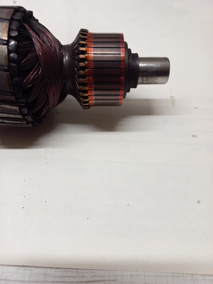

Что такое "легкий контакт"? Вот родные стояли SKF BB1 3032 CA, есть в продаже у нас SKF 6202 2Z, не пойму, почему тогда их с завода ставят с этими щелями? С другой стороны, они отпахали почти 25 лет! Кстати, я когда снял ротор и подшипники, оказывается я, когда лет 6-7 назад притирал коллектор уже снимал защиту и чем-то их смазывал, они сейчас не сухие до сих пор. Так вот в магазине сказали, что есть у них и KOYO и NSK, но эти закрыты пластиком! Мумукаюсь с подшипниками, а тут еще проблема, почему-то на роторе ламели покраснели, видимо он неслабо грелся когда-то, подшипник вряд-ли мог так нагреть, прозвонил у него ламели, все нормально...
9 минут назад, Vladimir-K сказал:
логично что медь окисляется со временем. И будет темно красная, в тех местах (по бокам) где щетки не бегают.
10 часов назад, I Fixit сказал:

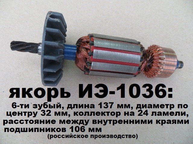

Да нет, это не такой цвет, я видел много якорей и ламелей, на них цвет больше темно желтый, или светло коричневый, а это уже темно красный, как граната... Да и этот я 7 лет назад притирал от выработки и летом доставал его, он таким не был! Для сравнения, давно когда то менял якорь в дрели, вот правильный цвет ламелей.

4 минуты назад, Vladimir-K сказал:
Как раз на нижней фотографии и неправильный цвет.
53 минуты назад, YWU12V сказал:
Честно говоря, явно склероз налицо и уже забыл какого он был цвета 7 лет назад когда я притирал коллектор, более того, летом также снимал мотор... Кстати, на фотках моторов, что продают на авито, коллекторы конечно с выработкой, черные, но края ламелей не красные, а нормальная окисленная медь...
49 минут назад, YWU12V сказал:
На обоих правильный: на нижней новый якорь, на верхней вполне хорошая рабочая политура.
Цвет политуры зависит от материала щёток и нагрузки мотора при одинаковых щётках. Тяжелонагруженные моторы могут иметь политуру практически чёрного цвета и это нормально (как на фото выше). Легконагруженные коллекторы имеют прозрачную очень светлую политуру. Средненагруженные - посередине. Твёрдые электрографитированные сажевые щётки образуют политуру светлее мягких или коксовых, и ощутимо светлее графитовых (горячепрессованных, не графитированных), наподобие тех, что ставят в электроинструмент. Но в двигателях машинок их, по идее, быть не должно, там ставят электрографит разного типа. Коллектор в любом случае прилично греется - это нормально. Медь со временем окисляется и при не особо сильном нагреве, поэтому покраснение тоже не показатель того, что коллектору было сильно плохо.
