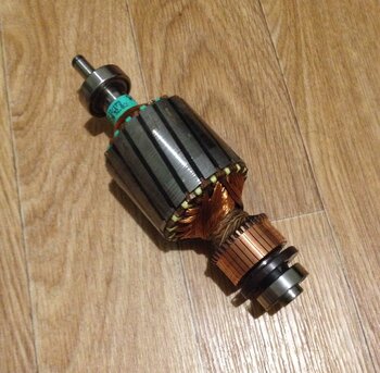

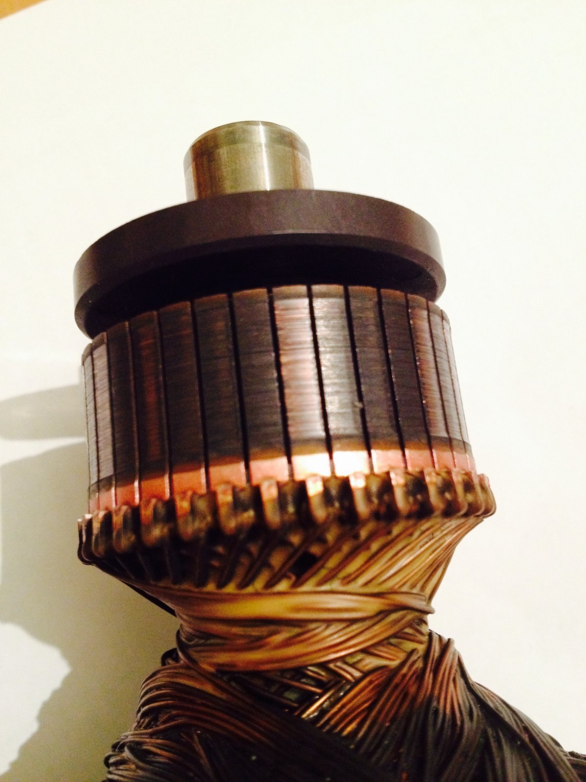

Цвет политуры зависит от материала щёток и нагрузки мотора при одинаковых щётках. Тяжелонагруженные моторы могут иметь политуру практически чёрного цвета и это нормально (как на фото выше). Легконагруженные коллекторы имеют прозрачную очень светлую политуру. Средненагруженные - посередине. Твёрдые электрографитированные сажевые щётки образуют политуру светлее мягких или коксовых, и ощутимо светлее графитовых (горячепрессованных, не графитированных), наподобие тех, что ставят в электроинструмент.
Что вы имеете ввиду под палитурой, старение, окисление материала ламелей? Я ведь речь веду не про рабочую поверхность, по которой ходят щетки, а цвет нерабочих частей ламелей.
22 минуты назад, SanTix сказал:
Коллектор в любом случае прилично греется - это нормально. Медь со временем окисляется и при не особо сильном нагреве, поэтому покраснение тоже не показатель того, что коллектору было сильно плохо.
Да это понятно, что греется, я вот только летом когда снимал мотор, его немного снова освежил и когда притирал потом снова щетки на разных оборотах, пробовал рукой, очень горячий... Но, честно говоря, не помню уже даже летом, какого он был цвета, почему мне сейчас так это бросилось в глаза! Мне народ советовал купить б/у, я смотрел фото моторов на авито, да коллекторы у всех черные, явно с выработкой, но такого цвета краев ламелей ни у кого не видел. Делать нечего, поеду куплю подшипники, соберу и буду смотреть в работе...
49 минут назад, Vladimir-K сказал:
Общепринятый термин - поверхность пластин под щётками.
50 минут назад, Vladimir-K сказал:
Это был просто небольшой комментарий к двум фото якорей выше. Про нагрев упомянул тоже, т.к. понял о чём Вы и не думаю, что такой цвет говорит о проблемах. Коллектор и будет греться и если изоляция не горит между пластинами - всё нормально.
53 минуты назад, Vladimir-K сказал:
У старых моторов и тёмные пластины могут быть нерабочих частях. Медь со временем теряет блеск и ничего такого в этом нет. О причинах нагрева, если он показался всё же чрезмерным судить невозможно, т.к. нет понимания о состоянии щёток. Одно можно сказать, что если вибрация из-за разваливающих подшипников неприемлемая, то и искрить может зверски, и нагрев может быть, и, в итоге, выгорит всё окончательно. Поэтому подшипники в любом случае менять, а дальше уже смотреть.
2 часа назад, YWU12V сказал:
Как раз на нижней фотографии и неправильный цвет.
Почему это он не правильный? )   На фото новый якорь от дрели. У которой оборотов 700 от силы на патроне через редуктор. Ну и на якоре будет не особо много. В отличии от якоря двигателя ст. машин.
2 часа назад, Vladimir-K сказал:
Да нет, это не такой цвет, я видел много якорей и ламелей, на них цвет больше темно желтый, или светло коричневый, а это уже темно красный, как граната... Да и этот я 7 лет назад притирал от выработки и летом доставал его, он таким не был! Для сравнения, давно когда то менял якорь в дрели, вот правильный цвет ламелей.
Ваш якорь весь подпекся целиком. Вы сами не наблюдаете это что ли? Вот ваши 25 лет работы подшипников (грязных подшипников). У вас вроде даже провод намотанный цвет изменил. Компаунд, тот что залитый на нем ближе к ламелям- это не лак, но и как называется не знаю- он с белого превратился в тот цвет что на фото.
Изменено пользователем I Fixit
22 минуты назад, I Fixit сказал:
Мне он новым не показался. Да и пёс с ним.
Я же политуру имел ввиду:
Если кажется, что цвет коллектора неправильный, то скорее всего всё хорошо.
Он не должен быть "медного" цвета.
Цитата
У разных щеток различный цвет политуры: от темно-шоколадного до серо-зеленого.
Цитата
Состояние коллектора считается удовлетворительным, если все коллекторные пластины имеют одинаковый цвет от светло-коричневого до блестяще-черного с различными оттенками.
SanTix уже всё про это написал.
Изменено пользователем YWU12V
29 минут назад, I Fixit сказал:
вроде дажа провод намотанный цвет пометял. Компаунд, тот что залитый на нем ближе к ламелям- это не лак, но и как называется не знаю- он с белого превратился в тот цвет что на фото
Провода такого тёмного цвета тоже бывают. Недавно наш ПЭТВ-2 брал - один в один, если не ещё темнее.
Не уверен, что лак был белым. Белый так не потемнеет. Это прям хамелеон какой-то!
Если бы там так горело всё, то воняло бы  знатно на весь дом. Неуж-то Vladimir-K не унюхал бы? Я тут давеча свой многострадальный блендер насиловал опять, так он припахивал ощутимо через корпус, хоть и не откровенно горелым, а скорее сладковатый зпапах нагретой изоляции пошёл. Блендеру этому не свезло сновья (а с ним и мне): китайцы умудрились пружинку, что щётку прижимает опустить в обойму мимо щётки при сборке, а щётку так забили поверх... Но он работал, однако при втором или третьем использовании выгорел мостик и дорожками на плате. Диоды были впритык по току, без учёта пускового и я подумал, что дело в них. Заменил, дороги восстановил и он работал. Только нестабильно на холостых, но под нагрузкой тянул, а там ещё контакты кнопки подгорели и сама кнопка сделана убого. В итоге недавно он "отстрелился": щётка подвисшая сгорела, крышка подгорела. Щетку выбил, обойму подчистил надфилем, штифт под пружинкой отгорел и отломился (пластиковый, отлит с крышкой). Штифт сделал стальной, пружинку, как мог поправил, щётку выпилил из электровозной и кое-как собрал. Конструкция убогая, всё на касании, куча контактов окислилась, поэтому попарился, чтобы он зафурыкал. Так там коллектор от нагрева почернел, пружинка почти по петушкам ходили и напилила бороздку с полмиллиметра. А лак на проводах - нормальный, хотя мотор даже снаружи под сотню градусов, если сразу разобрать. Внктри не пощупать так быстро, т.к. он формально неразборный и пока его разберёшь, якорь уже подостынет.
Интересно, что щётки родные - полное говно. Сажевые ЭГ-61а, что одну поставил лучше намного, коллектор даже от одной заблестел за несколько использований и заметно просветлел. После подгорания я его не чистил - решил, что сколько уж теперь протянет, столько и протянет. Доберусь до магаза - куплю самый дешман-блендер. Этот дорогой был и в итоге такая порнуха. Сейчас брендизм один, а делают всё бытовуху одинаково и как повезёт. Хотя если бы китаец на сборке не был таким засранцем, то мотор бы отходил своё, просто не фартануло с экземпляром. Но т.к. теперь воочию узрел, что потроха у дешманища и этого ничем качественно не отличаются, то переплачивать больше смысла не вижу :) Этот планирую теперь "дожигать", что называется "до талого", после того, сколько он мне "крови попил"! Будет не фатально дохнуть - буду оживлять и пусть трубит до финального magic smoke!!!
Изменено пользователем SanTix

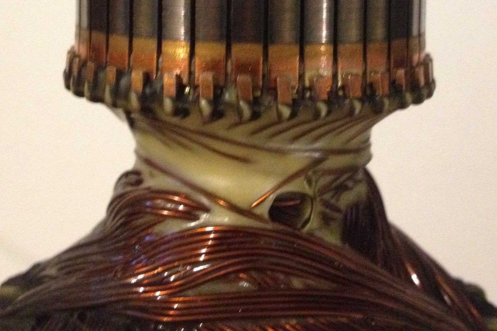

5 минут назад, YWU12V сказал:
Что опять начинается то сегодня? там два фото. Верхнее якорь от двигателя ст. машины а нижнее - фото якоря дрели, новое с магазина фото (рекламное).
Vladimir-K А вы с чего решили что ваши подшипники с С3 зазором? В этих узлах такого не было. Напишите всем почему вы так считаете.
6 минут назад, SanTix сказал:
смотрим фото.

12 минут назад, I Fixit сказал:
смотрим фото.
Вы таки уверены, что на этих двух якорях один и тот же лак/компаунд? Более того, кроме нагрева он мог быть покрыт ещё и чёрным угольным налётом от щёток, хотя я и не уверен, что это-так, проплешины должны были быть, если якорь вертели в руках.

3 часа назад, SanTix сказал:
Согласен что цвет лака на изоляции бывает как светлый так и насыщенного цвета.
Если якорь протереть или отмыть- пыль хорошо смывается. Другой случай если берешь в руки двигатель (состояние нового и с родной парой щеток, а у него с завода изоляция лака ближе к сердечнику уже черного цвета. Такое встречается у некоторых производителей (не со всех заводов). Сдается впечатление что их там сушат ускоренным методом во время вращения открытым пламенем или может установка нагнетающая горячий воздух. Хотя должны сушить в печах. Об этом говорит локальное почернение провода.
Вот например экземпляр ниже на фото.
В самом низу фото как раз видно что провод черный, и у него по моей оценке, лак близок к тому что вот вот потрескается. Но на самом коллекторе выработки характерной еще нет. А это значит что он был еще на первом комплекте щеток.

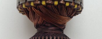

Вообще, саму обмотку при производстве ротора запекают при нагревании за счет пропуская через нее тока.
14 минут назад, SL1 сказал:
Не могу обратное утверждать.
Обмотку оцениваю только на одном типе двигателей. От одного производителя ст. машин, но разных заводов.
Причем последние двигатели, выпущенные в Китае- весьма недурственно сделаны. И провод всегда без следов поджога.
А вот у Китайских предприятий, которые выпускают двигателя по заказу одного из брендов бытовой техники- сами двигателя встречаются (более ранние года)- вся обмотка только медь, и последние модификации- статор намотан из алюминиевого провода но более толстого сечения само собой и якорь стандартно- медь.
Вот ниже пример другого ротора. Это же место у сердечника- оно в идеале.
И еще одно фото. Тоже в идеале все (по моей оценке)

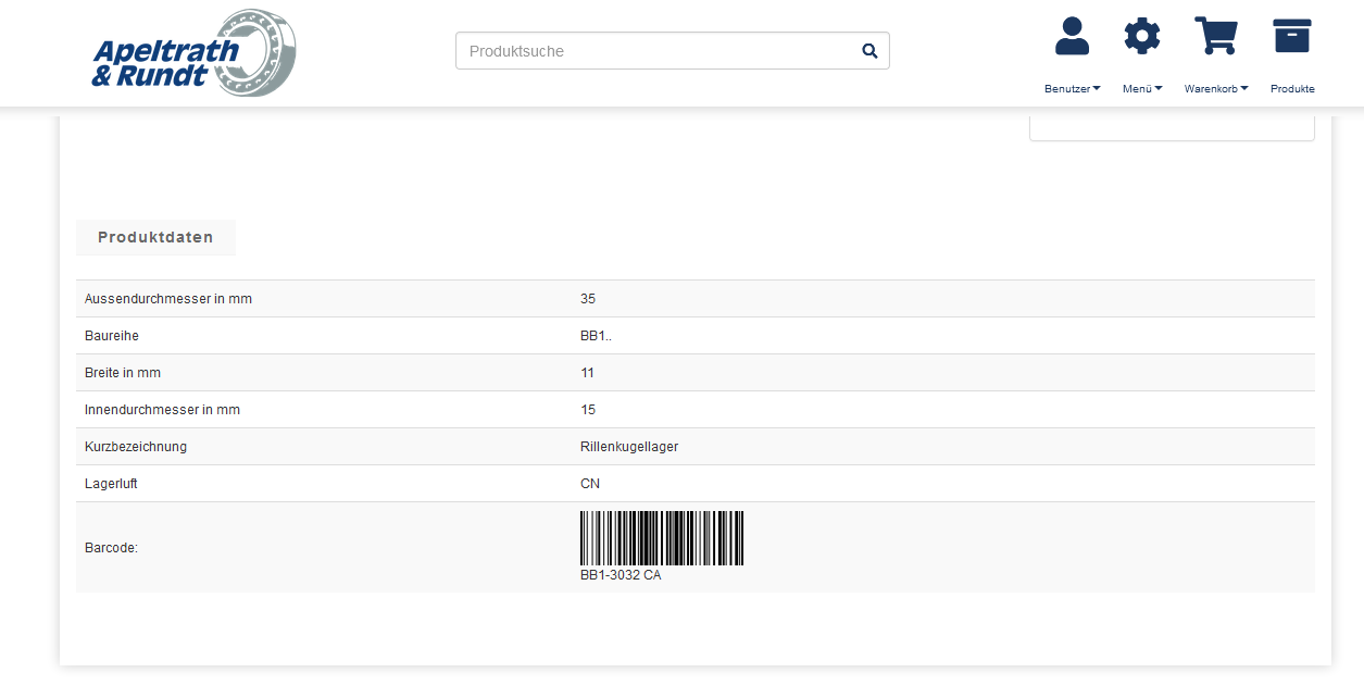

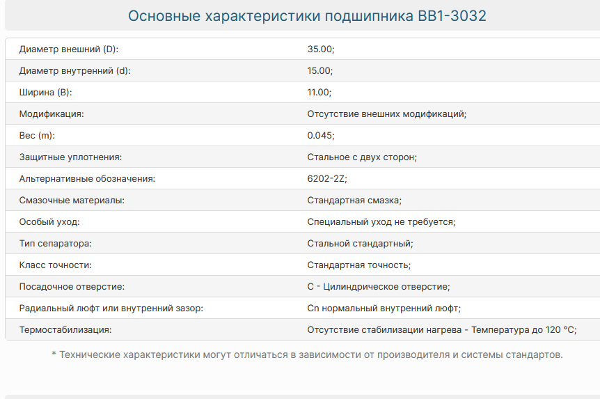

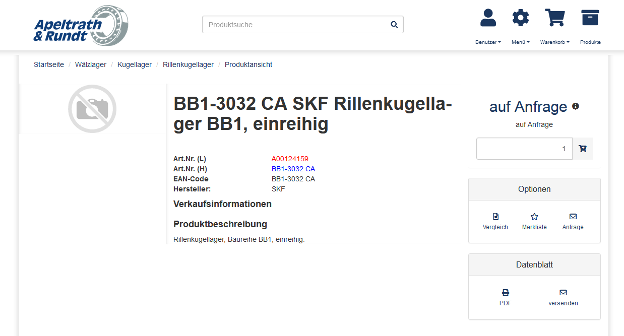

Vladimir-K , так с чего вы решили что ваша марка подшипника с зазором типа С3 ?
Вот описание с нашего сайта и с буржуйского. И везде зазор CN. Т.е. нормальный. ПОчти то же самое что и нынешний СМ. Но никак не С3.
Эх, теперь подошел к больному месту, с чего я взял про C3, ведь вы мне писали... Задавал, задавал вопрос по подшипникам и так вляпался! Ведь мало того, что их купил, я их уже поставил! Единственное, утешает, то, что в снятых был люфт, как я считал большой и это уже им хана, а он точно такой же и в новых!? Что в результате мне сделать, оставить эти, все равно машинка уже не новая, или снять и купить CN?!
