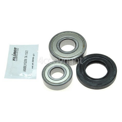

ТА15-2 - еще лучше.
такой фасовки в России нет. Фото с Европы. Но смазку поискать можете. А может вам и замену подскажут. Смазка на минералке и полимочевина. По присадкам в ней- секрет Kluber. Но возможно по параметрам что то из полимочевины можно подобрать.

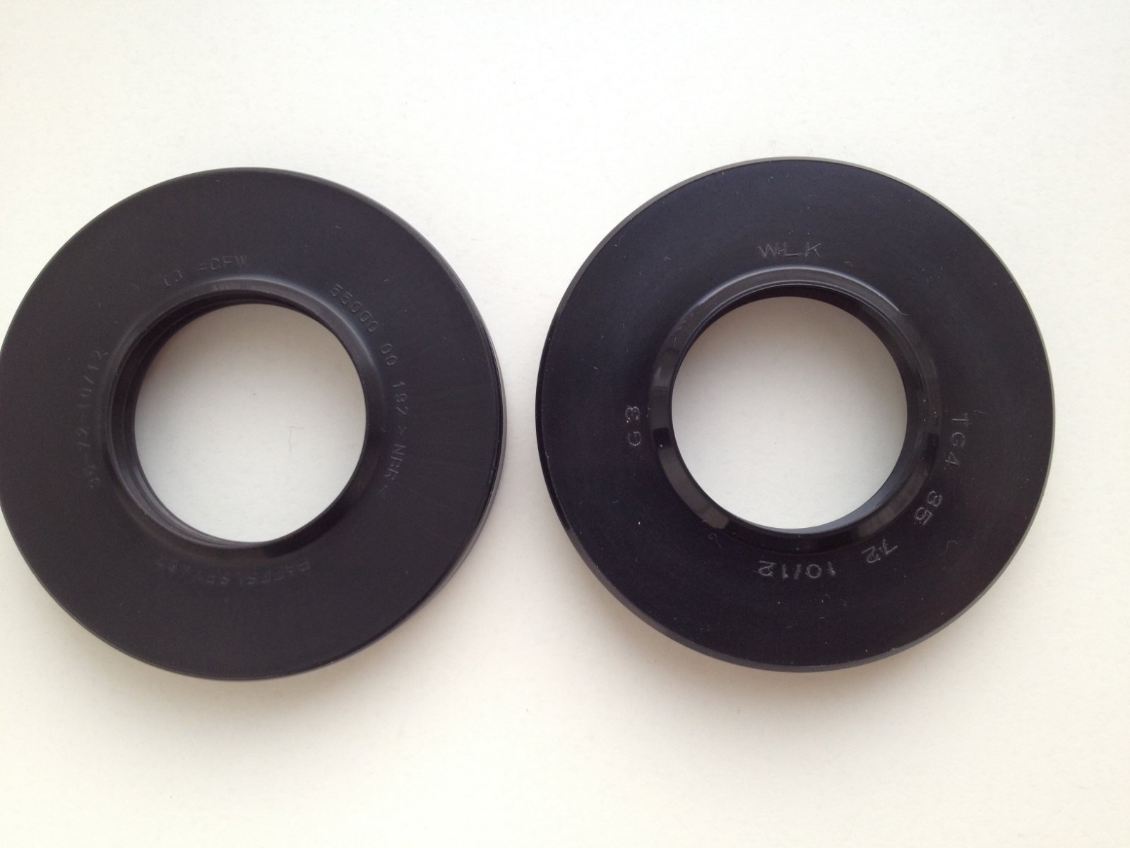

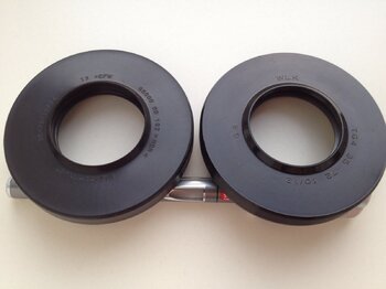

У этого сальника не будет выступающей кромки (грязевика)
У WLK и ему подобных тоже нет такой кромки.
34 минуты назад, Zubr сказал:
А в худшем, в шприце будет какой-нибудь литол.  Ведь не производитель же фасует эту смазку в шприцы.
В шприце в любом случае может быть что угодно.
По гидре официальной информации нет. Закрыли этот вопрос, а то так и будете копать на предмет почему Вам тут по ней информацию не предоставляют.
2 часа назад, Zubr сказал:
На фото ниже два сальника. Слева оригинал и справа WLK. У обоих выступает что по вашему? Х** что ли?
