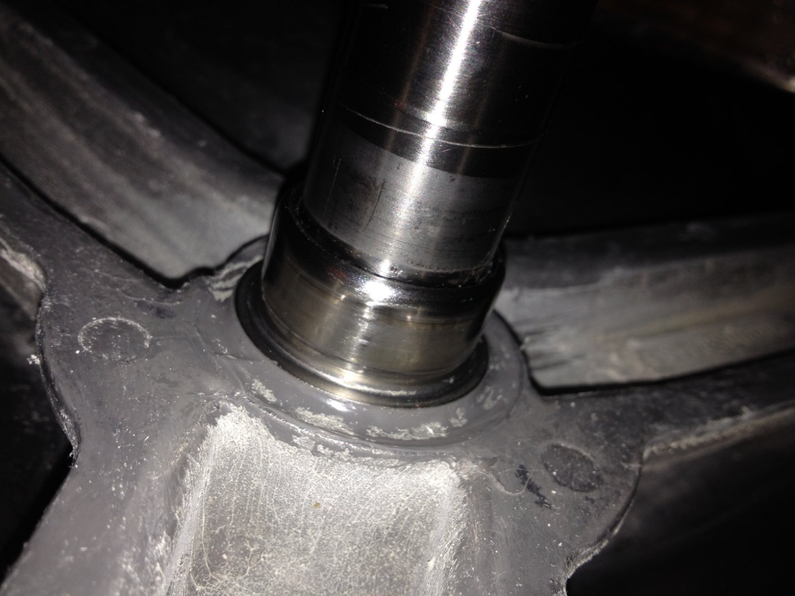

Конечно видели! Как раз таки когда бак перебирал. Вал внутри обоймы подшипника проворачивало и появился микролюфт, который я услышал. Подумал на крестовину (что трещина образовалась) а оказалось что подшипники закрытого типа более тугие на страгивание и вл , весь обмотанный смазкой просто проворачивать внутри обоймы начало. А т.к. на второй машинке ранее подшипники были с коррозией- вал я естественно берехно чистил корр щеткой. Вот тогда я видимо посадку и прослабил. При пересборке все это решил (в теме это уже обсуждалось ранее). Ну и силикон это вытаскивал. Он затек во все выступы которые были в баке (там дополнительно еще ободок идет в виде выступа). короче все там хорошо было. И следов от воды с порошком и отложений нигде в щелях не было. А первая машинка уже 5-год после обслуживания и без повторного вскрытия работает. Все с ней хорошо.
Собственно на фото ниже вал .. У посадки коренного подшипника видно характерный след от обоймы.

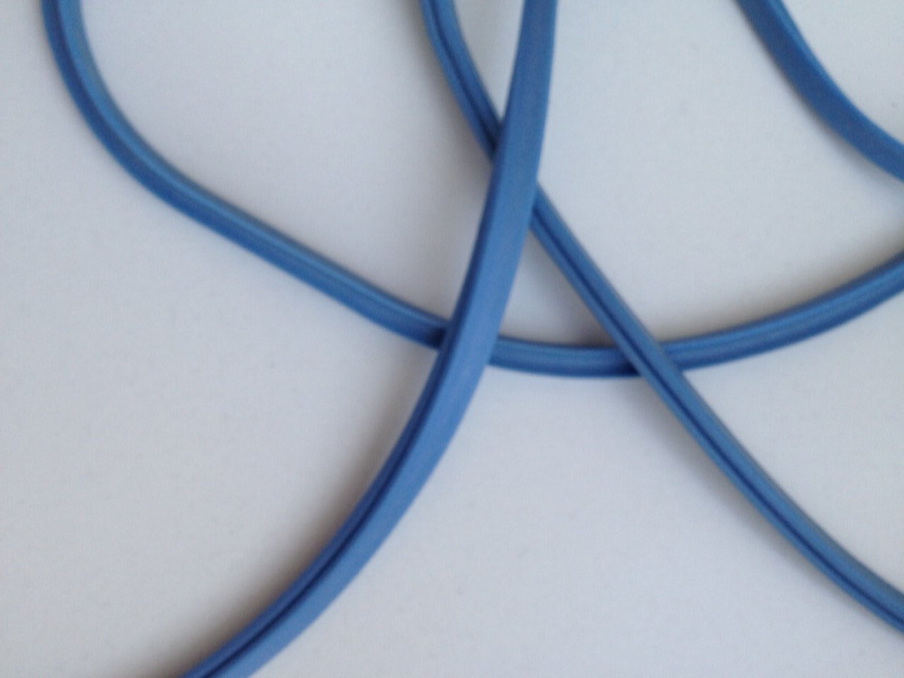

UPD. Собственно в первой машинке в баке был вот такой уплотнитель. Подобие герметика, нанесенный машинным способом на заводе.
А на второй машинке была резиновая трубочка со спаянными концами.
Ниже на фото уплотнитель из герметика (заводской). На срезе пористая структура. Видно что полимеризовался после сборки бака. На нем кстати хорошо видны все формы бака, а именно ободок тоненький внутри паза.
Пористая на срезе и гладкая снаружи. Так что ваши домыслы ошибочны. Снялся он естественно со свистом оттуда.
Именно по этой причине выбор пал на нейтральный герметик при сборке.
