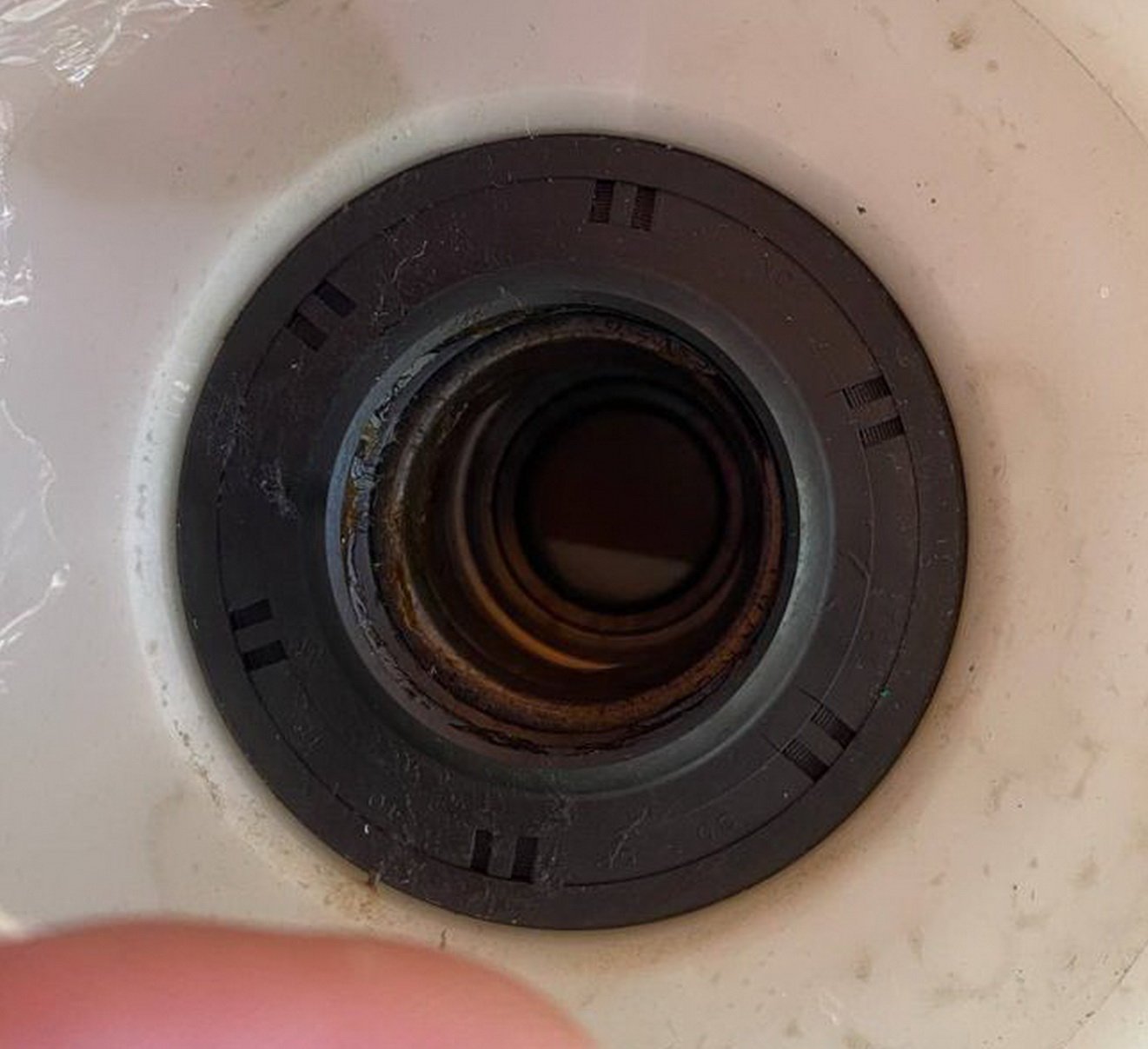

К тому что вчера писал про Самсунг (про сальники с завода)- вот свежий пример:
Это я увидел сегодня. В продаже бак от стиральной машины Bosch, которую угробили при транспортировке. Она попала в руки в "разборку" и след это новый сальник, который в работе не был. Только если может быть на заводе тест проходил. А они проходят тест с водой. Потому как я свою новую машинку помню немку- она внутри была с остатками воды. Короче фото, и рассматриваем что там намазано. Такое у Bosch я уже раз видел. Как по мне- это подобие литола или чего то подобного.
После этого и понятно почему у них сейчас так быстро подшипники шуметь начинали.
"ИИ" говорите ? Ну-ну...удачи!
Изменено пользователем I Fixit
Раскрыть
Все ИИ - это дипсик и квен.
То что вы использовали- это Klüber . Это авторитетная контора.
Когда я разобрал свой бош ложик 8, на 1200 оборотов, при снятии сальника из внутренней части вывалился приличный кусок смазки похожей на Литол, но она пахла воском. Машине 15 лет. Подшипники сухие, маленький чуть хрустеть начал, сальник до сих пор крепкий как новый! Так страшно ставить новый китай от nqk!)
Жаль я этот кусок старой смазки  выбросил :(
Внешне смазка выглядела также. Крестовина лопнула в 2х лучах, и начала царапать барабан - 3-4 мм борозды остались.
