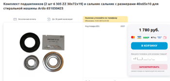

Еще один ремкомплект от производителя Ardo, кто комплектует этой же смазкой. Ранее видел в Европе рем. комплект на Bosch с подобной смазкой.
Т.е. это не единичный случай. Возможно в европах многие на конвеере ей смазывают.
3 минуты назад, Obormot сказал:
Занятно, подшипники ZZ, надежда только на основной сальник.
Что здесь занятного и на кого еще надежда должна быть? Подшипники любого типа не предназначены для того чтобы воду удерживать. Да и RS защита не спасет сами подшипники от воды. Просто она туда немного позже доберется.
И ZZ как правило и установлены на СМА. Еще ни разу не видел с завода типа RS (китайские машинки не разбирал).
