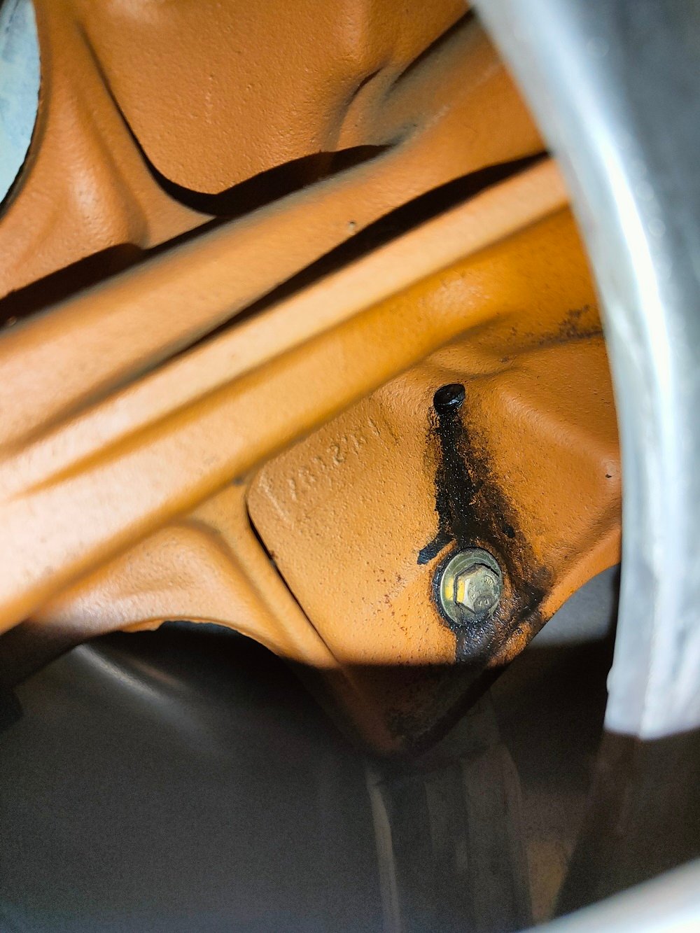

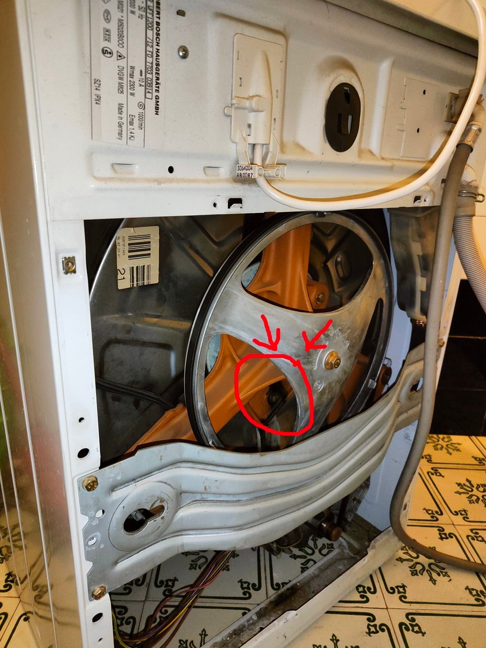

12.05.2022 в 13:01, Obormot сказал:
у авто помпы есть между сальником и подшипником расстояние и дренажный канал между ними.
если сальник даже будет немного пропускать, по капельке грубо говоря, то жидкость до подшипника не дойдёт, а просочится по каналу наружу.
в насосике омывателя тоже похожее решение.
а у стиралок такое есть?
1/2 off: смотрел сегодня бош, сделанный в германии для германии, Bosch WFF 1200.
прэлэсть.
сделано людьми для людей.
заменил в амортизаторах втулочки на обрезки кожи от ремня и ещё сто лет проработает.
вон он дренажный канальчик сальника барабана.
Изменено пользователем Obormot

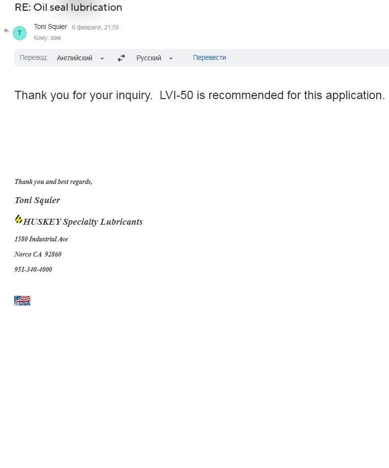

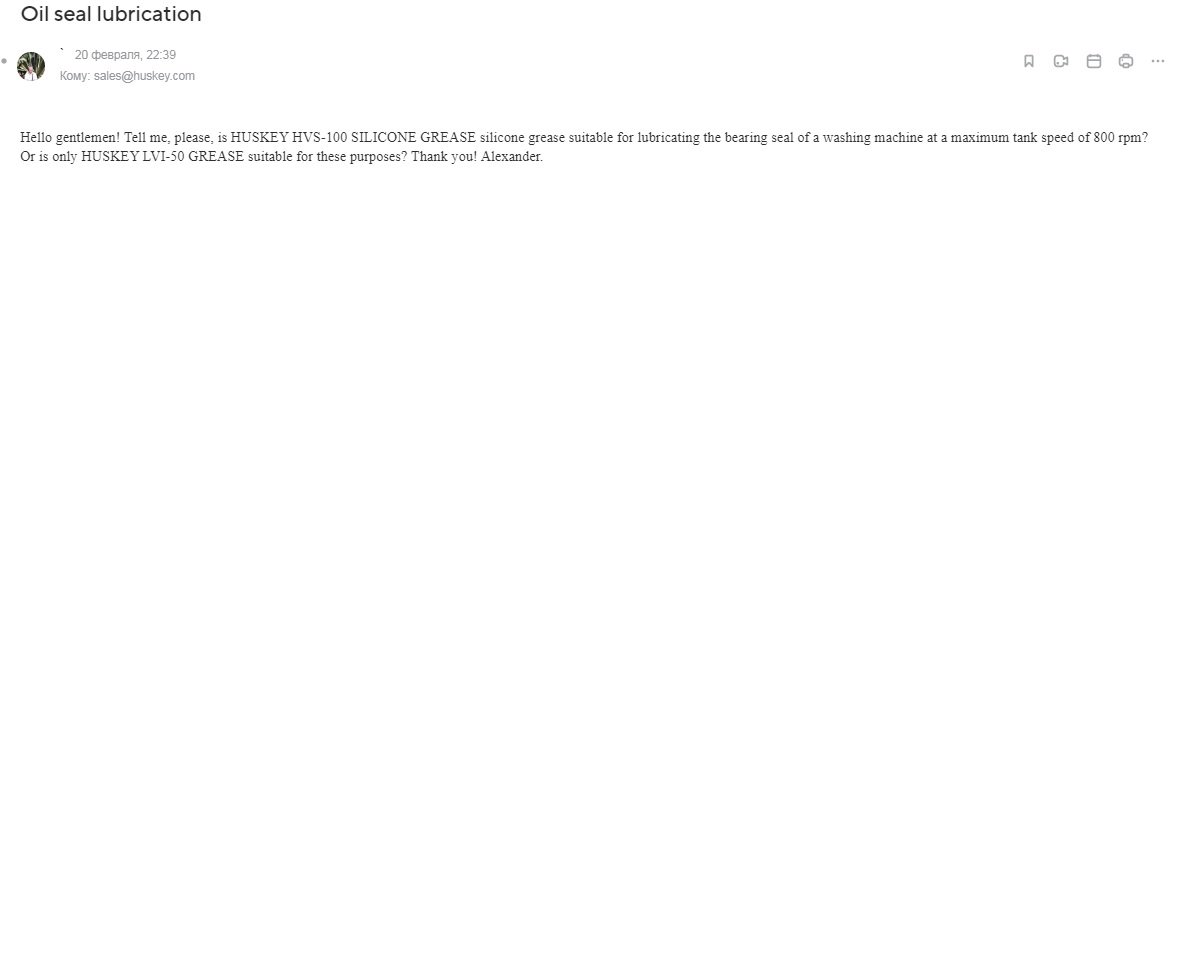

16 часов назад, I Fixit сказал:
И что они вам тогда посоветовали (для сальника) ? Сами использовали это? Сколько лет работает?
Из этих двух смазок для сальника стиральной машины с максимальным числом оборотов барабана 800 об/мин. была рекомендована смазка LVI-50 (сканы переписки ниже). Бак собрал только на прошлой неделе, всё работает в штатном режиме. По рекомендации мастера (ибо сам только начинающий) смазал не только пространство между губками сальника, но и всю его внутренность (ту, что примыкает к первому подшипнику), а также всё пространство между обоими подшипниками. Для себя решил - учитывая, что до ремонта (замены подшипников бака) машина проработала 22,5 (двадцать два с половиной) года, в будущем, если сама раньше не запросит ремонт, то лет через десять снова располовиню бак и поменяю только сальник и смазку.
Изменено пользователем AleksBolt

2 часа назад, AleksBolt сказал:
Ну с Вами все ясно. (и с тем "мастером" тоже).
Вы LVI-50 догадались между подшипниками заложить (там пространство около 100-120 куб/см) . По типу - "граница на замке" ?
Тут уже пару месяцев назад был такой "мастер" . "Рубин" от ВМП закладывал в таких же объемах в своей деревне. Это наверное был его родной брат.

3 часа назад, I Fixit сказал:
Это очень хорошо, что вам со мной и моим товарищем всё ясно! Меньше потом вопросов будет…
А моё советское воспитание не позволяет переходить на личности и гнобить человека, которого совсем не знаю, ни как личность, ни как мастера-профессионала.
Поверьте, машина проработала столько лет не потому что на заводе ей полную попу кашей напихали... )
Поверьте, я “немного” знаком с техникой и не только бытовой. И догадываюсь, почему моя СМ  как настоящий немец ходит так долго (как, впрочем, и ее братья из немецкого автопрома, созданные не позднее начала 2000-х). Но всё равно, большое вам спасибо за полезные советы.
39 минут назад, AleksBolt сказал:
А я вам ничего не советовал :D
Все таки Вы уверены что Немецкие машины "кашей" кормили по самое не хочу, и между подшипниками ее закладывали, и, именно в этом  и есть весь секрет.
У меня у самого 2003г(Немец). Я просто до истины вашего сознания хочу докопаться. Чем руководствуетесь при выборе? Письмом из Hyskey? Вы в курсе что это обычная смазка (ничем не выдающаяся) с PTFE ? То что в описании она липкая и водостойкая- вообще ничего не значит. Машинку то свою разбирали-- видели там между подшипниками что  то было заложено ? :)  Вас никто не гнобит, просто понять чем руководствовались...
Изменено пользователем I Fixit
23.02.2023 в 15:54, Obormot сказал:
прэлэсть.
Да, тут его хорошо видно. Но в таких машинах это объяснимо. В баках из нержавейки тонкие стенки. Подшипники там ставить некуда, как в полипропиленовых баках. Поэтому подшипники ставятся во внешнюю крестовину. А сальник на выходе из бака. Там конструктивно есть куда воде убежать, не достигая подшипников. А вот в полипропиленовых баках втулка запаяна в сам бак целиком. Там и при всем желании воде просто деваться некуда как не убежать после сальника сквозь подшипники. "Забрав" их с собой.
