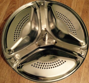

P.S. На фото ниже мои подшипники бака, после 18.5 лет работы. Но я их все равно не оставил. Поменял на Koyo ( с полимиамидным сепаратором внутри. Потому что так захотел и они благо еще не дорогие были).
Крестовина. Состояние можно по фото оценить. В идеальном сохране. Но ее я тоже поменял (см. другое фото). Потому что так захотел. Вал как видите блестит. Потому что ни капли влаги не нюхал.
Ну и новая крестовина из нержавейки. (потому что захотел).

Ну вы сами посмотрите на фото старого Bosch выше. Там же все понятно где стоят подшипники (снаружи в внешней крестовине ). Там нет общей полости с баком. Т.е. вода даже если через сальник и проберется, она просто дальше вытекать на пол будет.
