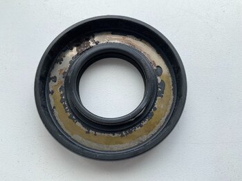

Вставлю свои 5 копеек, может пригодится для общей информации - недавно менял подшипники бака своей Bosch Maxx4 WFC1600, сделанной еще в августе 2000 года. Там стояли как раз указанные Вами типоразмеры подшипников 6306 и 6305 от NSK, ENGLAND. Проработали немало. Если бы не прохудившийся сальник, вода после которого попала на ближайший подшипник со всеми вытекающими, служили бы, наверное, дольше. На фото видна коррозия "виновника торжества" и ближайшего к сальнику подшипника. На втором подшипнике никаких следов умирания. В качестве смазки применил синтетическую Huskey LVI-50 (выбрал именно ее после прочтения многочисленных форумов, консультации с мастером и компанией-производителем). В инете, в т.ч. на сайте производителя, полно инфы про эту смазку.
Кстати, заодно поменял подшипники на двигателе (стояли 6202 от INA, GERMANY), которые за 22,5 года и без всякой влаги подошли к концу срока.

5 часов назад, AleksBolt сказал:
О чём речь! Непонятно почему "волосы" так мало служат.
