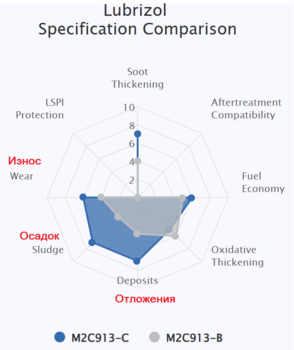

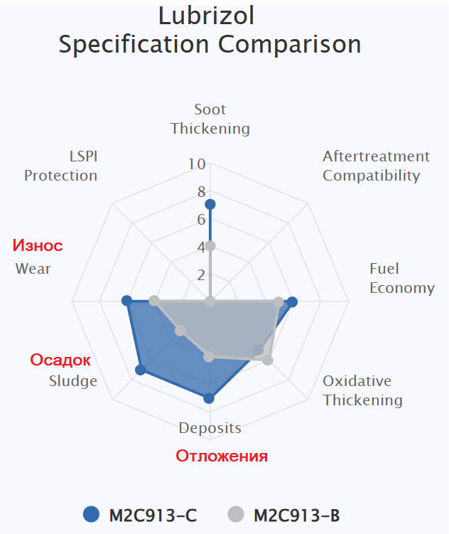

Здраствуйте! Решил в самых общих чертах разобраться в используемых маслах для Ford Focus 2 :Connie_cleaning-glasses:
Начал со спецификаций допусков и встрял :D
Вот просто, для примера, сравнил 913-B и 913-C, следуя картинке прихожу к странным выводам: допуск по износу у 913B строже, значит будет меньше отложений, износа и т. д., соответственно, двигатель дольше с ним проработает чем с 913-C, так ведь?
Изменено пользователем Andrey_at
Andrey_at как связаны требования по износу и отложения? И вообще, паутинки Лубризола показывают МИНИМАЛЬНЫЕ требования к маслу, фактическое 913В может не сильно отличаться от конкретного 913С, а третье масло, вообще без этих допусков, быть не хуже этих двух или даже лучше.
51 минуту назад, skorp777 сказал:
Я не знаю, это хотел выяснить, на картинке просто сделал перевод слов.
48 минут назад, skorp777 сказал:
Значит их читать надо наоборот? Например, 913С допускает применение масла для моторов с большим требованием к износу, отложений, осадка и т. д, чем 913B. Теперь правильно?
Andrey_at нет, не наоборот. Но  одно реальное масло может превосходить требования допуска, и притом намного, а другое может выполнять его впритирку. Так понятней? Не даром есть выражение "дрочить на паутинку Лубризол". :D
28 минут назад, skorp777 сказал:
Тут всё ясно, но как это вяжется с износом, отложениями, осадком и т. д которые показаны на этой паутинке?
Чем больше значения на шкале, тем выше минимальные требования предъявляются к хим/физ составу масла, влияющего на износ, отложения, осадок и т. д. Теперь верно?
15 минут назад, Andrey_at сказал:
Теперь верно?
Да, верно
6 часов назад, Andrey_at сказал:
Всё наоборот!
Уточню один момент - масел 913B уже не существует в природе, как и 913C. Оба этих допуска давным давно заменил 913D
