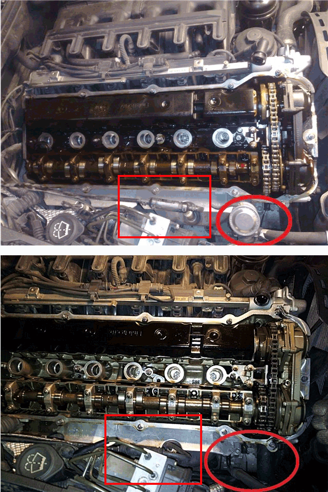

перед вами реальные фото до и после использования масел Castrol BMW LL01 5W30 и Mobil1 0W40 Nascar LL01 Made in USA. фото сделаны мною в течение 2012 года.
мотор BMW M54 (5 серия, кузов E39, 2003 г.в.). итак, с момента рождения данного автомобиля заливали моторное масло Castrol SLX LL01 5W30 до 60000км переодичность замены судя по сервисной книжке каждые 15000 км.
фото вскрытия при замене прокладки клапанной крышки:
на фото виден характерный для Castrol красный лак и остатки нагара.
далее заливалось Castrol Edge BMW LL01 5W30 (он же SLX Pro Longtec) до 90000км
периодичнось замены моторного масла каждые 7500км
при замене уплотнительных колец системы Double Vanos повторное вскрытие показало:
как видно разницы нет даже при более частой смене масла.
после длительных поисков было принято решение залить моторное масло Mobil1 0W40 Nascar Made in USA. Это масло имеет допуск BMW Longlife01 для нашего бензина (не путать с европейским Mobil1 New Life 0W40).
первая смена масла через 2000 км.
последующие 3 замены масла каждые 7500 км.
на пробеге 114500 км вскрыли клапанную крышку для осмотра чистоты мотора:

А я ломаю голову как моторное масло так отмыть лак может :)
а это что за штука на проводе? Упихали что бы не мешалась?
Как будто они разные одна перемотана чем то...
Это похоже на клапан ЕГР. Обычно трыбки от них так обматывают. Если это один и тот же двигатель, то повидимому они просто отключили систему ЕГР и убрали клапан.

Тае ещё, чуть выше ГБЦ, пучок проводов по разному проходит... ну да бог с ним, всяк бывает, может, какой ремонт был. Но, всё равно, если присматриваться, картинка не естественная, в том числе, в местах, где был самый срач, девственная чистота нового металла, "что-то" в такие чудеса не верится. Ну и, по опыту, кто с этой проблемой сталкивался, если на шершавом аллюминии появилась желтизна, фик чем её возьмешь, так отмыть до первоначального состояния... имхо, фантастика. Конечно, не хочется обидеть автора, но жизнь нас приучила уже дуть на холодное.
:acute:
первое это разъем управляющего лямбда-зонда. коллектора снимались для удаления катализаторов. цели повторить их расположение 1 в 1 не было :laugh: на второй фотографии он виден под козырьком.
второе это нагнетатель воздуха для продувки катализаторов на холодную. https://www.google.ru/search?client=opera&rls=ru&q=11727540468&oe=utf-8&channel=suggest&um=1&ie=UTF-8&hl=ru&tbm=isch&source=og&sa=N&tab=wi&ei=KcchUZCBBOj34QS7uYHQCw&biw=1280&bih=902&sei=K8chUamUIqbl4QS3p4CgBw
также удален всвязи с первым.
Изменено пользователем toolshed
  18.02.2013 в 04:36, IlyaPrado сказал:
нет в бензиновых БМВ клапанов с таким названием. мы называем такой клапан КРКГ (клапан рециркуляции картерных газов) . расположен он под впускным коллектором и имеет такой вид.
http://www.bmwcats.com/bmw/catalog/E39/47546/any/graphics/11/11_2194/
американский 0W40 пахнет чем-то явно спиртосодержащим :wacko: я это заметил еще года 2 назад, когда увидел впервые это масло. позавчера повторил эксперимент - пахнет, а европейский НьюЛайф - нет.

Ну а провода сверху?
провода сверху это тоже разъемы лямбда-зондов :spiteful: тоже отключались и перекладывались. а что с ними не так? вообще при вскрытии клапанной крышки эти провода всегда отодвигаются, потому что они ближе всего к ней.
слева штекер лямда зонда,
справа круглый клапан для продувки катализаторов
первое могли убрать, второе могли демонтировать на европейцах там штатная заглушка.
Но полюбому это фуфло знаю не по наслышке м54 где ваносы в жизни не отмыть простой заменой масла, потому что масло там вообще не циркулирует.
Изменено пользователем madmaxm1
@tabachka, Если идет медленная химическая реакция, расщепления скажем, то шероховатость поверхности не влияет. Заметьте, лак практически отсутствует даже в труднодоступных местах, где даже щеткой зубной не подлезть. Нужен повторный эксперимент, а так же анализ этого "Наскара". Только потом можно уже череп ломать над тем, какой именно процесс смывает лак. Сейчас все это танцы с бубном.
У меня версия, у него лак на первой стадии который отмывался даже пальцем - вовремя заметили и исправили, то есть не твердый еще - поэтому мобил с хорошими моющими его отмыл. Но залей его в мой двигатель или в двигатель с реальным лаком запекшимся - он будет болтаться как Г в проруби и отмоет через 50 лет...
Тот лак который я видел и пытался отмыть сольвентом в ручную, ни одно масло не отмоет, даже если очень захотеть.

  19.02.2013 в 03:56, torcon сказал:
очень вероятно, что именно так и есть. ибо пробег, вспомните, 100к. а это для у бмвистов считается обкаткой :spiteful:
