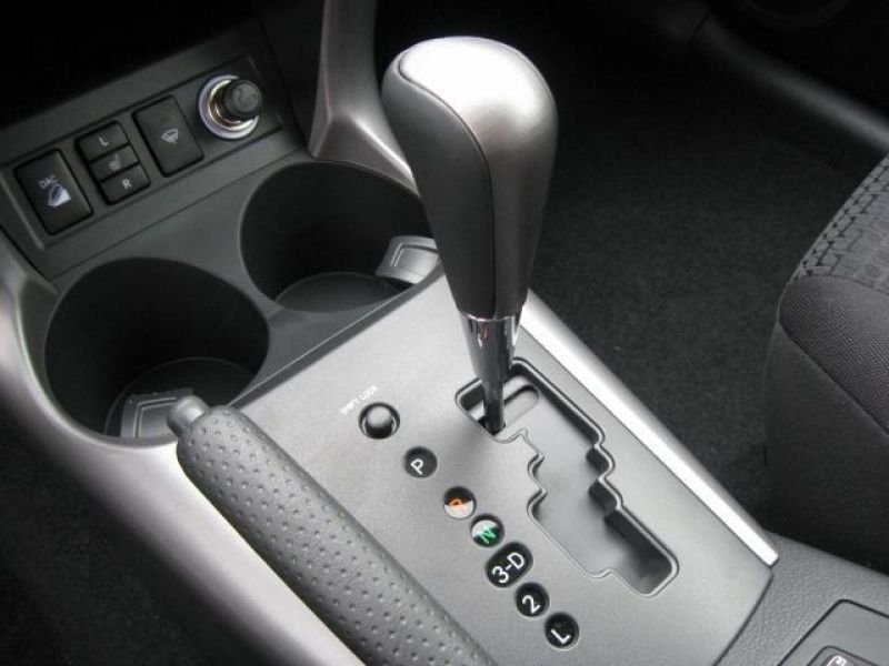

ProstoLeo , какая консоль у машины?
С "3-D" (автомат), или где есть "+ -" (вариатор).
Изменено пользователем KoFe
  27.05.2022 в 08:20, KoFe сказал:
Раскрыть
да, вот такой вариант. А почему тогда 7 передач?) Вариатор ведь безступенчатая фигня? Или это маркетинг какой-то?)
  27.05.2022 в 10:40, ProstoLeo сказал:
Раскрыть
Это при переключении в ручном режиме (рычагом или подрулевыми лепестками) будут как-бы передачи, они и на панели будут отображаться. В автоматическом режиме никаких передач не будет - всё происходит плавно без ступеней.
