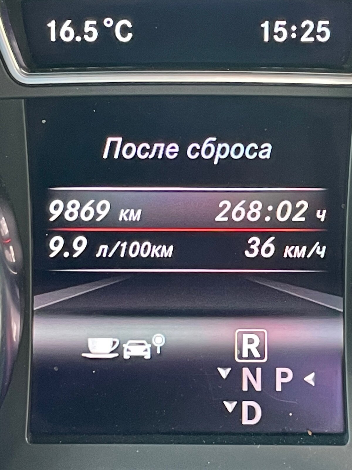

Перекатал, возвращайся к 200 м.ч., экспериментатор:drinks:.

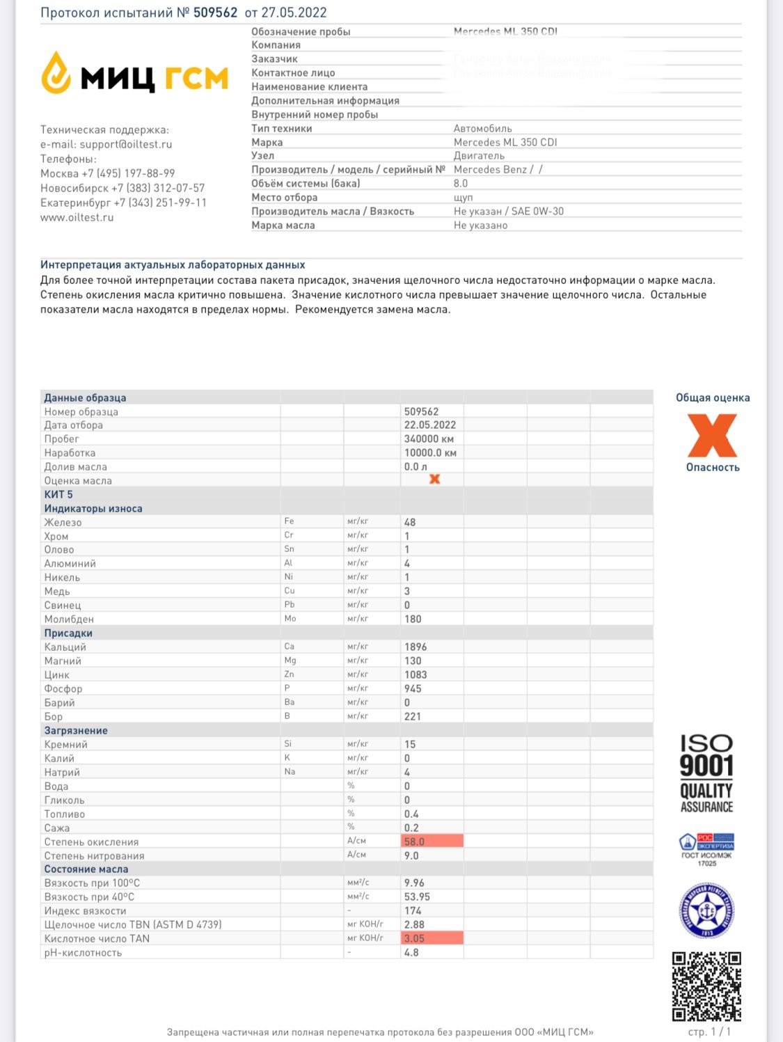

как он мог перекатать на дизеле за 260мч? :) Средняя скорость 36км.ч :) Миксанул неудачно, редлайн эстеровый просто убил мобил. Дисбаланс пакета присадок.

У него хорошо садится щелочное во всех отработках, 220 м.ч. максимум для него, имхо.
посмотрел последние его отработки, действительно

но я бы все таки сказал 300мч его режим. :)

тебе виднее конечно, сейчас у него чистое масло залито, посмотрим.
ПавелТ да ладно че сразу мне виднее :) Видишь у него все отработки с щелочным 4мгКОН? Масла то он использует среднезольные, если такие протестировать этим методом ГОСТ 11362, щелочное уже будет где-то 5-6мгКОН. Поэтому не начиная по нормальному работать, он их сливает к 4м. 300мч мне думается будет норм.
