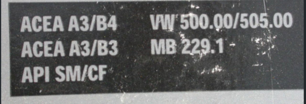

Hyundai Accent G4EC Выбор масла на круглый год
1) Hyundai Accent TAGAZ 2004
2) Двигатель G4EC 16кл 1.5 Пробег 244т
3) Заправочный объем масла 3.3л
4) Челябинск. Зима до -30, лето до +30
5) Основной пробег 80-90% город, остальное трасса
6) Планируемый интервал смены масла 8тыс.
7) Катализатор удалён
8) По маслам, достать можно практически всё, я думаю
9) По мануалу допуски на фото
На холодную стучат гидрики первое время, потом успокаиваются. Имеется жор масла, около 2л на 7т,
знаю что нуждаются в замене МСК, буду это делать осенью, к тому времени и хочу подобрать масло.
Ранее лил Addinol 5-40, но мне говорят что оно само по себе угар имеет.
Вообщем сам думаю на счет пао масел, например Rosneft Magnum Racing 5-40, Tatneft Luxe Pao 5-40, либо вообще какой нибудь Shell HX8 5-40.
Прошу помощи в выборе:)
