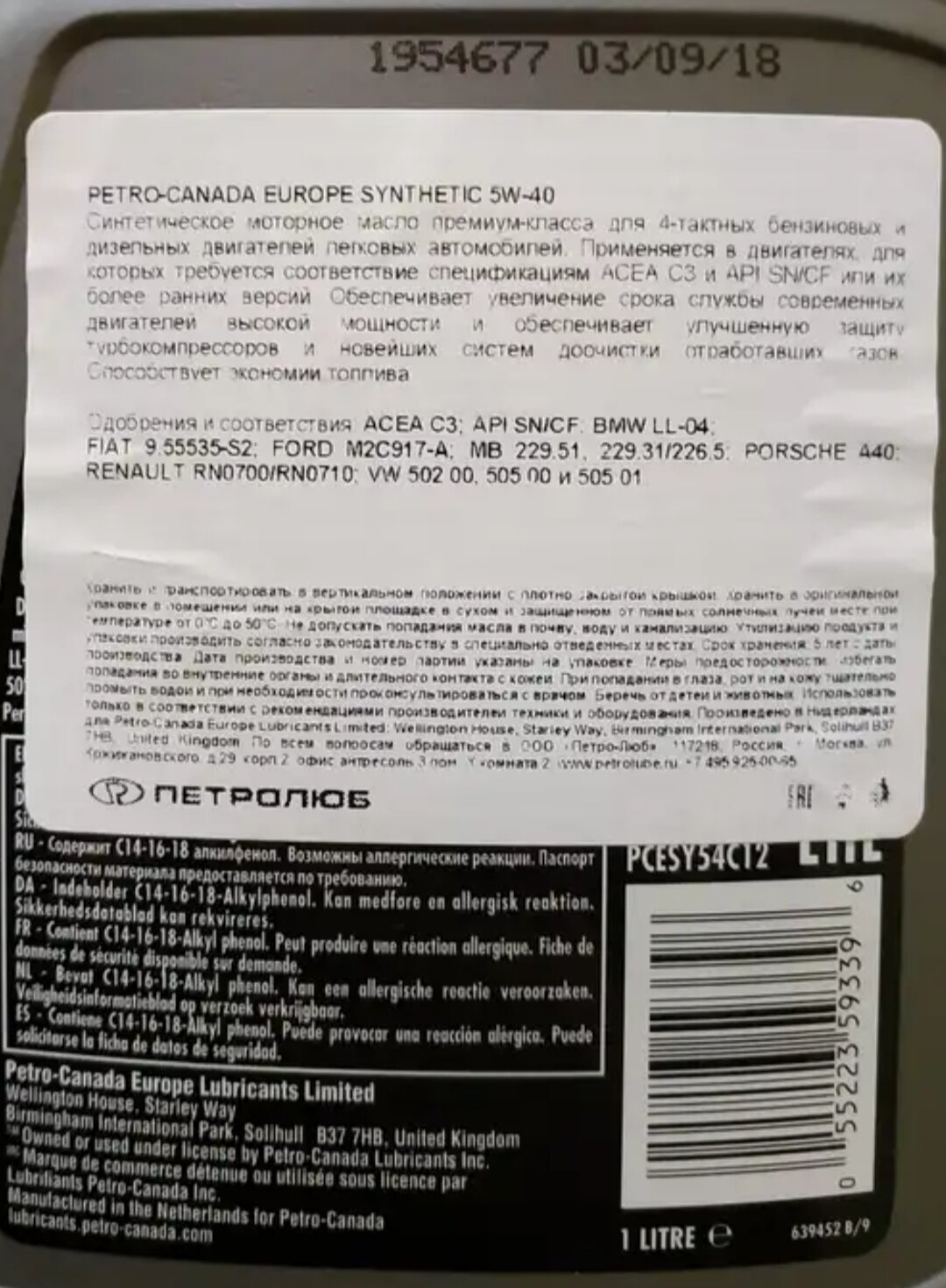

27.02.2021 в 17:49, oxygene сказал:
Petro Canada туда же. Узнаете канистру?
Петро-канада и не скрывает, что в Нидерландах производит
4 минуты назад, Sanyi сказал:
Skif_tlt когда брал Суприм синтетик 5-20 и брату 5-30 было написано Канада
8 минут назад, FSanek сказал:
Skif_tlt , евролинейку?
1 минуту назад, Skif_tlt сказал:
Да
9 часов назад, Sanyi сказал:
На евроКанаде указанно Eвропа. (Нидерланды)
