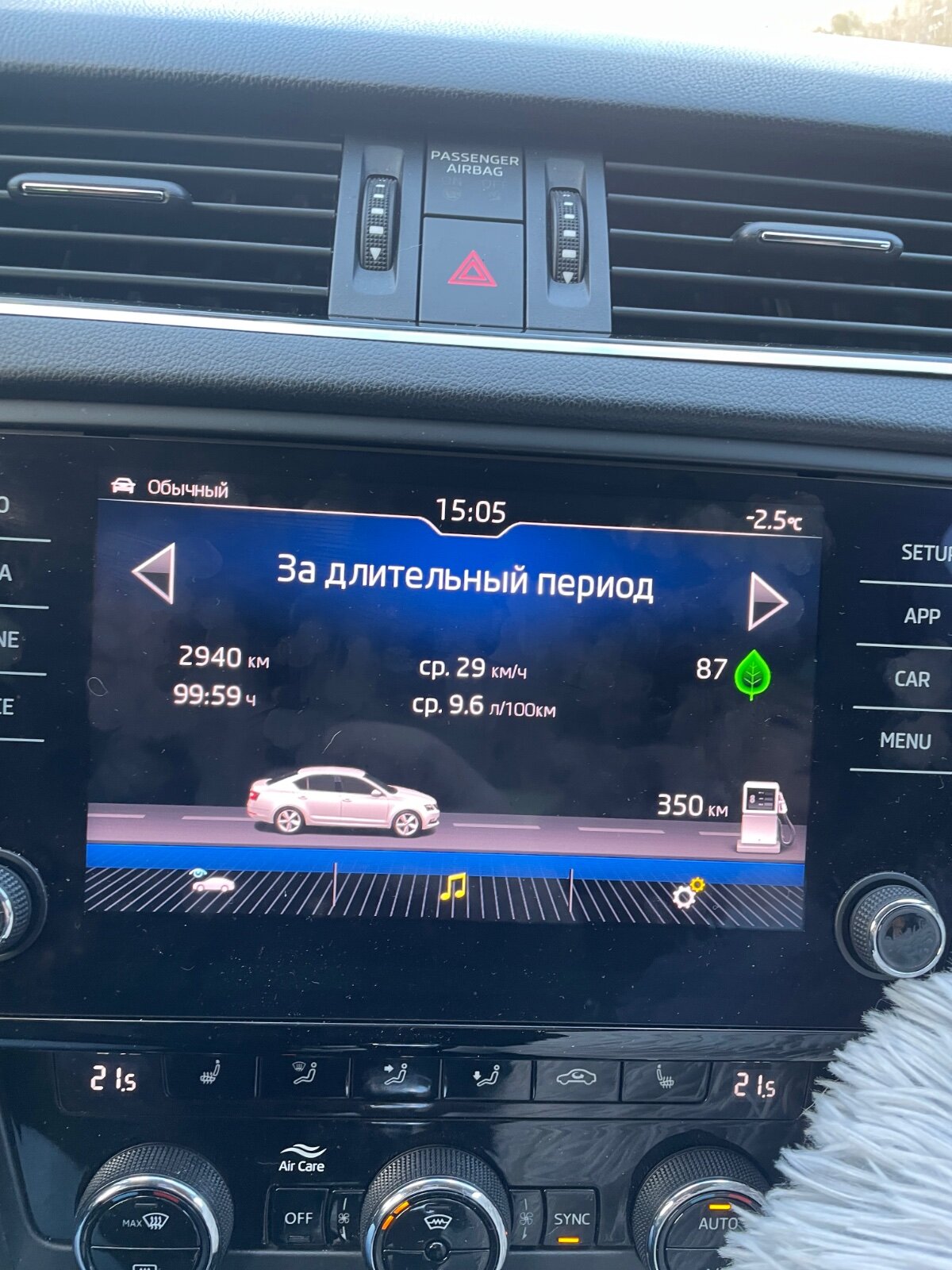

Эльдар NOVUS Спасибо за анализ и огромная просьба!
Брать с клиентов данные по моточасам или хотя бы среднюю скорость за интервал (это надо на ТО обнулить показания если они накопительные).
Сидишь смотришь на анализ и думаешь, а сколько же здесь моточасов - 200, 300 или 500?
В моем режиме (такое же соотношение трасса/город примерно + почти в пробках не стою) это было бы около 300. У многих людей получилось бы и 500+.
По анализу Novus Titan - как всегда шикарно. Отличная отработка, если бы не проблема изложенная выше.
Присоединяюсь. Все ваги современные умеют считать часы работающего мотора и среднюю.
02.06.2022 в 16:08, ING сказал:
  Скрыть содержимое
считает до 100м\ч и сбрасывает, и так по кругу.
Когда подходит к 100мч фотографируйте на телефон и пофиг что сбросится, несколько фоток и показания из них суммируются
