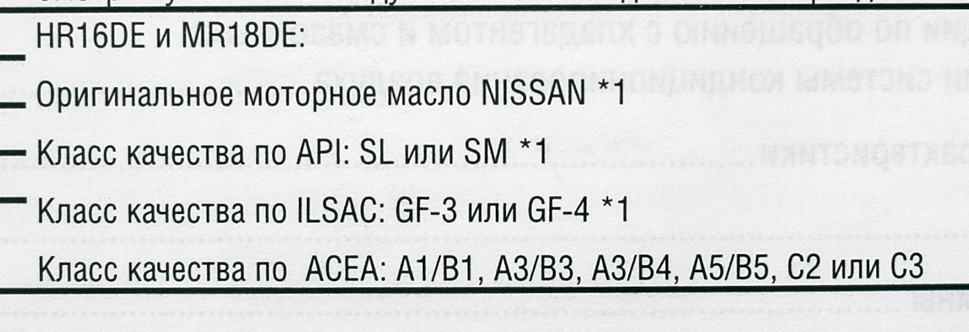

На картинке видно, что производитель перечисляет, практически, все возможные классы. Это отрадно, конечно, но...
Но ведь это все совершенно разные масла! Под разные моторы! (условия эксплуатации возьмем некие условно усредненные)
Не может быть, что мотору совершенно все равно - зальют в него масло АСЕА С2 или А3/В3 или ILSAC.

@Dexon,
Одной страницей выше приведенной вами картинки в мануале есть вот такое:
HR16DE и MR18DE: Оригинальное моторное масло NISSAN *1 Класс качества по API: SL или SM *1 Класс качества по ILSAC: GF-3 или GF-4 *1 Класс качества по ACEA: A1/B1, A3/B3, A3/B4, A5/B5, C2 или C3
Как видим, движок всеяден, ильсак в допусках присутствует, смотрим на вязкость- советуют не жиже 30ки- ну и лейте 30ку ILSAC GF-5 тогда как льете. Был бы расчитан на А3- про это бы написали обязательно.

@Dexon,
Ну, А3 там тоже указано. Да и Ниссановское масло 5W-40 имеет по ACEA A3/B4
