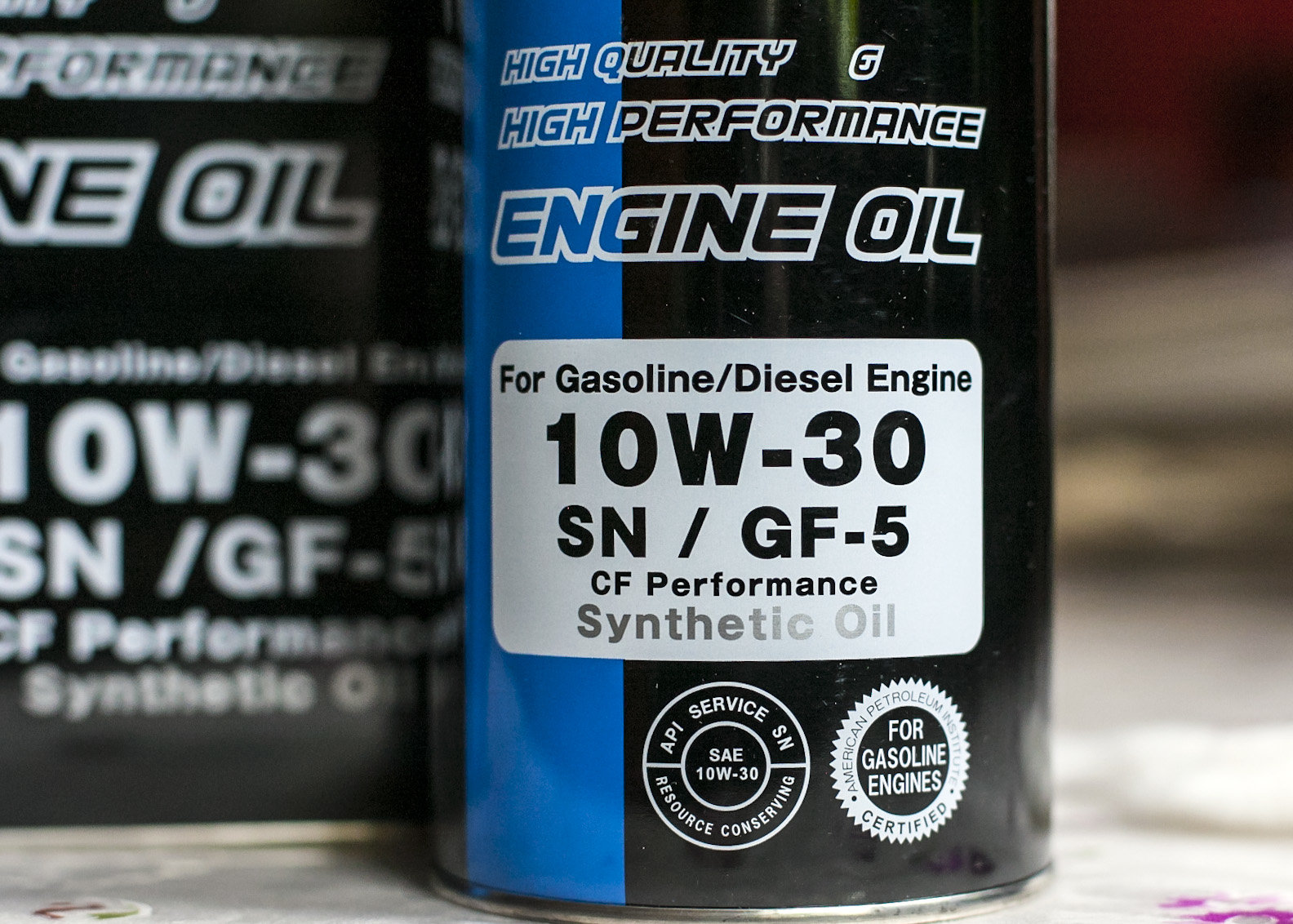

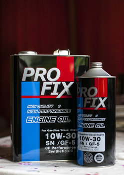

Поглядывал на Amsoil Signature Series 10W-30 - масло очень вкусное, но зола, блин... 1,44. Думаю - не для моего катализатора.
Pennzoil Platinum full synthetic 10W-30 - тоже интересный вариант, но мало информации по нему...
Profix API SN 10W-30 - всем хорош. Единственный минус - редко встречается даже в Москве.
Ну и Petro-Canada Supreme synthetic 10W-30 и Mobil 1 10W-30 я уже озвучил.
Буду чесать репу и читать подсказки одноклубников!

Profix API SN 10W-30 - лаб. анализ
Petro-canada Supreme Synthetic 10W-30 API SN
Kendall GT-1 Liquid Titanium 10W-30 API SN
Обрати внимание еще на это масло
L207044TE1 - Kixx G1 10W-30 API SN/CF; ILSAC GF-5 стоит около 1100р у тебя если не дешевле...
Пока не тестировали но сейчас собираем как раз средства на его анализ в этой теме.

У Петры  10в30  из их таблички очень вкусные показатели .Ноак 7 , вспышка 237 , и при этом кинематическая вязкость при 40 и 100 градусах такая же как у 5в30  .
torconTT865BE , спасибо большое, камрады!
Эмексами и Экзистами как-то не пользуюсь. Есть несколько хороших магазинов, где приобретаю масла.
Профикс уже нашел где можно взять. С Петрой вообще проблем нет.
Решил сузить выбор до Петры и Профикса.
Кстати, про Мобил как-то никто ничего не сказал? Оно, вроде бы, еще имеет ACEA A1/B1, A5/B5  т.е. пожирнее, как бы... Нет?
Купил, в итоге, Profix API SN 10W-30/
Завтра поменяю. И в ближайшее время отпишусь об ощущениях.
А к следующей замене попробую отправить отработку на анализ.

Ну вот, камрады, как и обещал, рассказываю:
масло ОЧЕНЬ тихое, не угорает, моторчик крутится охотно. Мне показалось ему масло понравилось ))
Отъездил на нам 5 тыс - как раз до конца лета. Очень доволен - в следующем года опять, видимо, залью его на лето.
После Профикса залил Mobil1X1 5W-30 - полет нормальный.
Кто такие алкилированные нафталины не знаю ))) но, по ощущениям, после Профикса - чуть пошумнее.

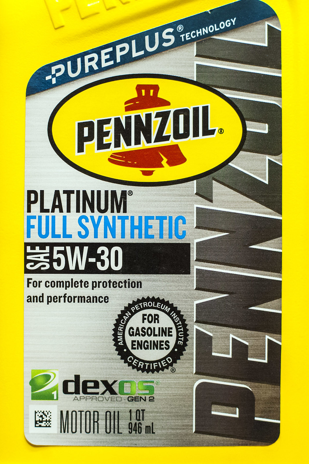

Сейчас уже в раздумьях - что лить на зиму. Или остаться на Мобиле или попробовать что-то новое ))
Вот пришла мысль попробовать PENNZOIL Platinum Full Synthetic Motor Oil 5W-30 - вот такойZOIL Platinum Full Synthetic Motor Oil 5
 https://motoroil24.ru/catalog/type/sinteticheskoe/oil-pennzoil-platinum-full-synthetic-motor-oil-sae-5w-30-pure-plus-technology-offer-12332/
Что скажут специалисты?
По-моему маслице интересное!
Смущает немного зола 1,1, но мне кажется мой катализатор как-нибудь переживет 0,1% лишней золы ))
При этом масло стоит заметно дешевле чем Ultra Platinum.
Противопоказаний нет , кроме цены . И где по золе нарыл что 1.1
https://www.pennzoil.com/en_us/products/full-synthetic-motor-oils/pennzoil-platinum.html  . Свежее описание PENNZOIL Platinum Full Synthetic Motor Oil 5W-30
Изменено пользователем TT865BE
Сейчас уже, наверное, не найду где именно.
Очень много всего по этому маслу смотрел.. И где-то встретилась такая цифра.
Тут, по-моему, анализ именно этого не делали (((

Ну вот, сказано - сделано!
Не дождался 5 тысяч - залил Pennzoil Platinum 5W-30.
Эффект свежего масла работает! )))
Моторчик шелестит и, буквально, рвется из-под капота! )))))))))
P.S. Если внимательно посмотреть на дату изготовления, то можно заметить что сегодня этому маслу ровно год! )))
