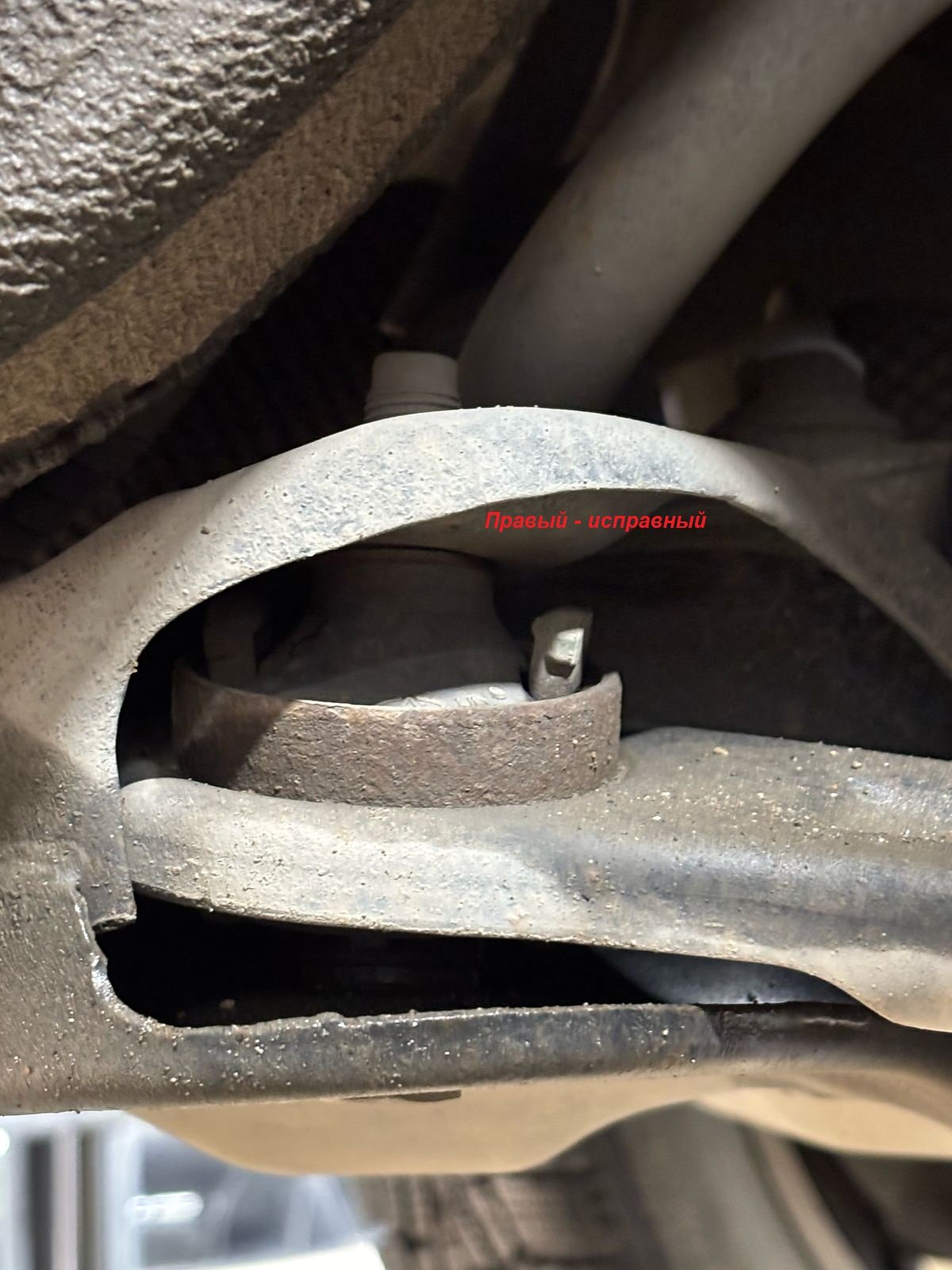

итак на данный момент по Chery 7 pro имеем следующее:
При повороте руля направо появился хруст (щелчок 2-3 раза) + постукивание на неровностях. (пробег 60тыс.км, авто 2022 ноябрь)
были заменены передние стойки стабилизаторы (2шт) + замена сайленблока переднего рычага. Запчасти на 5тыс, работа 5 тыс. (26.03)

  26.03.2025 в 12:19, NIyaz_G сказал:
Раскрыть
У дилера, по гарантии, не стал менять?
  26.03.2025 в 12:22, Роман 73 сказал:
Раскрыть
гарантия на ходовую часть 2 года или 40тыс.км
пробег 60тыс.км
Раскрыть
Очень быстро, конечно... Или передвижение не по асфальту?
Раскрыть
Какой фирмы ставил?
  26.03.2025 в 15:11, Евген48 сказал:
Это у них детская болячка, как не странно.
Раскрыть
И ориентированны при установке неправильно.

  26.03.2025 в 15:12, kap сказал:
Раскрыть
 У китайцев они тоже ориентированы неправильно

Раскрыть
Говорят, что от Субару встает и при правильной ориентации прям поведение машины меняется… подумываю заменить все, а сзади и пружину в рычаг по человечьи поставить… без подвыверта
