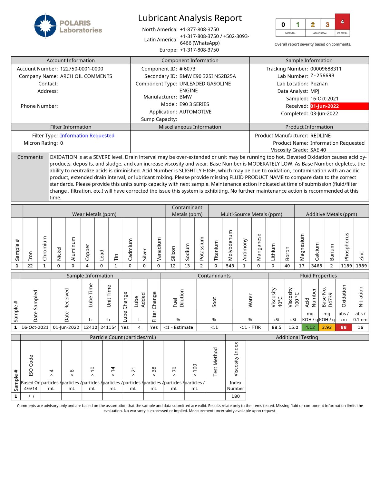

parziv 405 Опубликовано: 6 июня 2022 Поделиться Опубликовано: 6 июня 2022 (изменено) RedLine 0W-40 отработка на BMW Е90 325i после 12 410 км Масло: RedLine 0W-40 Автомобиль: BMW Е90 325i N52B25A 2005г.Общий пробег на одометре: 241 154 км.Пробег на масле: 12 410 км.Моточасы: 162 м.ч.Израсходованное топливо: 1103л, расход 8,9л./100км. , средняя скорость 77 км./ч.Доливки масла: 4,5л. Присутствие отложений в двигателе: есть Ремонтные работы: нетАвтозапуск: нетНаличие чип-тюнинга: нет ГРМ: цепПредпусковые подогревы: нет Период эксплуатации: 11.05.2021г. - 16.10.2021г., темп: 10°C - +38°C.Срок эксплуатации: 5 месяцевТопливо: Бензин 95, 98/100Режимы: Город 10%; трасса 90%.Фильтр масляный: Mann Фильтр воздушный: Mahle Knecht Марка антифриза: RoweОбъем заливаемого масла: 6.5 литраОтбор масла: слив с картера Отбор масла проходил с горячего или холодного двигателя: с горячего двигателя, перед отбором проехал 14км. Промывка промывочным маслом: не делал Присадки: нет Что было до этого масла: Petronas Syntium 7000 DM 0W-30 отработка на BMW Е90 325i после 12.304 км Сравнительная таблица Изменено 6 июня 2022 пользователем parziv 1 Ссылка на сообщение
torcon 80 230 Опубликовано: 7 июня 2022 Поделиться Опубликовано: 7 июня 2022 а кислотное то число они определяют странно Не будет такого кислотного после 160мч. Как кстати датчик смены масла себя вел на эстерах? Не выдавал преждевременные позывы к смене масла? Ссылка на сообщение
parziv 405 Опубликовано: 7 июня 2022 Автор Поделиться Опубликовано: 7 июня 2022 Датчик показывал что угодно. Слава Богу не сломался, но все таки заменил. Ссылка на сообщение
torcon 80 230 Опубликовано: 7 июня 2022 Поделиться Опубликовано: 7 июня 2022 parziv глючил то есть? Ты не поэтому сменил раньше? Ссылка на сообщение
