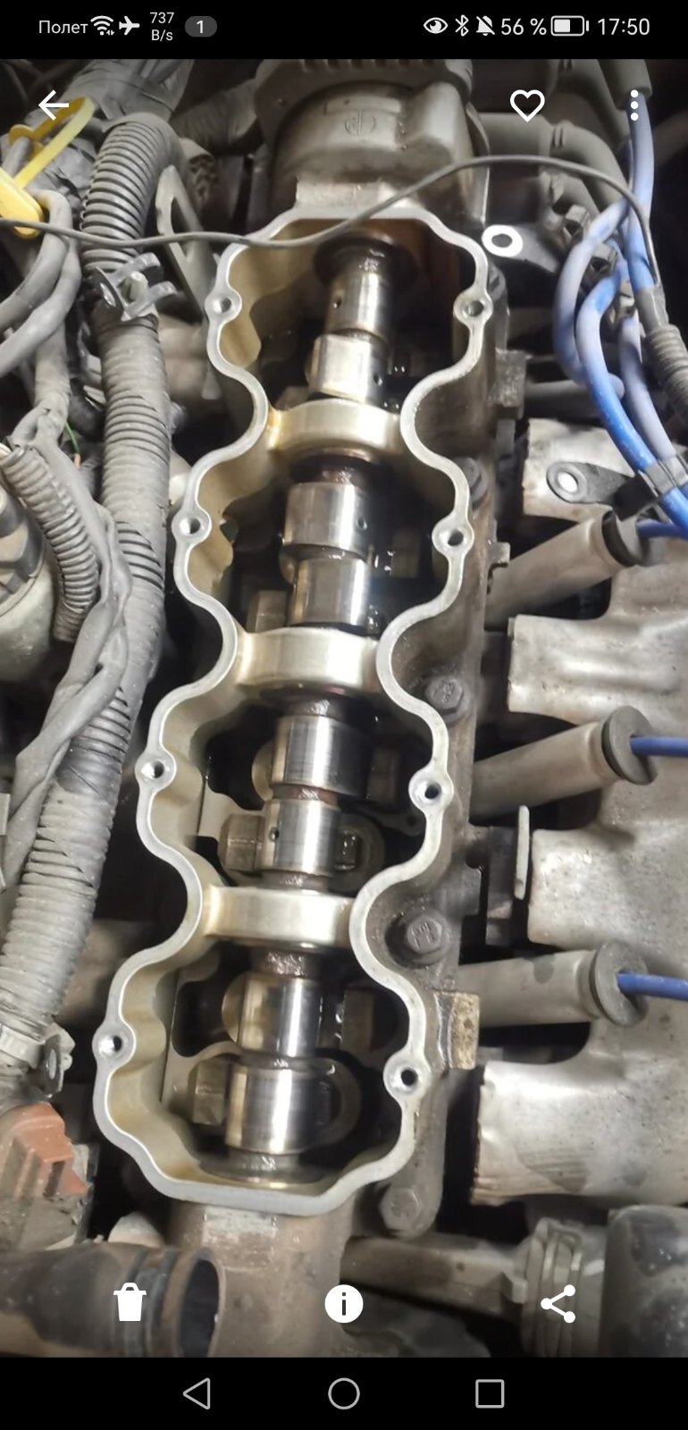

Менял прокладку крышки головки на Lanos 1,5 8 клапанов. Все время лил Liqui Moli LL 5w30, пробег на момент вскрытия 55 т.км. Замена масла 1 раз в год.

За год сколько накатываете? В каком режиме (средняя скорость)?
3-4 т.км. в год в овощном режиме по пробкам (последние несколько лет машина стояла)
Если средняя скорость в районе 15 км/ч то под крышкой закономерный результат.Скорее всего так и есть, испачкали.
Для 55 000 км под крышкой грязно.
От того что машина стоит двс не лачит.
В пробках без перекатов тоже.
Кулачки распредвала на 55 к км не похожи совсем.
Вывод, масло лили плохое, меняли редко.
Визуально пробег под 150 000 км у  авто.
Для примера, фото аналогичного двс на 61 000 км родного пробега, разницу можете найти сами.
Изменено пользователем Elrus
То что пробег реальный это 100%, машина куплена новой, перекатов не было, масло качественное. Вот что овощной режим и пробки делают.
Chelios123 тут больше похоже, что масло левак. 4000 км , даже в пробках, это немного .
