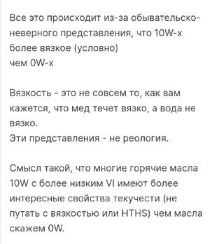

Если есть угар масла, то в лето какая-нибудь полусинтетика 10w40 (на 2гр+3гр) у которой низкий VI и малая зольность (например, масло на скрине), будет неплохим выбором для многих авто. В том числе и для чистоты колец и это не я сказал)))

Так вот, если вспоминать Великого, то он говорил, что некоторые 10w будут течь летом лучше, у них будет тоньше плёнка, у них будет лучше реология (они будут лучше смазывать, смачивать и охлаждать) и кольца на таких маслах могут быть чище, чем на некоторых 0w. Вот, в чем всё дело)))
