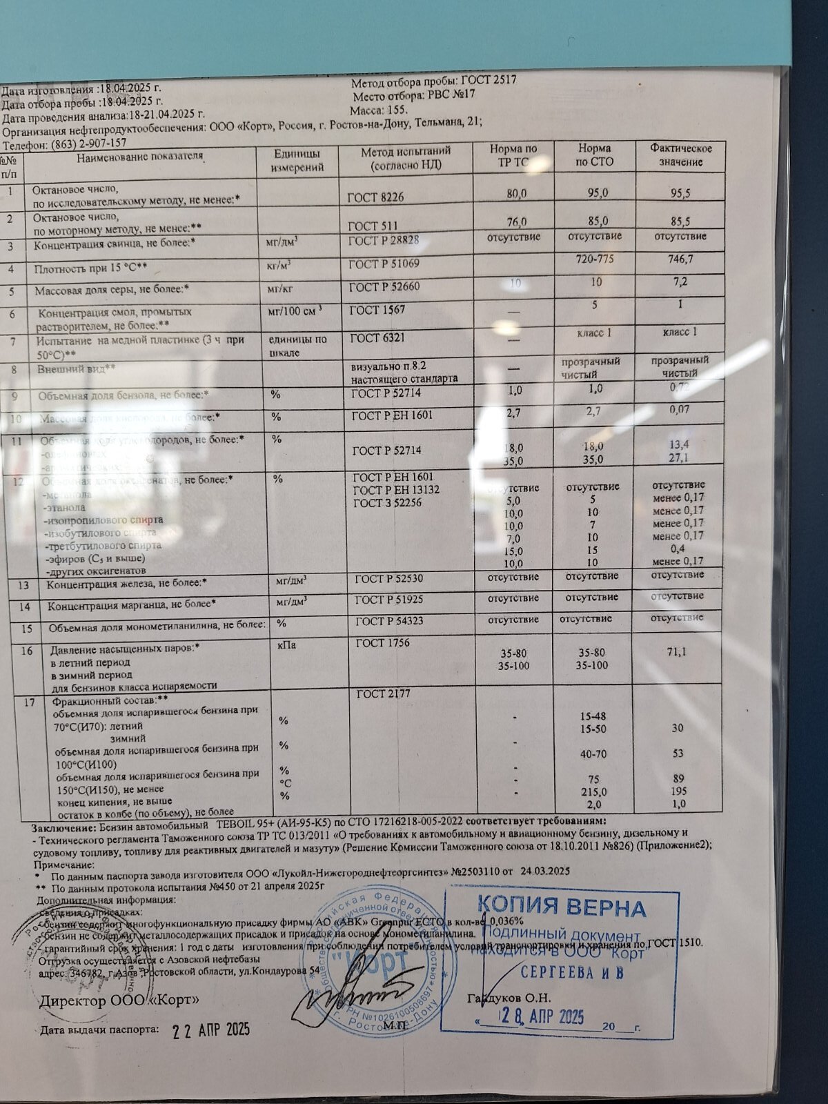

F1ks Там эфиров 7,2. На олефиновые и ароматические углеводороды внимание особого не обращаю в плане качества, если они в норме, здесь это маркер технологии. В плане чистоты должно быть нормально. Учитывая плотность, КК, и кислород - бензин малокалорийный:).

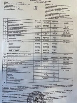

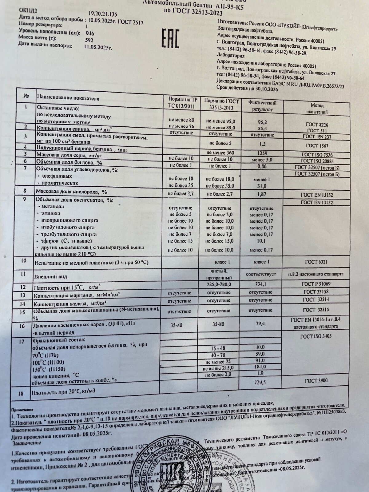

Волгоград Тебоил-Лукоил. Что скажите за бензин.
Раскрыть
Волгоградский, легкий, с эфирами ещё - если турбо - особой тяги ждать не стоит, имхо. За неимением более интересного лил бы и его

Глубокое заблуждение насчёт турбы и эфиров. Один теоретик ляпнул и все пересказывают. Хотя практика говорит об обратном. На том же Лукойле без эфиров едет хуже, чем с эфирами под 10. К примеру.

Моя практика подтверждает первоначальное утверждение. На эфирных не едет так, как на без таковых, плюс они ещё довольно быстро испаряются в теплое время. Видимо, разные условия - разные результаты

Roman34 Автомобиль Мазда 2.0 скайактив по ощущения после Роснефти при наборе скорости есть небольшие разрывы на этом бензине. Расход +- такой же

Вот что ИИ ДИПСИК думает за этот бензин :
### Расшифровка качества бензина АИ-95-К5
Данный бензин соответствует всем требованиям стандарта **ГОСТ 32513-2023** и Технического регламента Таможенного союза **ТР ТС 013/2011**. Вот ключевые выводы о его качестве:
#### **1. Основные показатели в норме**
- **Октановое число**:
  - Исследовательский метод: **95,2** (норма ≥95,0).
  - Моторный метод: **85,4** (норма ≥85,0).
  - **Вывод**: Полностью соответствует маркировке АИ-95.
- **Экологичность**:
  - Свинец, марганец, железо, метанол, N-метиланилин: **не обнаружены** (строгие нормы соблюдены).
  - Сера: **менее 5,0 мг/кг** (при норме ≤10 мг/кг).
  - **Вывод**: Бензин экологически безопасен для двигателя и окружающей среды.
- **Стабильность и испаряемость**:
  - Индукционный период: **1259 мин** (норма ≥360 мин) — высокая стойкость к окислению.
  - Давление насыщенных паров (ДНП): **79,4 кПа** (летняя норма 35–80 кПа) — подходит для теплого сезона.
  - **Вывод**: Хорошие показатели для предотвращения образования отложений и испарения.
- **Фракционный состав**:
  - Конец кипения: **184°C** (норма ≤215°C) — легкое испарение, что улучшает запуск двигателя.
  - Остаток в колбе: **1,0%** (норма ≤2,0%) — минимум тяжелых фракций.
#### **2. Превышений и нарушений нет**
Все параметры (смолы, оксигенаты, плотность, ароматические углеводороды и др.) находятся в пределах допустимых значений. Например:
- Концентрация смол: **1,2 мг/100 см³** (норма ≤5) — низкий риск загрязнения двигателя.
- Ароматические углеводороды: **31,0%** (норма ≤35%) — безопасный уровень для деталей.
#### **3. Дополнительные гарантии**
- Производитель (**ЛУКОЙЛ**) подтверждает отсутствие запрещенных присадок (металлосодержащих, моющих).
- Декларация соответствия ЕАЭС действует до **30.10.2026**.
### **Итог: бензин отличного качества**
**Соответствует ГОСТ** и международным стандартам.
**Безопасен для двигателя** (низкое содержание серы, смол, отсутствие металлов).
**Оптимальные эксплуатационные свойства** (испаряемость, стабильность, октановое число).
**Рекомендация**: Можно использовать без опасений. Подходит для современных автомобилей, включая модели с катализаторами и турбинами.

Вот это разложил так разложил. Спасибо
