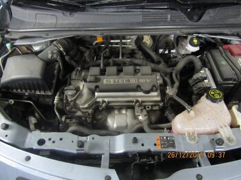

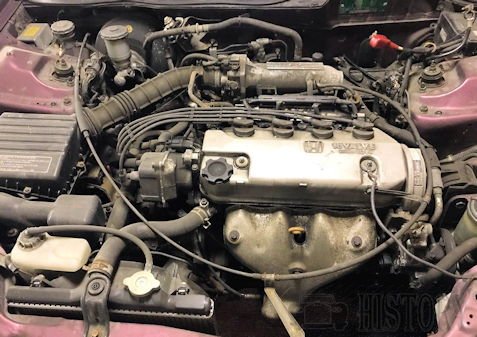

Ну я долго не разбирался, но судя по истории этот двигатель совместная разработка Suzuki и Daewoo. Как я понимаю Suzuki в конце 90х вдохновились двигателями Honda D15, история которых восходит к 1984 году и предложили Daewoo свою интерпретацию и глубокую модернизацию (правда объём так и остался 1.5) и назвали B15 - S-TEC:cool:. И вот постепенно модернизировав двигатель (прикрутили цепь, всякое навесное там и т.д.) появялся S-TEC III, который и устанавливается по сей день B15D2. Вполне современный двигатель - 16 клапанов, 106 лошадок!!!
