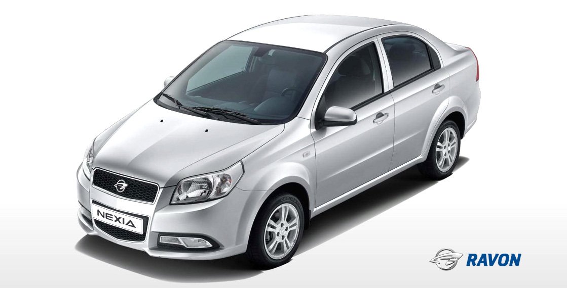

1 час назад, Mihno сказал:
Это Равон Нексия Р3 у нас называется как я помню
Развелось этого ГМ, это же авео первого поколения вроде. Он же джентра и Равон r3 или нет)?
