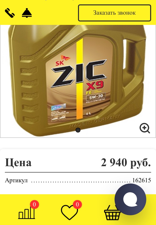

Не совсем понимаю суть этого клуба потому-то думаю пишут и принимают участие все и  специалисты и обычные автолюбители. А хотелось бы получить довольно профессиональный ответ по подбору масла для Камри 40 пробег 197000 . Подбору бренда - производителя масла на текущий момент по цене качеству. Тойотовское нет желания  - цена и не супер данные. Лил Ликви Моли но уж сильно дорого сейчас . Заранее спасибо всем. Проверенный бренд цена/ качество

Сергуньчик бренд проверенный временем , наверное у корейцев сейчас немного конкурентов . 200 тысяч это разве пробег чтобы мучить машину сороковками ? 3zr-fe 200 тыс на 0w20 , ни грамма расхода , даже про тридцатки слышать не хочет
