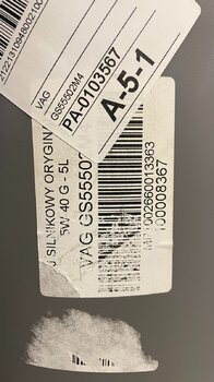

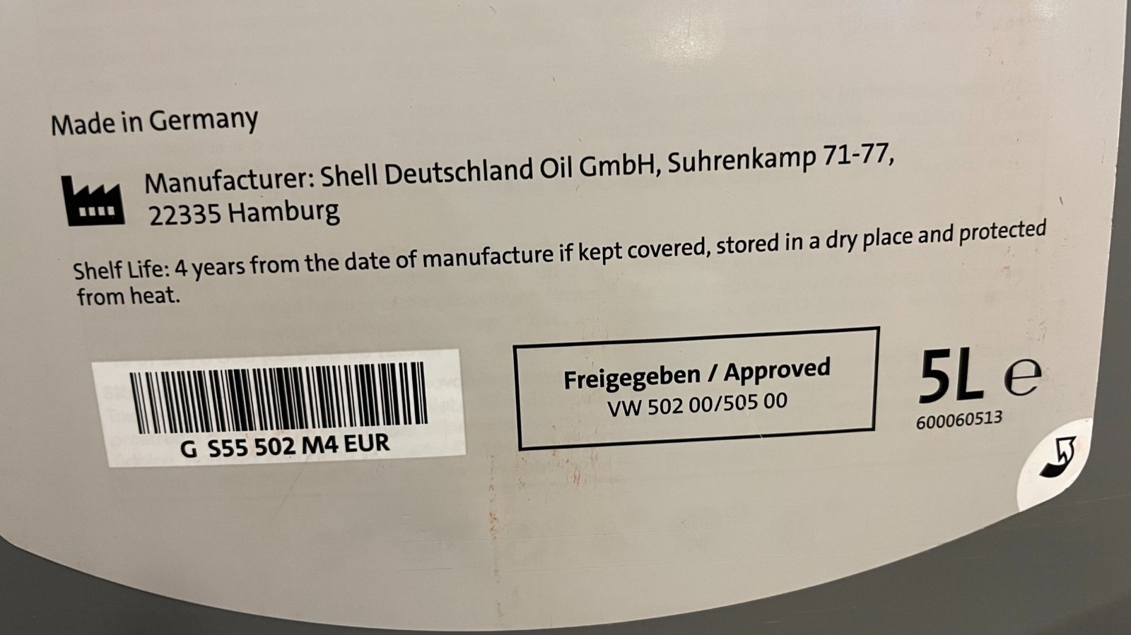

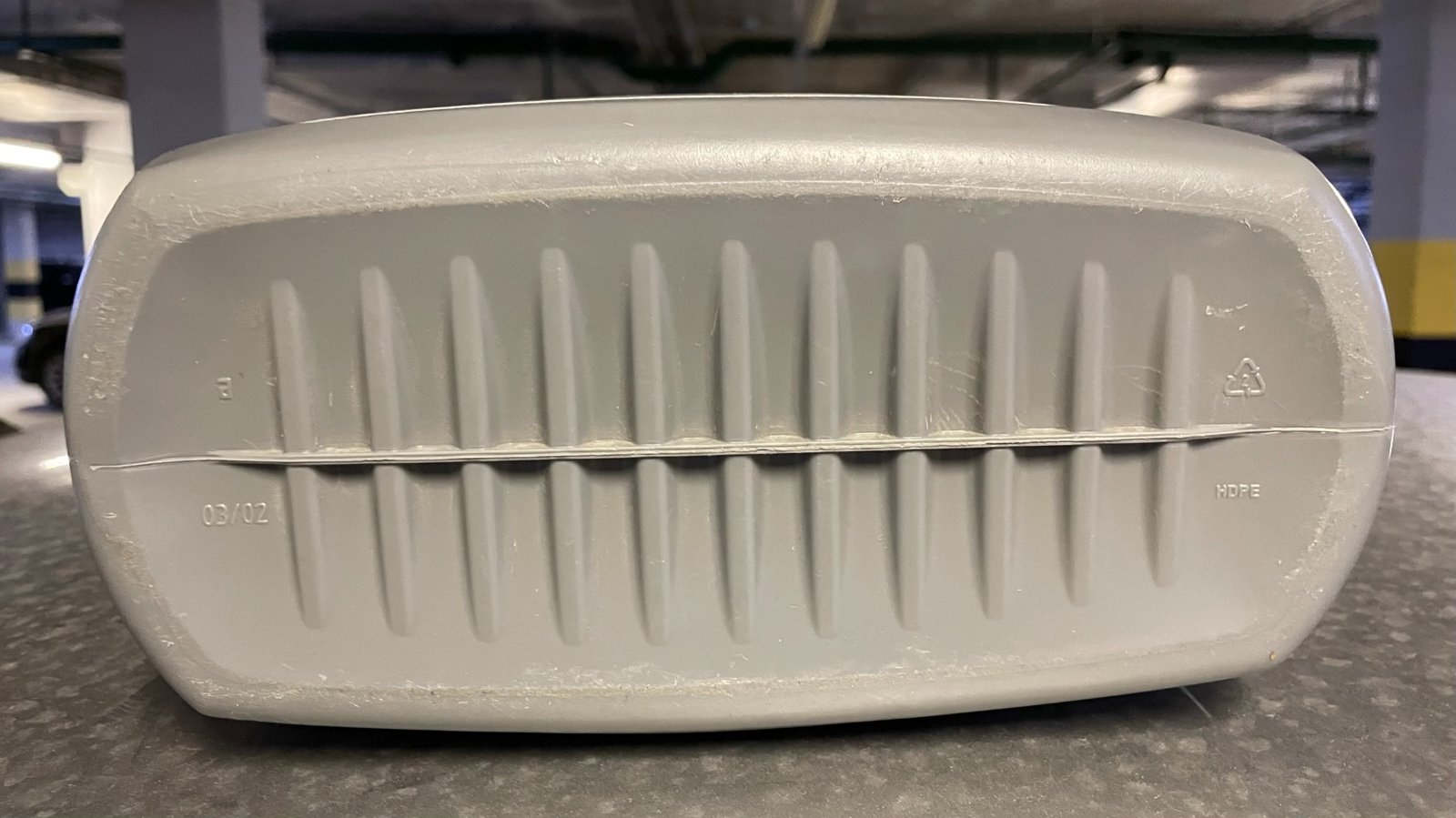

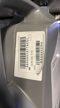

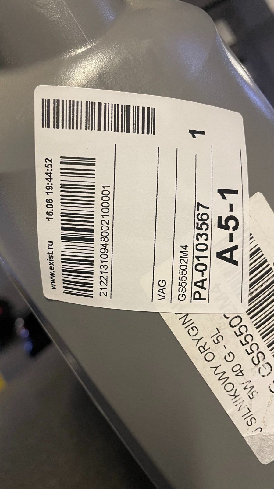

Приобрел в известном интернет-магазине моторное масло VAG G S55 502 M4, вроде бы. Нет наклейки для проверки подлинности, так как, судя по этикеткам, завезено из Польши (слово SILNIKOWY думал фамилия, а окозалось, что это МОТОРНОЕ на польском . На упаковке написано, что масло сделано в Германии на Shell. Фото прилагаю. Есть какие-то способы проверить подлинность? Способов пробить номер партии на Shell не нашел. Может кто-то уже в курсе, что там через Польшу к нам везут?
