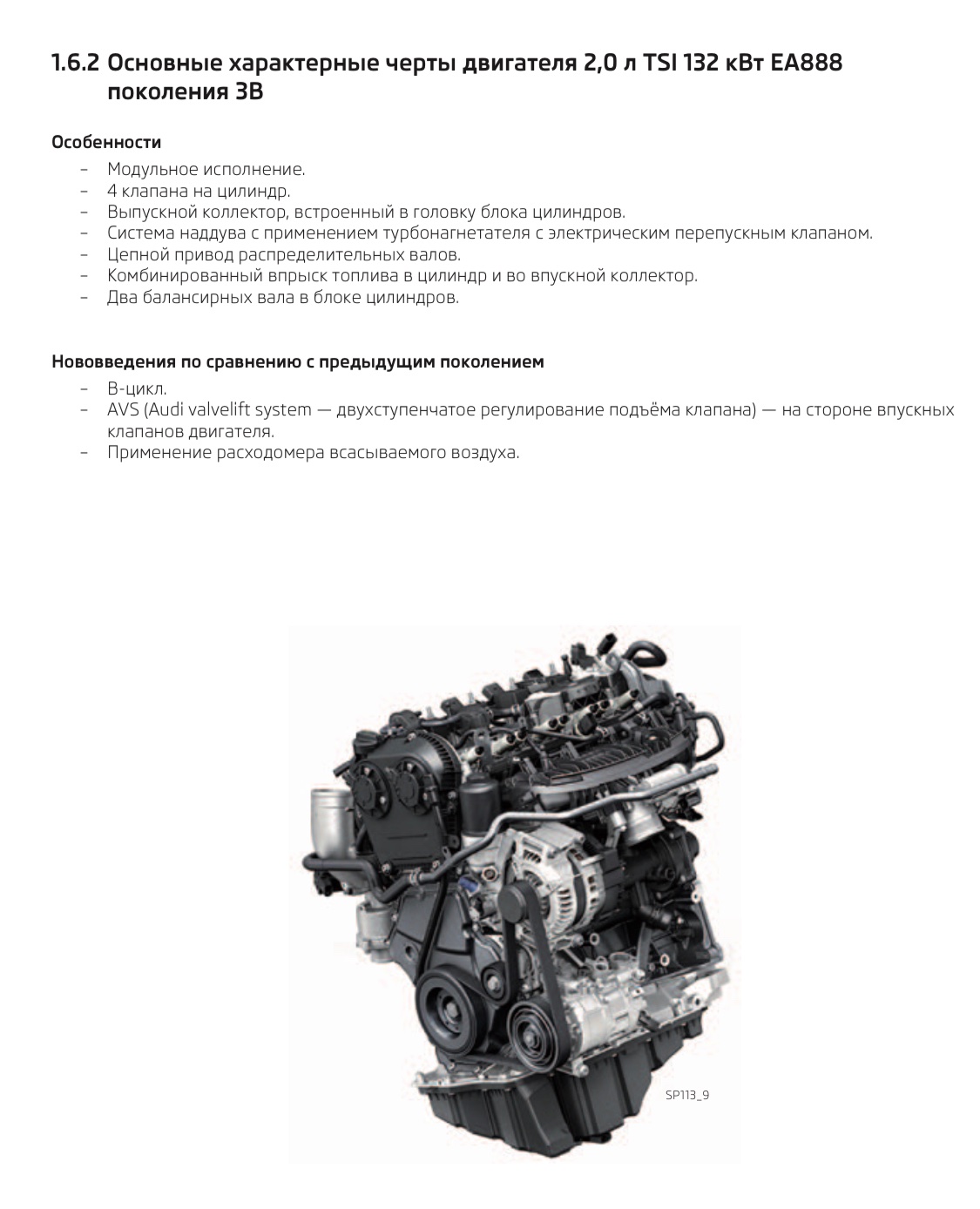

  29.06.2022 в 16:59, Alexstr81 сказал:
Комбинированный , в цилиндры и во впускной коллектор по циклу Миллера .
Раскрыть
Раскрыть
Это кто вам такое рассказал? Комби это TFSI и на Кодиаки этот мотор не устанавливался ( он тоже 2.0l. но мощностью минимум 220 сил )
А CZPA это сугубо прямовпрысковый мотор.

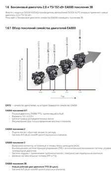

Izsound, вы не правы.  Мне не нужно, я точно знаю о чем говорю. Первоисточник - программа самообучения 113 шкода Кодиак, часть 2.Двигатели.
  04.07.2022 в 14:17, Alexstr81 сказал:
Раскрыть
Ну ок - не буду спорить. Пару лет назад это были разные моторы и с 8 форсунками был только мотор от 220 сил ( он же 280 на Суперб 4х4 и Гольф 7R 310 сил и Гольф 8R 245 сил соотв. )
