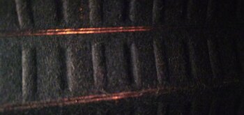

1. OEM MB 5w30 229.51 от PETRONAS.                                          2. MERCEDES SPRINTER 519 Blue TEC OM642.                                         3. Общий пробег 261300.                 4. Пробег на масле 123000. Трасса/город 50/50.                           5. Эксплуатация с 04.05 по 24.06.   6. Мото часов не знаю сколько.       7. Д.т. 1110л.                                         8. Проба взята после трассы, сушилась трое суток, в тёплом, сухом помещении .                            9. Заливка 12л, долито 200гр. 20220628_221035.thumb.jpg.ef57cfd19868ff3913b23e88ac99d878.jpg20220629_143609.thumb.jpg.e61d7ef31aa2dc5482731d4b142f8bf2.jpg

Сергей Николаевич Попробовал повторить тест на просвет. Настольная лампа та же. Теперь яснее видны просветы ТОЛЬКО на сгибах фильтровальной бумаги. Которые ранее,по не знанию, принял за "красные линии". По всей площади бумага НЕ ПРОСВЕЧИВАЕТСЯ из за своей плотности. Бумагу сохраню, для попытки просвета в дальнейшем.
11 часов назад, Ckub сказал:
Ткк и хочется сесть на кортаны и сказать:
:new_russian: нет? А если найду!?
:D ну, значит, не просвечивается. Это тоже результат. Фильтр отработал по полной... , скорее всего. На повторный заход точно даже думать не надо. Из интереса подумал бы об уменьшении интервала. Вам ничего не предлагаю и не настаиваю. Чтобы это делать, я должен все исследования делать сам и всё держать в своих руках. Предлагать переслать материал мне, не нужно, это лишнее. Думаю, Ваши фото вполне правильные, результат логичный: масло - воще грузовое, мотор изношен, по фильтру всё так и должно быть.
Сергей Николаевич Спасибо вам за ответ. Данный фильтр отработал на масле с легковыми допусками.(OEM MB 5W30 229.51 от PETRONAS).
Ckub , пардон, не обратил внимания, что Вы выложили капли разных масел, и в шапку не глянул. Ну звиняйте. Легковое масло с таким состоянием фильтра - выводы не меняются: менять было пора, по крайней мере фильтр. Этот Петронас на первый взгляд выглядит лучше Рубии из Общей темы, а фильтр уже непросветный. Ну результат интересный.
Сергей Николаевич Если я правильно понимаю, бумага нового фильтра должна просвечиваться? Так же вопрос_  Неужели 12,5 масла сработались при расходе топлива в 11,1 л. Капля довольно таки светлая? Я не спорю, просто вопрос. Знаю, что лучше всего на этот вопрос ответит только лабораторный анализ отработки. Предложил своему руководству озвучив стоимость. Был получен ответ: " Меняй каждые десять тысяч и всё!".

15 часов назад, Ckub сказал:
Так-то никто никому ничего не должен. Шутка. По фату чистые или незабитые фильтроматериалы просвечиваются, забитые частично не просвечиваются - это у меня. Есть небольшая разница между "мокрым" ФМ и "сухим".  Сухой ФМ показывает уже только твердые задержанные загрязнения, которые он точно уже задержал. Процесс сушки дает некоторое представление о наличии илистого компонента. Я ещё не встречал полностью непросветных ФМ. Но у меня пока "дизельных" ФМ было всего 2 штуки. Так себе статистика.
Мне тоже это не совсем понятно. Как Вы и сказали, капля вполне ещё рабочая. Но факт есть факт: шторка не светится. Но этот факт - не от меня - не могу уверенно развивать эту тему.
Ваш материал даёт дополнительную информацию, надо продолжать этим заниматься. Капельные пробы сами по себе - хороший инструмент визуализации процесса загрязнения масла и его общего состояния. Вот ещё с состоянием ФМ начали соотносить. Неясного пока будет много.
Пока можно отделить состояние фильтра от состояния масла. Система «масло+фильтр» может срабатываться не равномерно. Фильтра Мале славятся хорошей бумагой, вот, возможно - хорошо работает, быстрее масла,
Но это не точно! :D

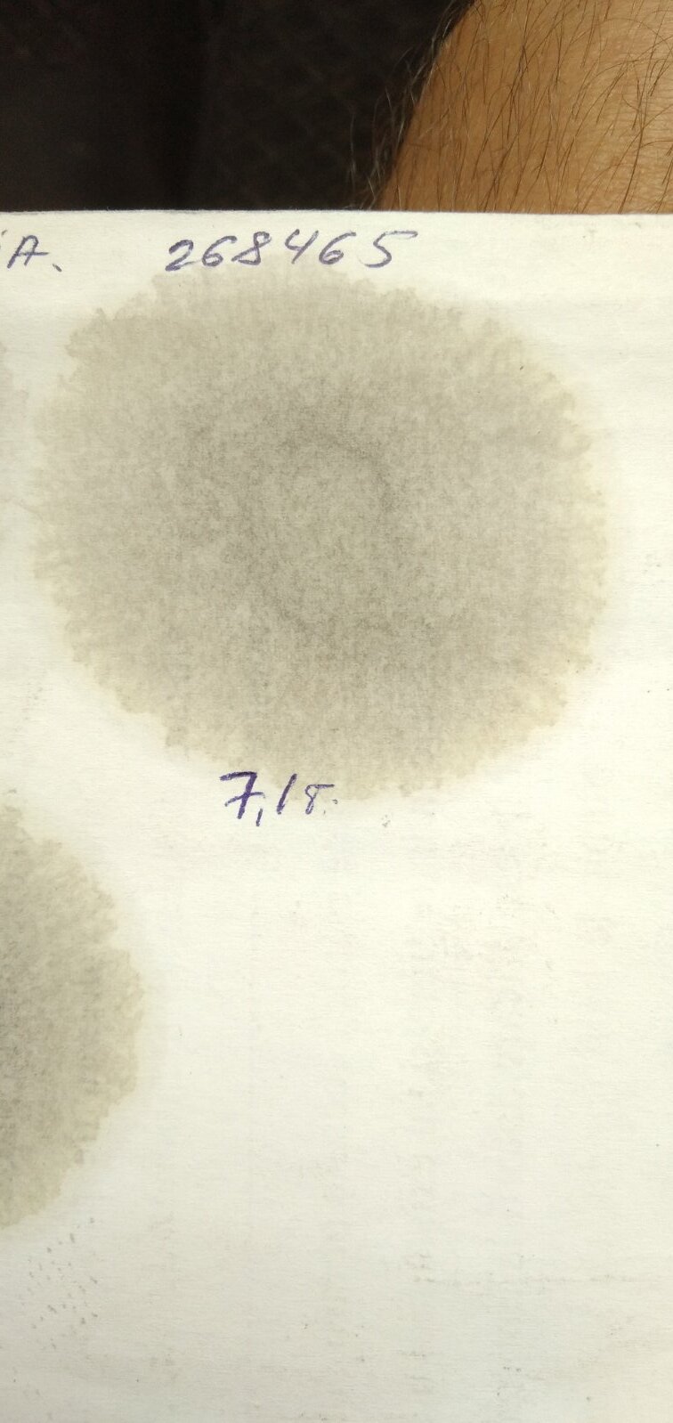

Масло TOTAL RUBIA TIR 9900 5W30, пробег на масле 5100 км, при пробеге в 1600 км была программно отключена "экология". Сожжено примерно 474 л. д/т. Долито грамм 200. Фото сделано чуть-чуть темнее. Для того, чтобы выделить границы между зонами. Второе фото на просвет.
Капля при пробеге 7,1т. км. Долито 100г. При переносе в помещение растеклась немного. Фото соответствует оригиналу. Получилось "поймать" свет.

Фото двух капель вместе при одном освещении. Для возможности примерного сравнения.
Имеется фото капель из двух одинаковых ДВС OM642. Более светлая с пробегом на масле 10,1т. Масло OEM MB 5W30 229.51 от PETRONAS, расход 12л д/т. Вторая капля выше упомянутая с пробегом 7,1т TOTAL RUBIA TIR 9900 5W30, расход д/т 10,5л. Разница в сушке 24 часа. 20220724_101635.thumb.jpg.67299c746bf37681c6064885fda9cff6.jpg
Капля с пробегом 7,1т спустя 6 дней. Немного подсветил для того, чтобы были ярче выражены зоны-границы.
Вторая оригинал. Без подсветки,как есть.
