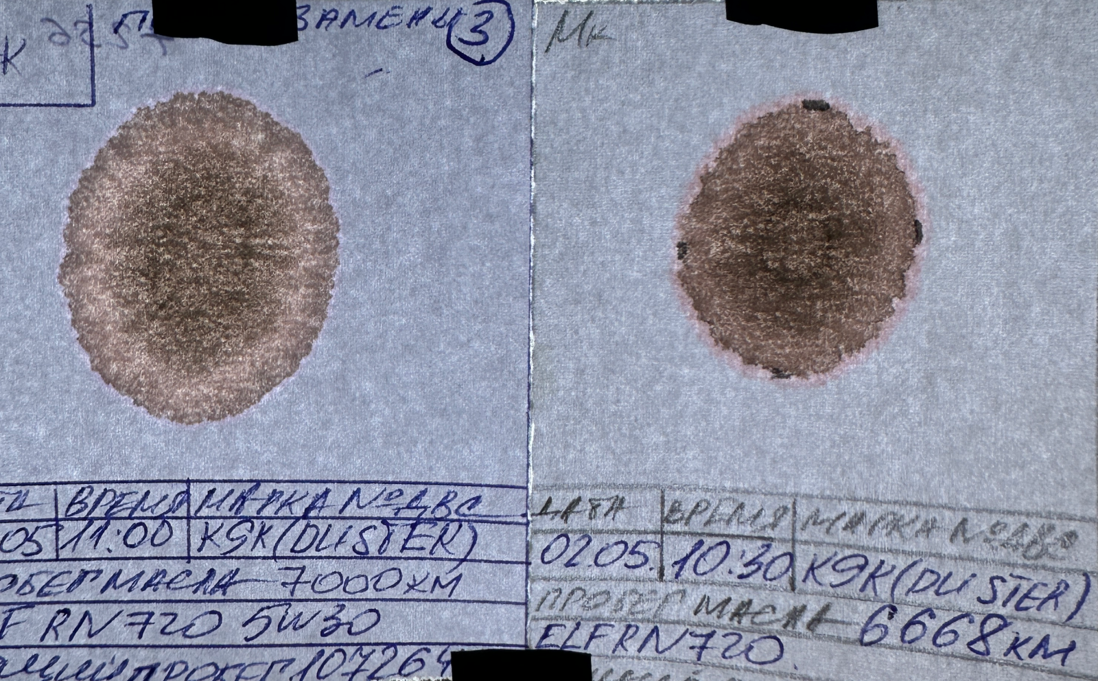

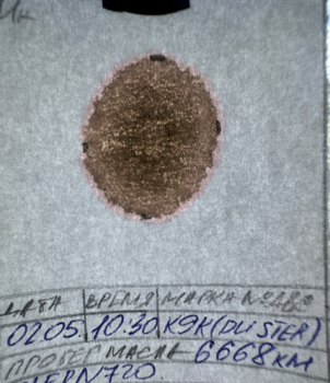

Сергей Николаевич Вы сказали, я сделал. После замены двух литров масла, была поездка на авто дастер длинной в 296км и вот результат.
Коллаж оригинал.
Коллаж на просвет.
Изменение есть, хоть и малозначительное . Также бланки отдельно. После замены двух литров масла.
Оригинал. Сушка 24ч.
Оригинал до замены двух литров масла. Сушка 72ч.
Сергей Николаевич Также, на просвет. После замены двух литров масла. Сушка 24ч.
На просвет.  До замены двух литров масла. Сушка 72ч.

Надеюсь, в коллаже масштаб изображений относительно друг друга корректный, а условия производства проб идентичные. Тогда получается, первое, что можно сказать: до разбавления вязкость была заметно ниже, с новой доливкой потом поднялась.

Ckub , и Вам добрый. В чем вопрос не понял. 40 минут от остановки ничего критичного в пробе не дают. Как раз " с пылу с жару" может дать небольшую неровность краевой зоны и может вызвать проблемы с образованием капли и отделением её от щупа. К этому надо быть готовым и стойко перенести все тяготы и лишения.
Представленная проба,  в принципе нормальная. Возможно, бенз у вас не высшей категории, у нас сейчас повсеместно евро 6, и краевые зоны в моих пробах очень  невелики, плюс я почти каждый раз промываюсь. У Вас, возможно, евро - поменьше и не моетесь - ядро с выраженной краевой зоной. В целом - пока всё норм.

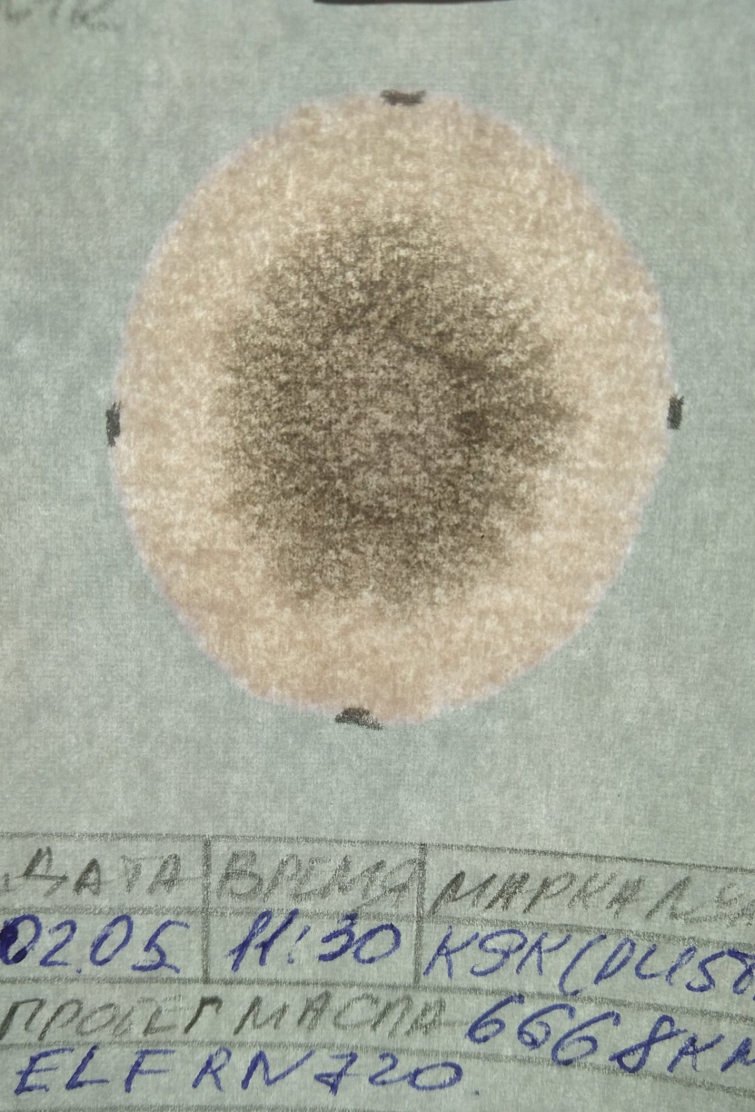

Оригинал.
На просвет.
Как видно, по фото, можно катать ещё, была доливка 2,5 литра. Но, завтра масла и фильтры будут заменены. Интересно увидеть картридж масляного фильтра, деформировались ли шторы Ф.М.   ?
Ckub , ну такой, как бы неслабый пробег, но проба вполне норм плюс доливка. Что Вас беспокоит, почему штора должна деформироваться? И давно не было фото штор. Штору на просвет в студию!
Сергей Николаевич Да нет, не утверждаю я, что фильтр деформируется. Просто масло доливалось, а фильтр то оставался старый.
