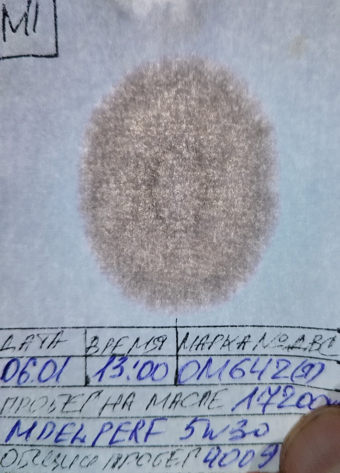

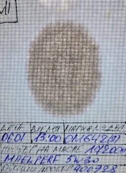

Капельный тест с OM642.

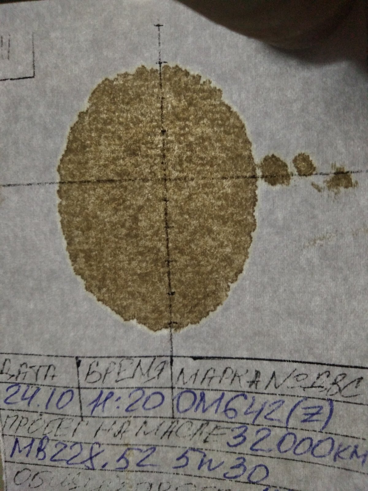

1. OEM MB 5w30 229.51 от PETRONAS.                                          2. MERCEDES SPRINTER 519 Blue TEC OM642.                                         3. Общий пробег 261300.                 4. Пробег на масле 123000. Трасса/город 50/50.                           5. Эксплуатация с 04.05 по 24.06.   6. Мото часов не знаю сколько.       7. Д.т. 1110л.                                         8. Проба взята после трассы, сушилась трое суток, в тёплом, сухом помещении .                            9. Заливка 12л, долито 200гр. 20220628_221035.thumb.jpg.ef57cfd19868ff3913b23e88ac99d878.jpg20220629_143609.thumb.jpg.e61d7ef31aa2dc5482731d4b142f8bf2.jpg

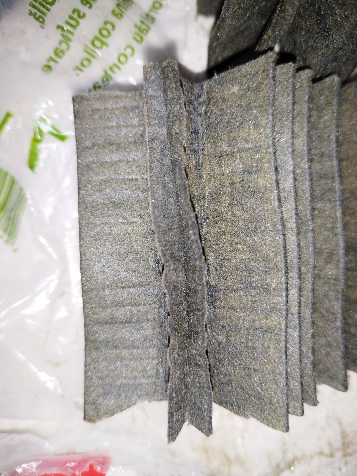

Вообщем так, со слов коллеги пригнавшего авто в сервис для замены масла и фильтров, автослесарь без ведома коллеги, порезал старый  маслянный фильтр и положил в коробку от нового только ФМ, остальное выбросил. Так что, какой это был фильтр _ неизвестно !!!
Фильтр использовался 32т.км.в течении двух лет в  Германии.

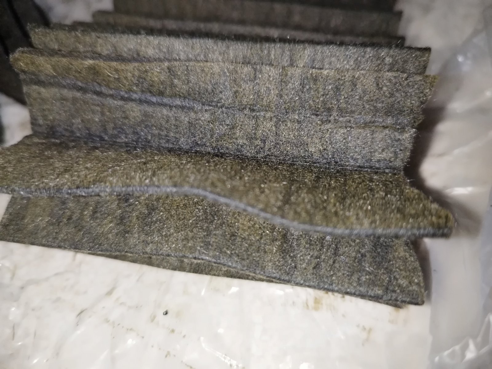

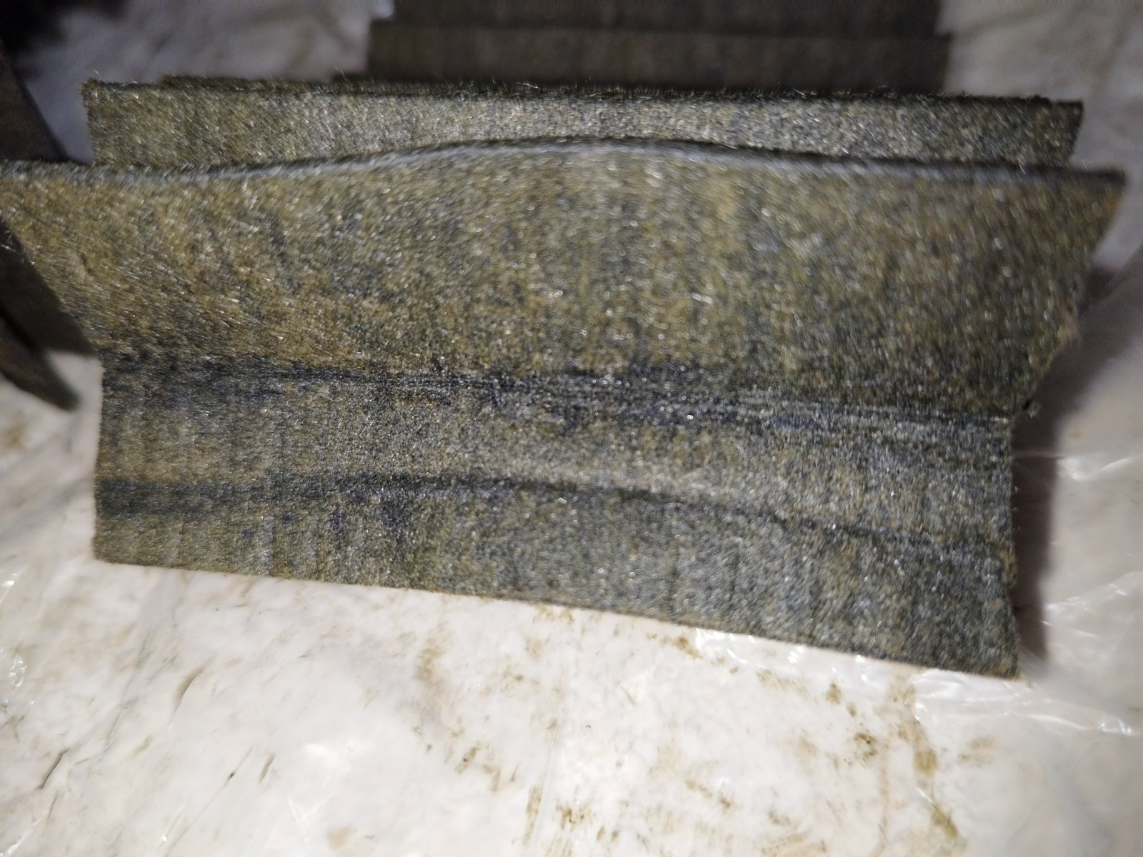

В том месте, где склейка _ ФМ деформировался.

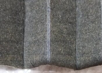

На месте склейки оттиск, проклейка узкая, но прочная. Шов не разрывается, бумага рвётся рядом со швом.
Шов (оттиск)с одной стороны .
Перевернул ФМ и фото шва(оттиск) с другой стороны.

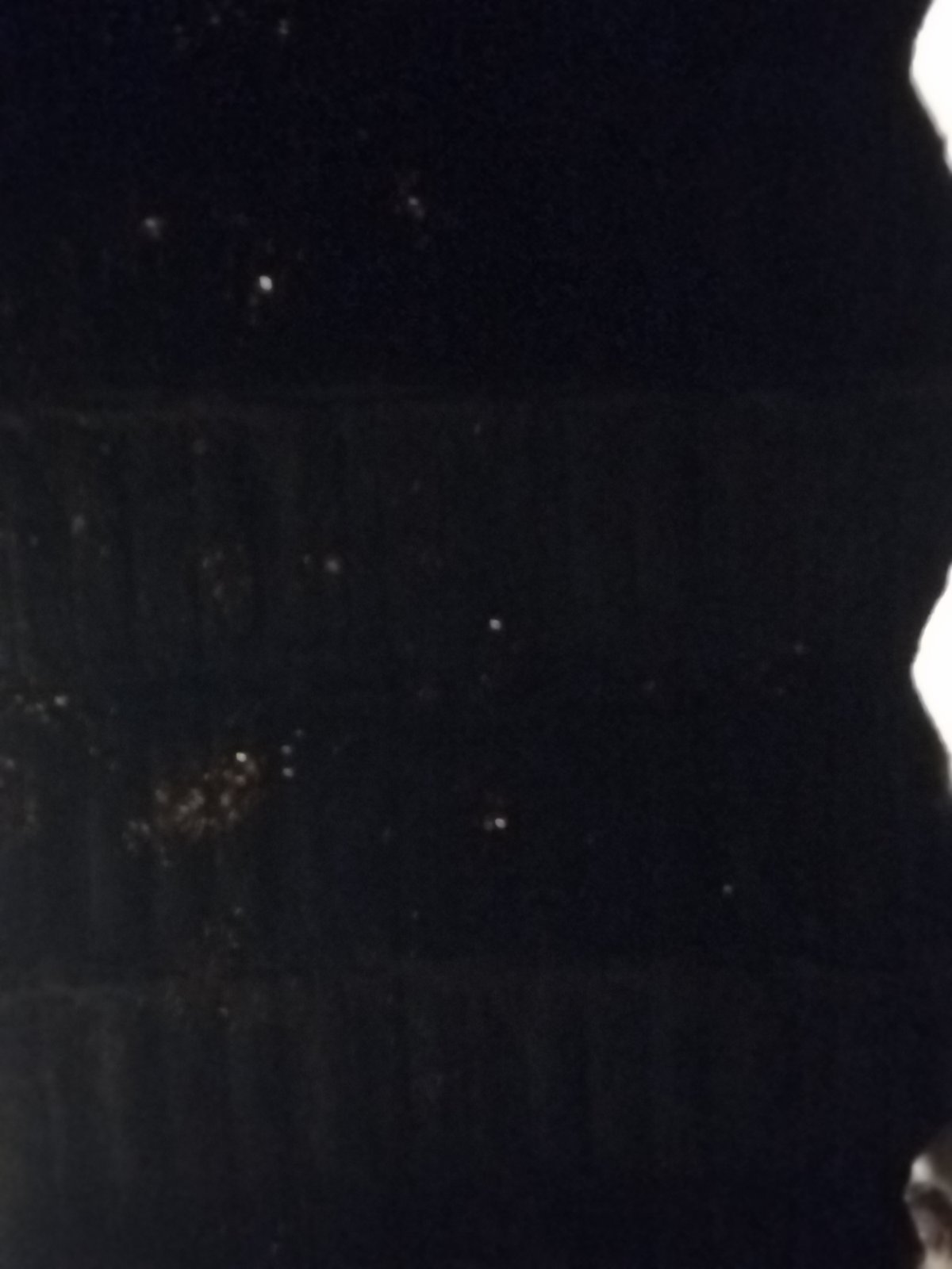

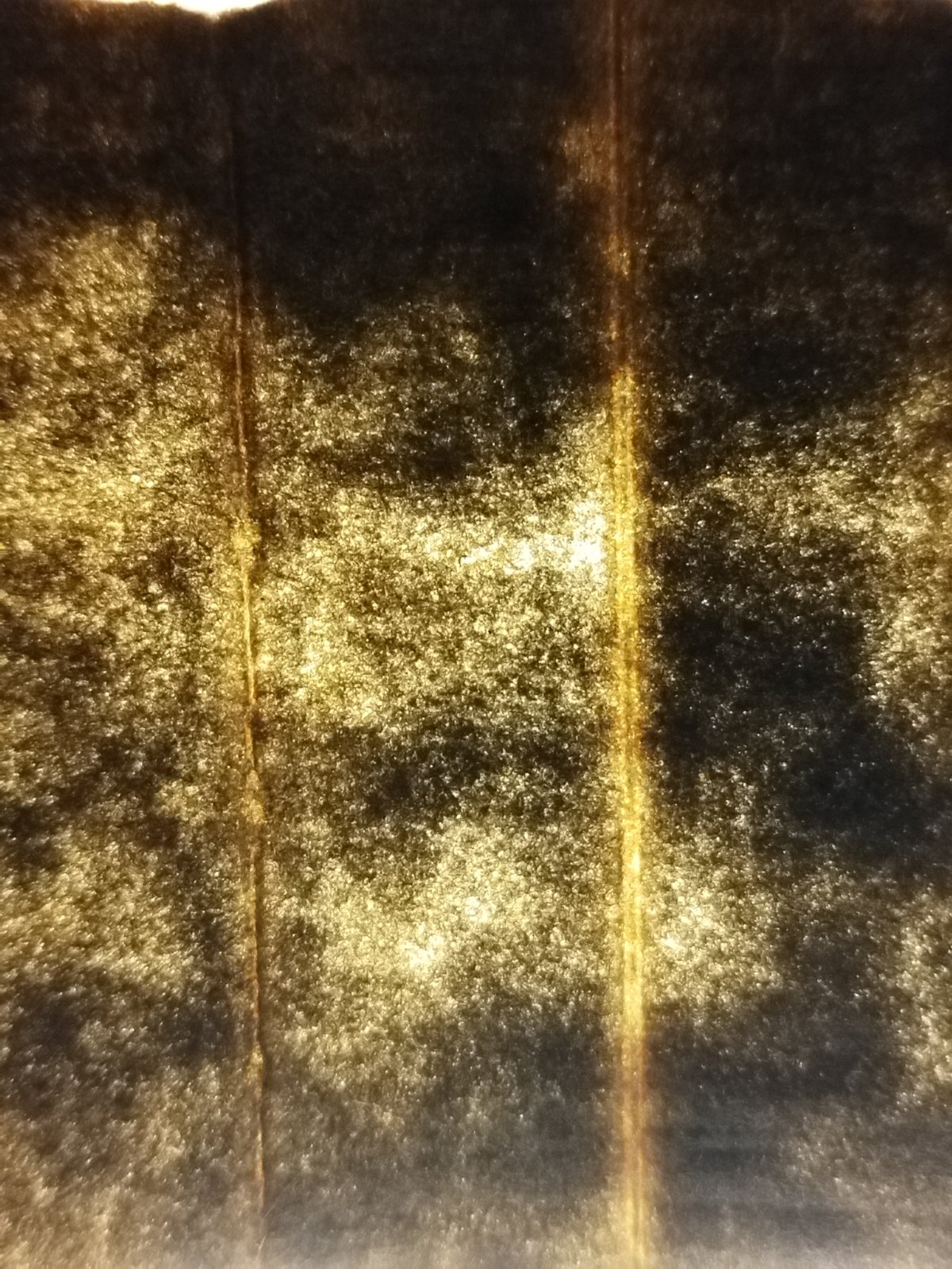

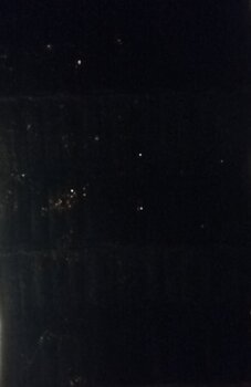

Фото на просвет. Видно, что ФМ досталось. Тактильно бумага плотная, качественная.
Фото ФМ лицевая/наружняя сторона.
Обратная/внутренняя сторона ФМ.

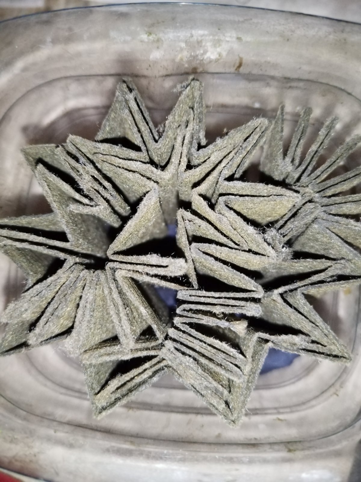

ФМ в "разрезе".

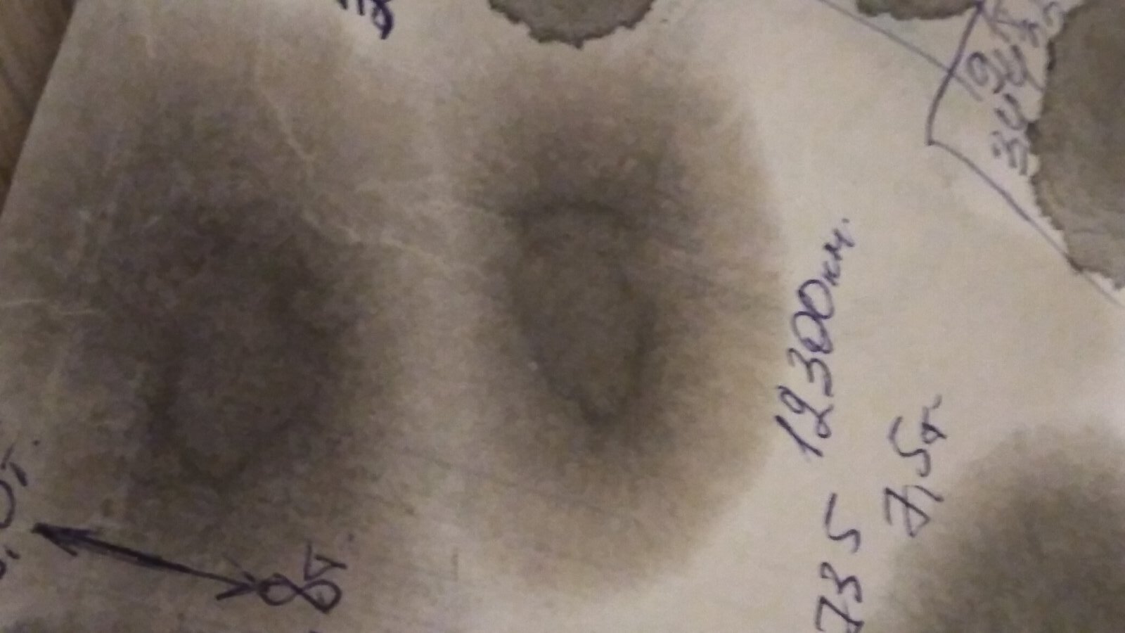

Сергей Николаевич Под пробой подразумеваете капельный тест ?
Если да, то
Оригинал.

На просвет.

Сергей Николаевич Для того, чтобы ФМ стал "светиться", могу погрузить в дт и после отстоя, просветить лампой. Либо проложить с обеих сторон ФМ материал, который впитает остатки масла. После, просветить.
Как лучше ?
Изменено пользователем Ckub
2 часа назад, Ckub сказал:
Как лучше ?
Ах оставьте это, дорогой Ckub .
Если хотите увидеть структуру ФМ, тогда вымойте его в ДТ, и смотрите с хорошим увеличением и разрешением.
Если хотите увидеть распределение загрязнений, мыть ничего не надо. Логично?
И остатки масла не сильно ухудшают просвет. Если сейчас ничего не видно, одна темень, то и потом после "сушки" увидите не на много больше. Это в норме.
Но сама проба тут, кстати, интересная. Грязи много именно растворено. Если высушите ФМ, то он по идее должен немного просветлеть. Но ожидания далеки от оптимистичных.
Изменено пользователем Сергей Николаевич

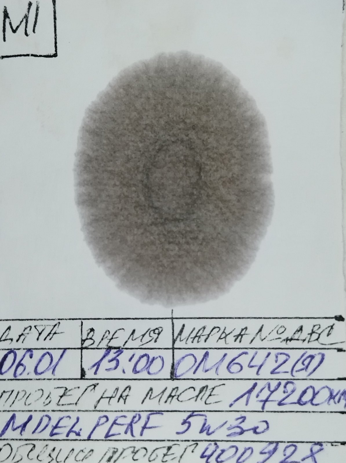

Результат замены масла "по-быстрому".
Оригинал.

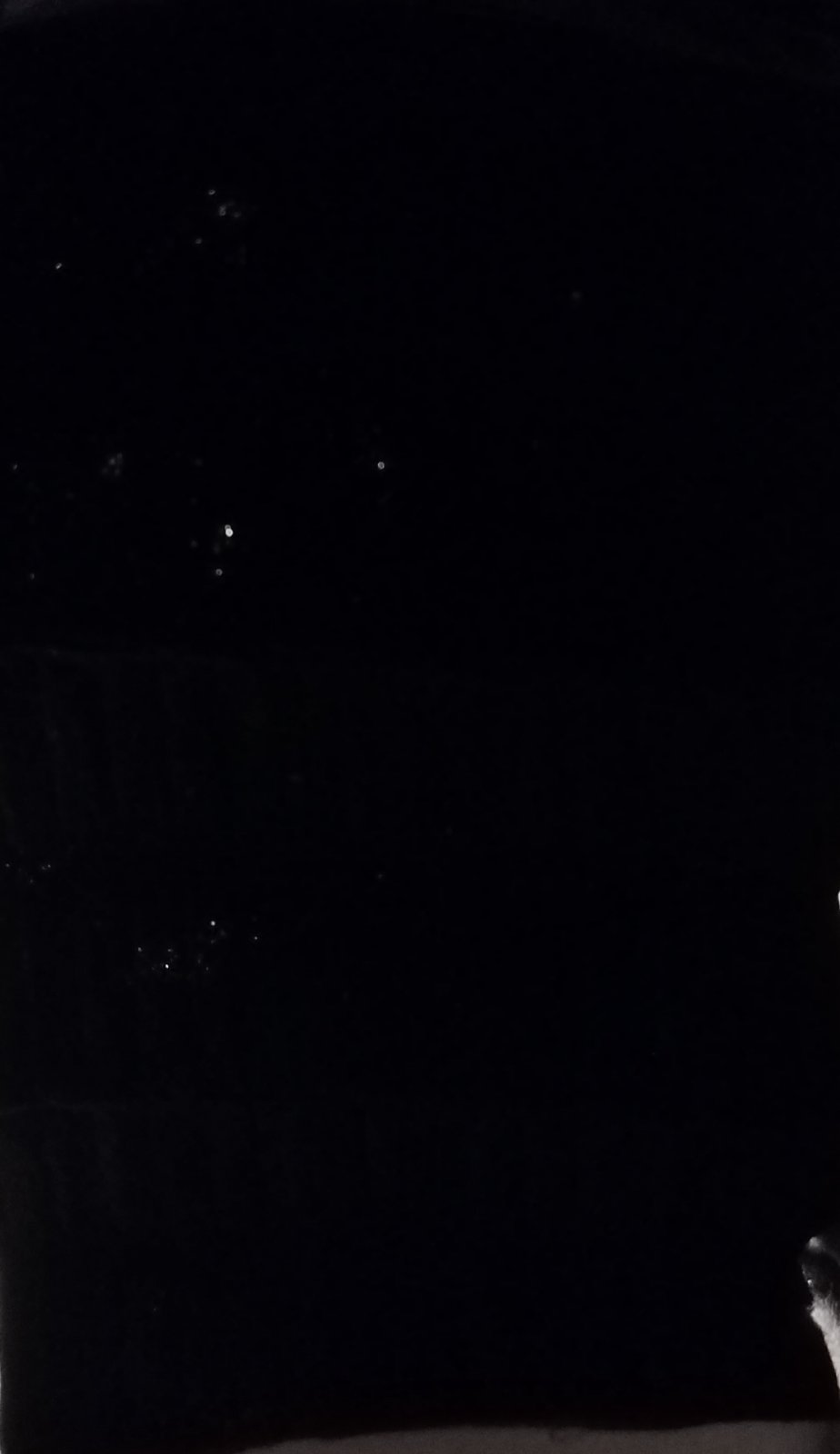

Сергей Николаевич Вечер добрый. Возможно Вам будет интересно.
Оригинал.
На просвет.
Ckub , что это с ним? Выдержка точно - сутки?
Сергей Николаевич Выдержка 31ч. Авто новый почти. Интересно будет наблюдать. Таких "пациентов" у меня еще не было.

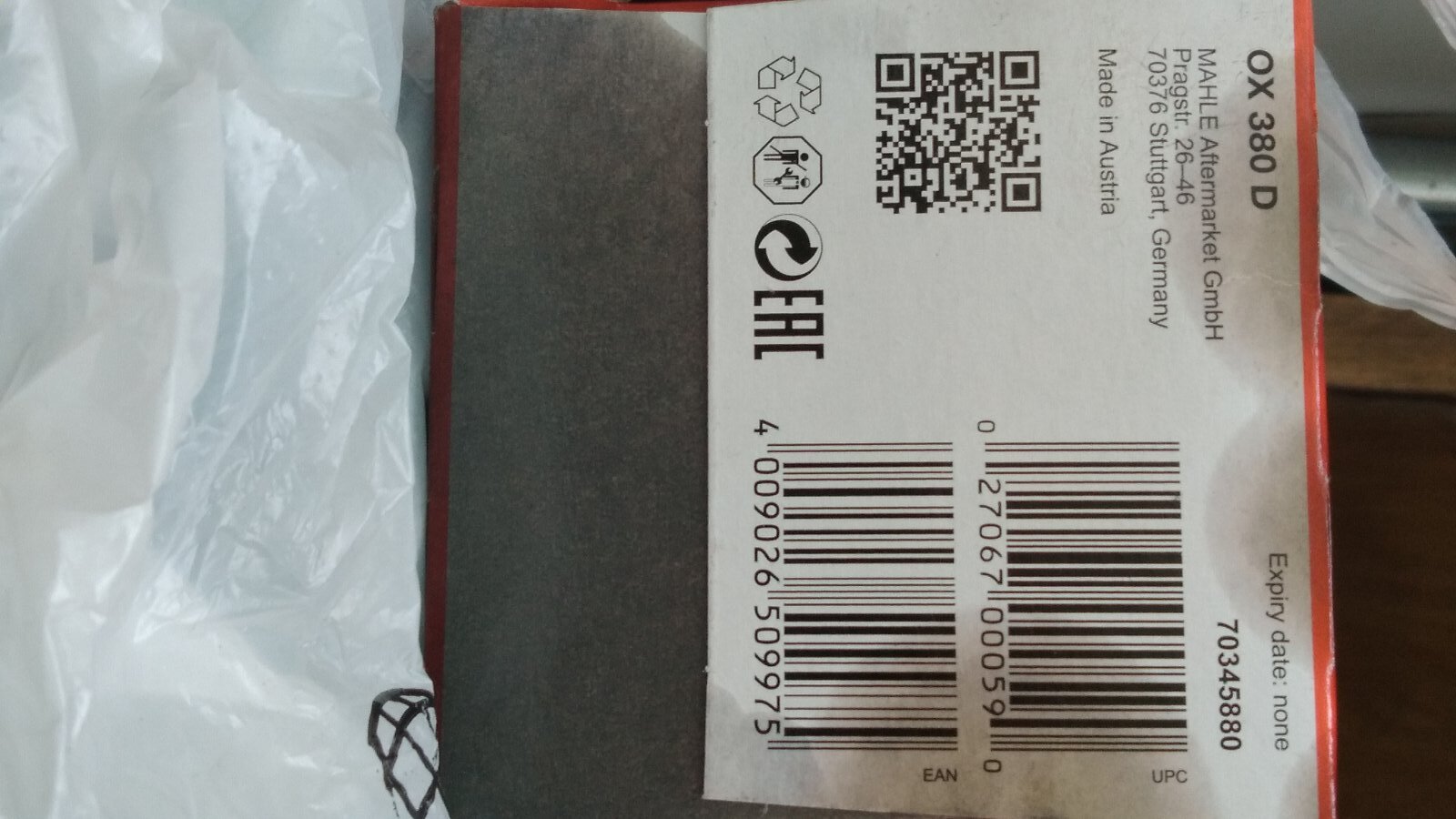

Сергей Николаевич  Вечер добрый. Прошло три месяца с небольшим, как собрался немножечко пофотографировать.

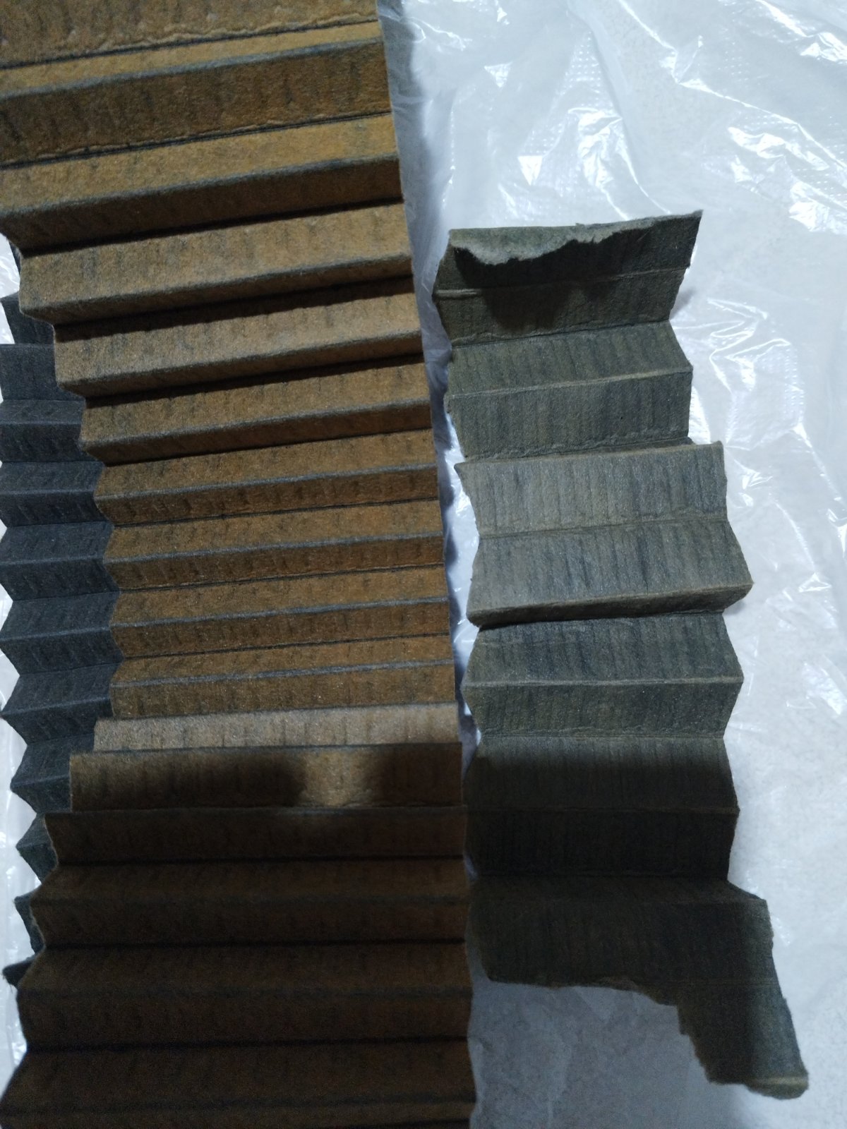

ФМ из авто с пробегом в 32т.км. был выдержан в течении несколько дней в дт и потом хранился в полиэтиленовом пакете.
Фото на просвет
Ещё.
Также сфотал мой мале, который только лежал на ткани впитавшей масло.
Фото вместе  _ слева направо:   внутренняя сторона ФМ мале, внешняя мале и ФМ. с пробегом 32т.похожий по цвету на фильтр манн.
