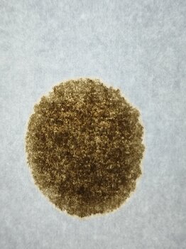

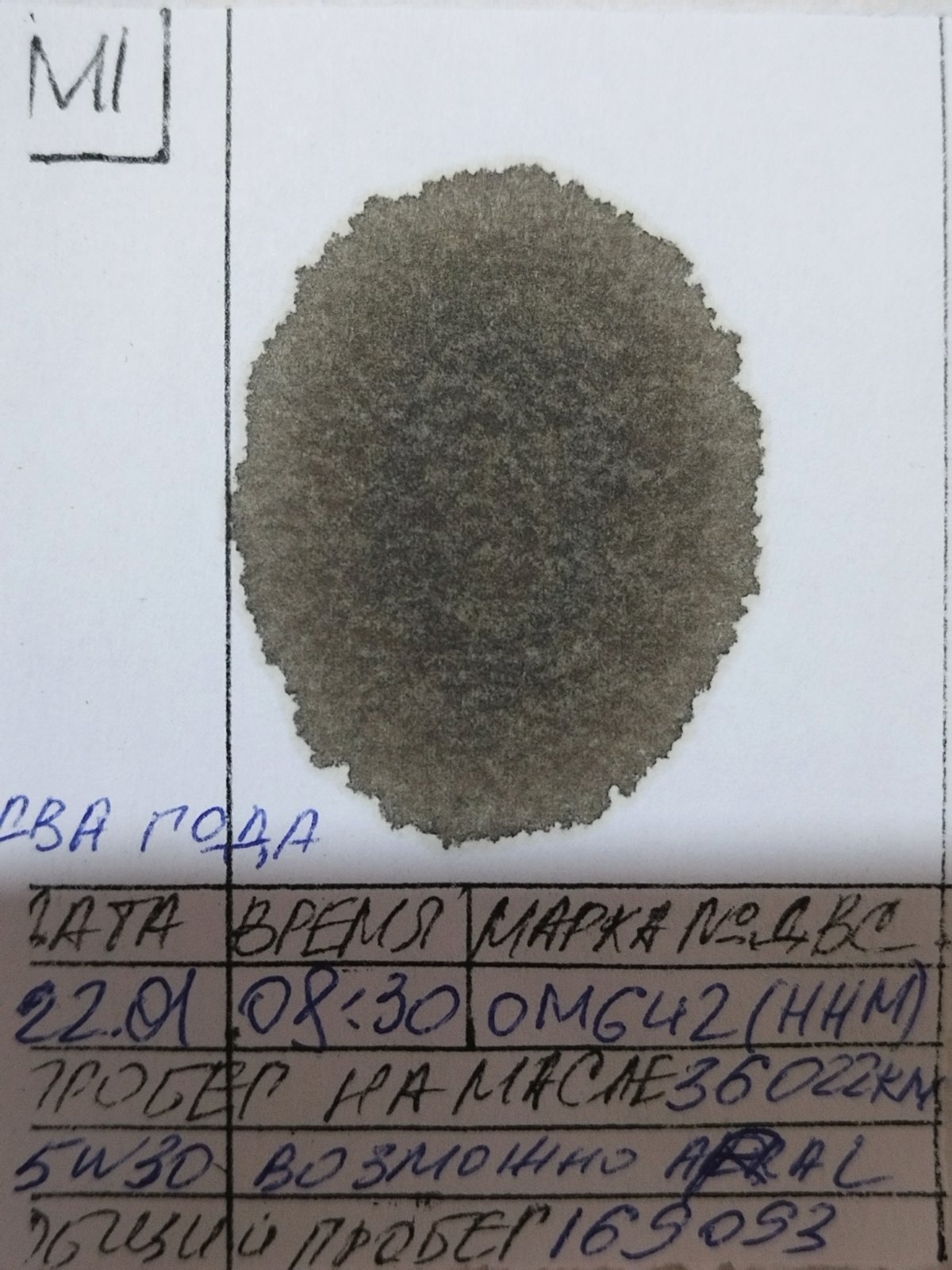

1. OEM MB 5w30 229.51 от PETRONAS.                                          2. MERCEDES SPRINTER 519 Blue TEC OM642.                                         3. Общий пробег 261300.                 4. Пробег на масле 123000. Трасса/город 50/50.                           5. Эксплуатация с 04.05 по 24.06.   6. Мото часов не знаю сколько.       7. Д.т. 1110л.                                         8. Проба взята после трассы, сушилась трое суток, в тёплом, сухом помещении .                            9. Заливка 12л, долито 200гр. 20220628_221035.thumb.jpg.ef57cfd19868ff3913b23e88ac99d878.jpg20220629_143609.thumb.jpg.e61d7ef31aa2dc5482731d4b142f8bf2.jpg

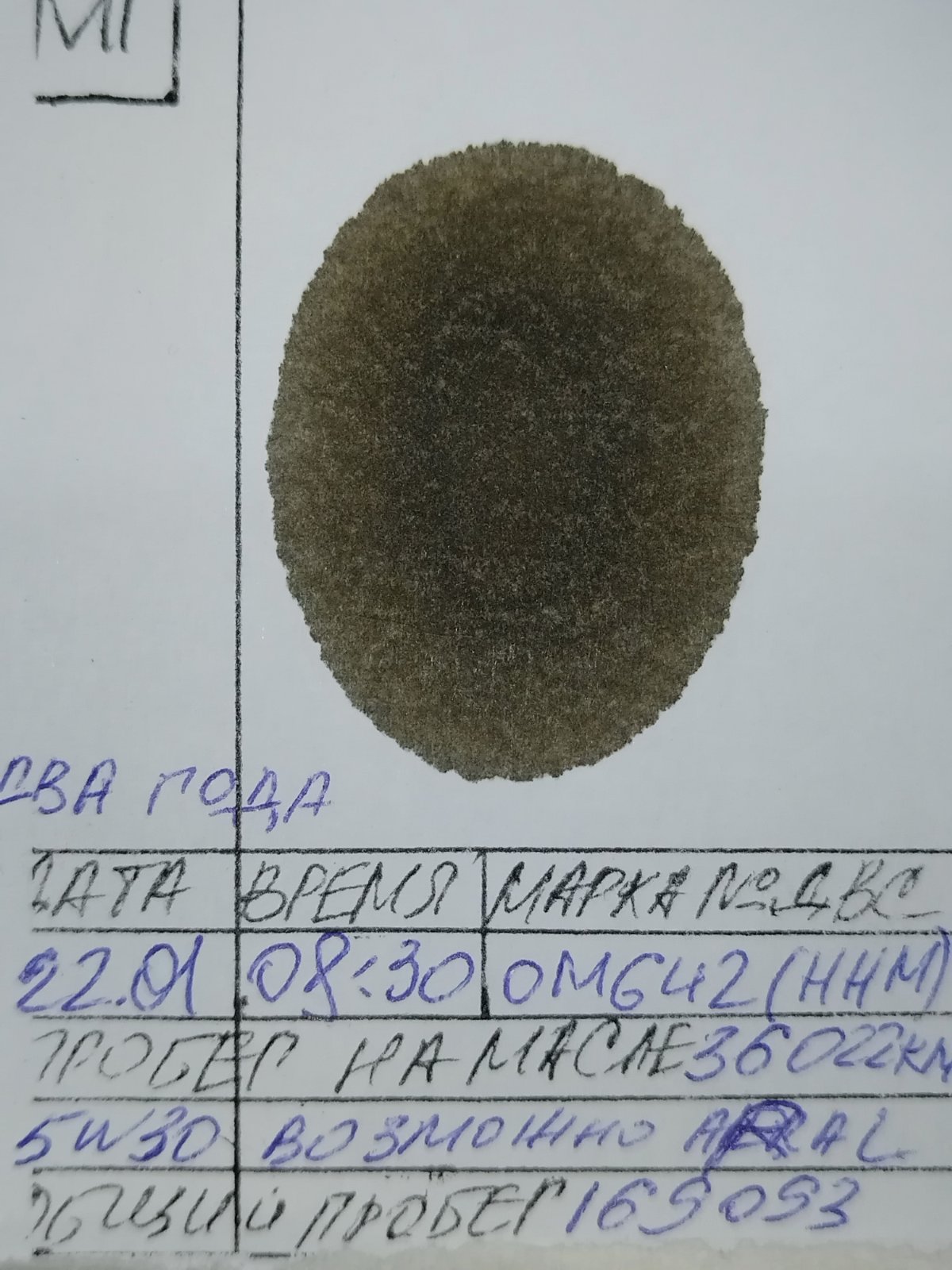

Масло интересно тем, что пробег 32т.км и два года в двс.
Оригинал.
На просвет.
Изменено пользователем Ckub

22.01.2025 в 23:34, Ckub сказал:
Оригинал.
К9К 9770км , неужели  на нем ещё ездить можно?
8 часов назад, Александр12345 сказал:
Сажи не критично много, поэтому можно.
К сожалению, используя капельный тест, мы не видим наличие(количество)/отсутствие топлива в масле. Авто стоке EGR(возможно двухконтурный, надо уточнить), DPF, Ad blue.
Стесняюсь спросить, где такие замечательные пользователи живут ?
Авто пригнан из Германии. Ждёт установки стационарного оборудования, для дальнейшего введения в эксплуатацию.
Сушка 26ч.
Оригинал.
На просвет.

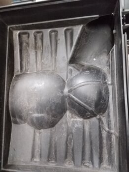

Короб воздушного фильтра.

Судя по коробу воздушного ф. машина неоднократно плавала/броды преодолевала.

С коробом воздушного фильтра всё наоборот. Очень чистый. Конструктивно воздухоприёмник находится достаточно высоко. Фильтры воздушные у данных авто, которые эксплуатируются в ЕС,очень чистые. Не знаю чё они там делают с дорогами, но это факт.

Согласен. Но в нем потёки, как будто там влаги было много.

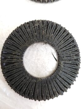

Сергей Николаевич День добрый. Я к Вам за помощью. Не могу понять, что за фильтр стоял в корпусе. Это 36т.км. пробежный. Фото прилагаю. Похож на MANN. Фото обоих двух "болванок". ФМ ещё сочный, поэтому не фотографировал. ФМ ещё отстаивается, фото будут.
IMG_20250202_161044.thumb.jpg.62abf5d810578ad692426ec4476c2bc3.jpgIMG_20250202_161052.thumb.jpg.f4aba67c32c95e3fdb3383445998cb38.jpg
4 часа назад, Ckub сказал:
Приветствую. Похож. Укладка гофры точно похожа. Но и на Мале похож, в европейском производстве они сотрудничают, и на одних и тех же картриджах могут быть обе маркировки. И могут быть фирменные оем маркировки. Какая точно фирма, какой завод именно выпустил картридж, я хз. Но точно хороший - по укладке гофры. Манн? Да - вариант. Смотрите на тиснение бумаги, там есть пара вариантов оттисков. Один с гарантией выдаст Европу - Манн/Мале.

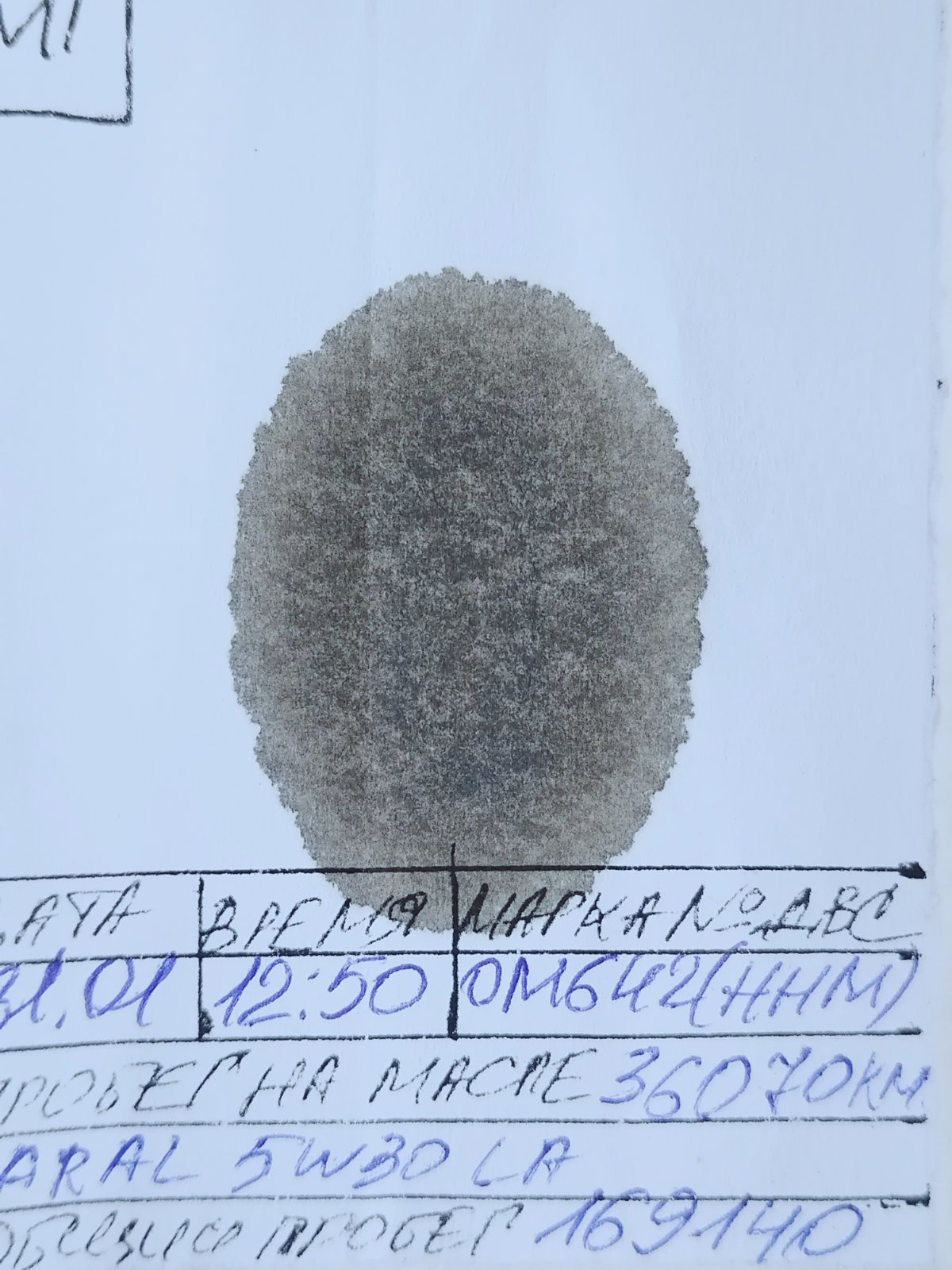

Ну что, опять заново.

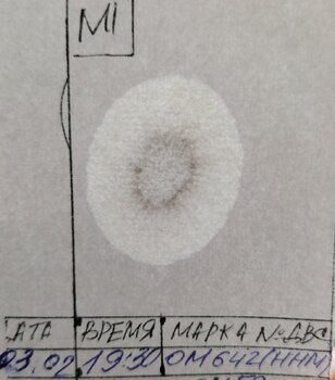

Мерседес Спринтер 906 519. Экология в стоке.(EGR, DPF _ присутствуют).
После замены масла, проехал 452км и решил посмотреть цвет масла на щупе. С загрязнением оказалось. Не удивительно, предидущее откатали 36т.км.
Решил сделать капельный тест.

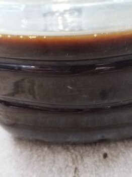

Сушка 25ч.
IMG_20250204_202858_edit_796964664335042.thumb.jpg.8089a5aff35d5c4c1e27e3756d91cd6b.jpg
На просвет.
IMG_20250204_203221_edit_796947879875725.thumb.jpg.ac1362ef75006eee55f38bc306a0276d.jpg
Ckub , а вы увидели один очень интересный момент? Сложу две фотки вместе, чтобы меньше гадать, какой момент и где.
Например, эту:
И эту:
Что прям чётко бросается в глаза?
И какие предположения можно тут разматывать?
