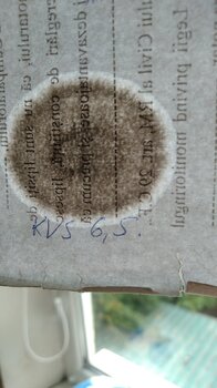

MB OM 602 980. Масло MOBIL SUPER 2000 10W40. Пробег на масле 6500 км, СУШКА 48 часов. Картер на 9л.
Сергей Николаевич По поводу необычного цвета из Дастер - машина ездила в Румынию и заправлялась там на BRAND _ овой заправке. Скорее всего д/т с АЗС и дало такой цвет. Хотя....

16 часов назад, Ckub сказал:
Может быть... А может и не быть. Понаблюдайте за машинкой, может что и даст.
05.08.2022 в 14:54, Ckub сказал:
Вполне рабочее масло, ничего браковочного не вижу.
Ядро вытянутое - при впитывании капля поехала. Вы вообще как пробы делаете, технология?
Сергей Николаевич День добрый. Забор масла ВСЕГДА делаю из горячего ДВС . Капля сушится на "верхней полке". Поэтому при поднятии листа с каплей, она иногда растекается . Сушка 72 ч. OM 602 980.

Получилось!!! Правда на просвет, иначе не могу "передать" розовый ореол.

Спасибо.Да, полностью согласен. Капля на подобном бланке будет ВЫГЛЯДЕТЬ СОЛИДНО. Забыл упомянуть _ капля обратной стороной листа не касается поверхности. То есть она (капля) остаётся в воздухе. Для максимальной информативности результата.

7 часов назад, Ckub сказал:
Да тут вся капля в коричневый цвет, розовый цвет видится с натяжкой. И о каком ореоле говорите, тоже не втащу. Предлагаю, таки, использовать"официальную" терминологию. Могу поддержать удивление этим коричневым оттенком. Может, конечно, дело и в топливе. Года 4 назад по капельной пробе я на работе определил махинации базы снабжения с топливом, бензин чутка бадяжили керосом: бензиновая проба выглядела очень как дизельная. А парни гадали, чего моторы херовничают, неровно работают и в глушак бахают. А у вас, наоборот - дизельная выглядит как бензиновая. Ну, вывод: возможно, ваш этот дизель какой-то не такой...

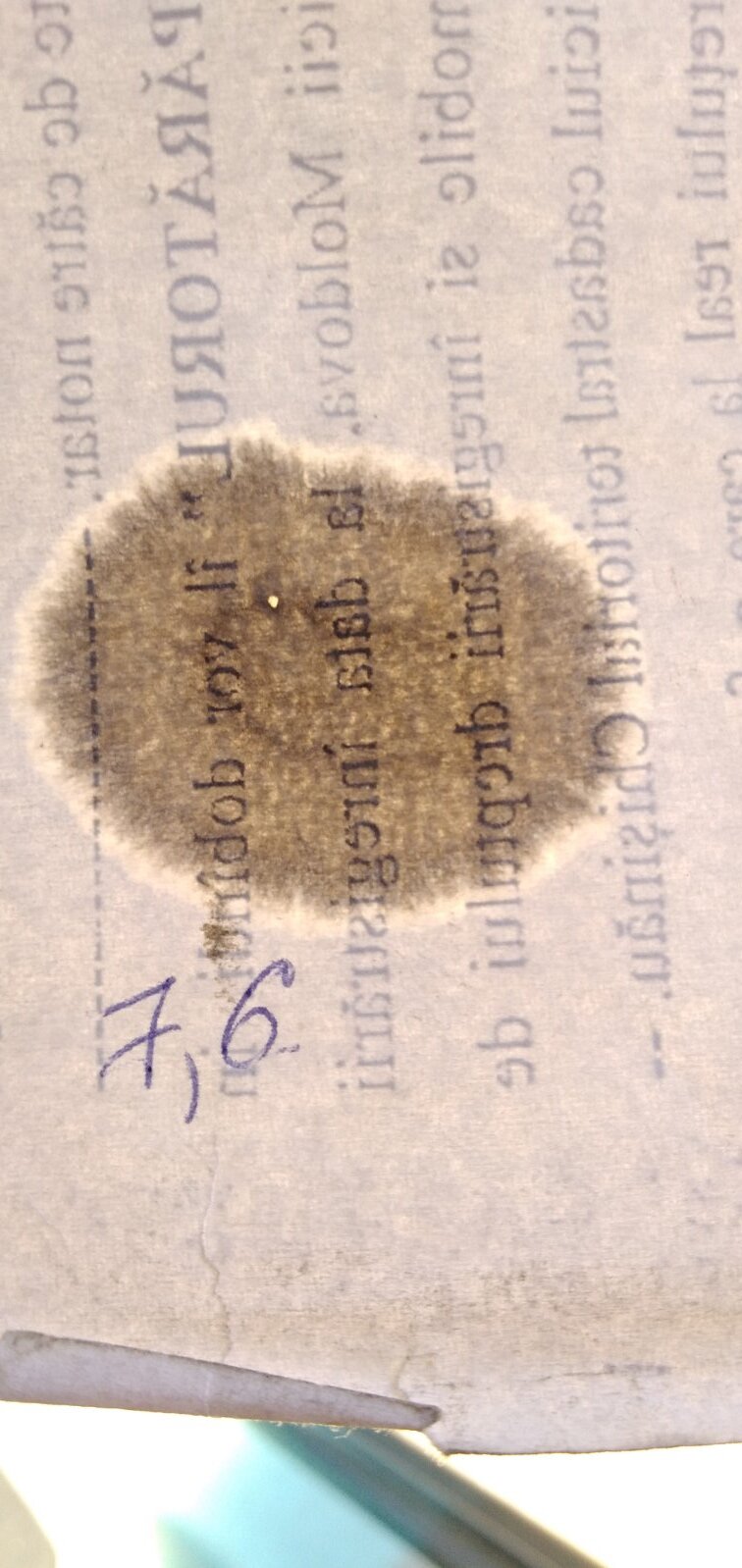

OM 602 980  Пробег на масле 7600 км . Первая капля оригинал. Вторая капля на просвет.

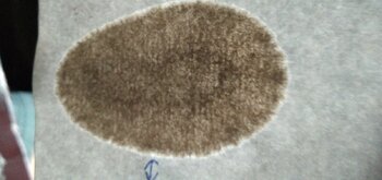

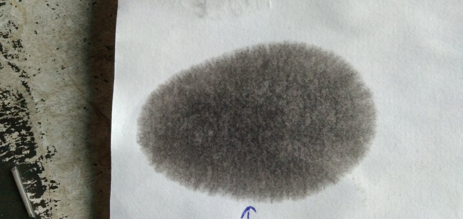

VW AHD . MOBIL SUPER 2000 10W40. Пробег на масле 6666 км. Картер на 7.8 л. Второе фото на просвет.
Второе фото _ наглядный пример не  подходящей бумаги для капельных тестов. Использовал,  потому что "под рукой" в этот момент не было другой. Хотя, вроде как, общую картину отражает.

4 часа назад, Ckub сказал:
Ckub , теперь по тексту, интересно, что в этой капле Вам показывает, что бумага не подходящая?
Сергей Николаевич Да, течёт зараза. О бумаге _ При увеличеном просмотре видно, что капля разделена по секторам - пикселям что ли. Пробовал тоже самое масло капать на бумагу из старой партии. Границы ядра проявляются чётче. Выше фото капель на старой бумаге. Вообще RUBIA малоинформативное  в роли тестируемого масла. Надо залить другое.
