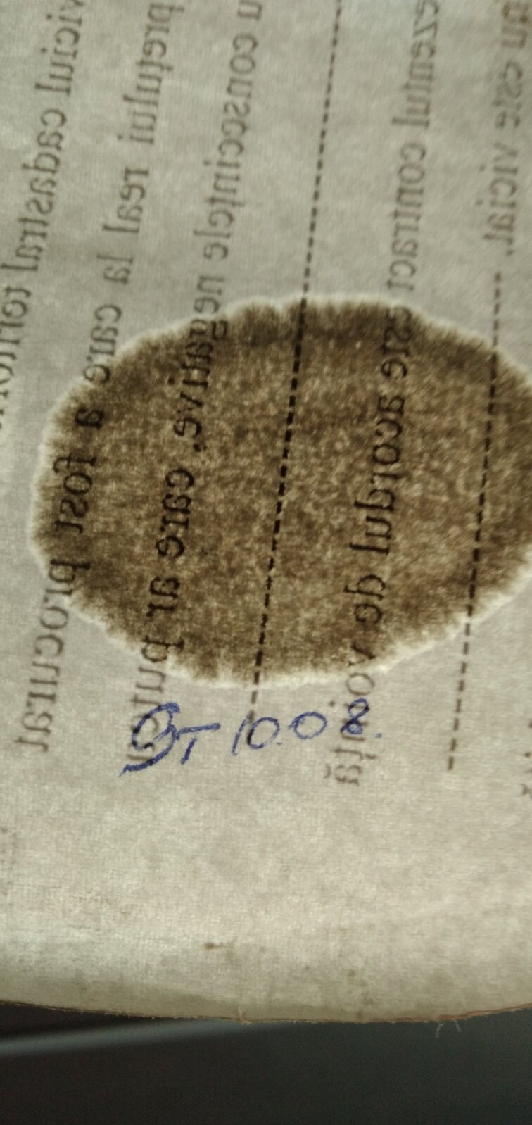

OM 602 980. MOBIL SUPER 2000 10W40. Пробег на масле 9т. Сушка 24ч. Второе фото на просвет.
Сергей Николаевич, смотрю и на правильной, для меня, бумаге начинает пропадать контур ядра. Ваше мнение _Можно ли катать масло до 10т. км? Я про OM 602 980.
Ckub , по моему скромному мнению, можно.
Тезис из фен-шуя о разрушающемся ядре надо воспринимать правильно. Он относится к догмам, возникшим давно, во времена минеральных масел, в эпохи низких спецификаций. В те времена удерживающая диспергирующая способность масел была ниже. Непосредственно в виде капельных проб это проявлялось наличием выраженных ядер. И когда яркое мощное ядро начинало разрушаться, это выглядело, как размытие четких границ, и являлось признаком перехода масла в следующие стадии. Но сама то "мощь" ядра никуда не девалась. Прошло много лет. Наступило будущее. Про ваши жидкие тощие ядра говорить, что они разрушаются и исчезают, просто смешно! Рекомендую всем перестать на тощих ядрах пользоваться термином "разрушение". Исчезают? — это повод использовать правильную подобранную бумагу, а не делать мозг.

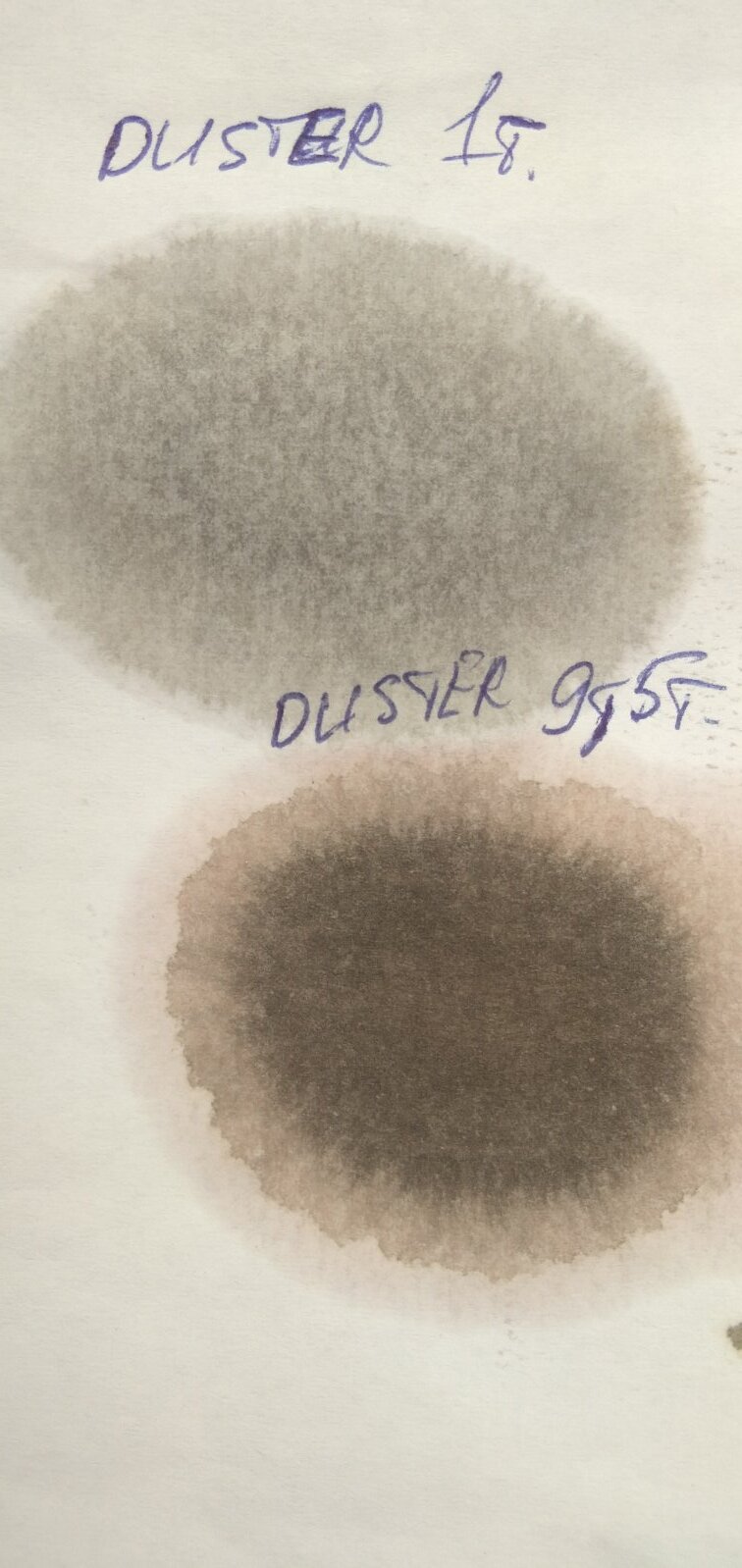

Сергей Николаевич Да, виноват. Не правильно использовал терминологию. Удивляет то, что на одном и том же листе бумаги, у разного масла зона диффузии заполняется сажей по разному.Значит масло Дастер заполнено крупными частицами намного больше, чем другие образцы капельных тестов представленные на этом же листе бумаги?. По этой причине мелкие частицы сажы не могут заполнить зону диффузии капельного теста Дастер? Масло Дастер перенасыщенно крупными частицами сажи ? Масло сильно перекатано? 16603787027102121732436356792811.thumb.jpg.24dcca3891f8ff9522da73ef7ec4c664.jpg
Изменено пользователем Ckub
Дополнил вопрос
2 часа назад, Ckub сказал:
А это, кстати, могут быть особенности масла больше, чем особенности бумаги.
Наполнение частицами - это динамический процесс. Конкретно у этого масла частиц много.
Перенасыщено ли - не знаю, не уверен. У сажевых частиц очень большая оптическая плотность. Относительно небольшое число частиц или связанных с сажей компонентов масла делают пробу не то что тёмной, а даже черной. Весь фен-шуй заточен на определение параметров ядер, краевых зон, зон диффузии, и зон чисто масла. Других зон он не определяет, и по другим особенностям выводов не делает. Если хотите использовать эту бумагу и дальше, Вам придется изучить новые фильтрационные зоны и предложить по их состоянию новые выводы.

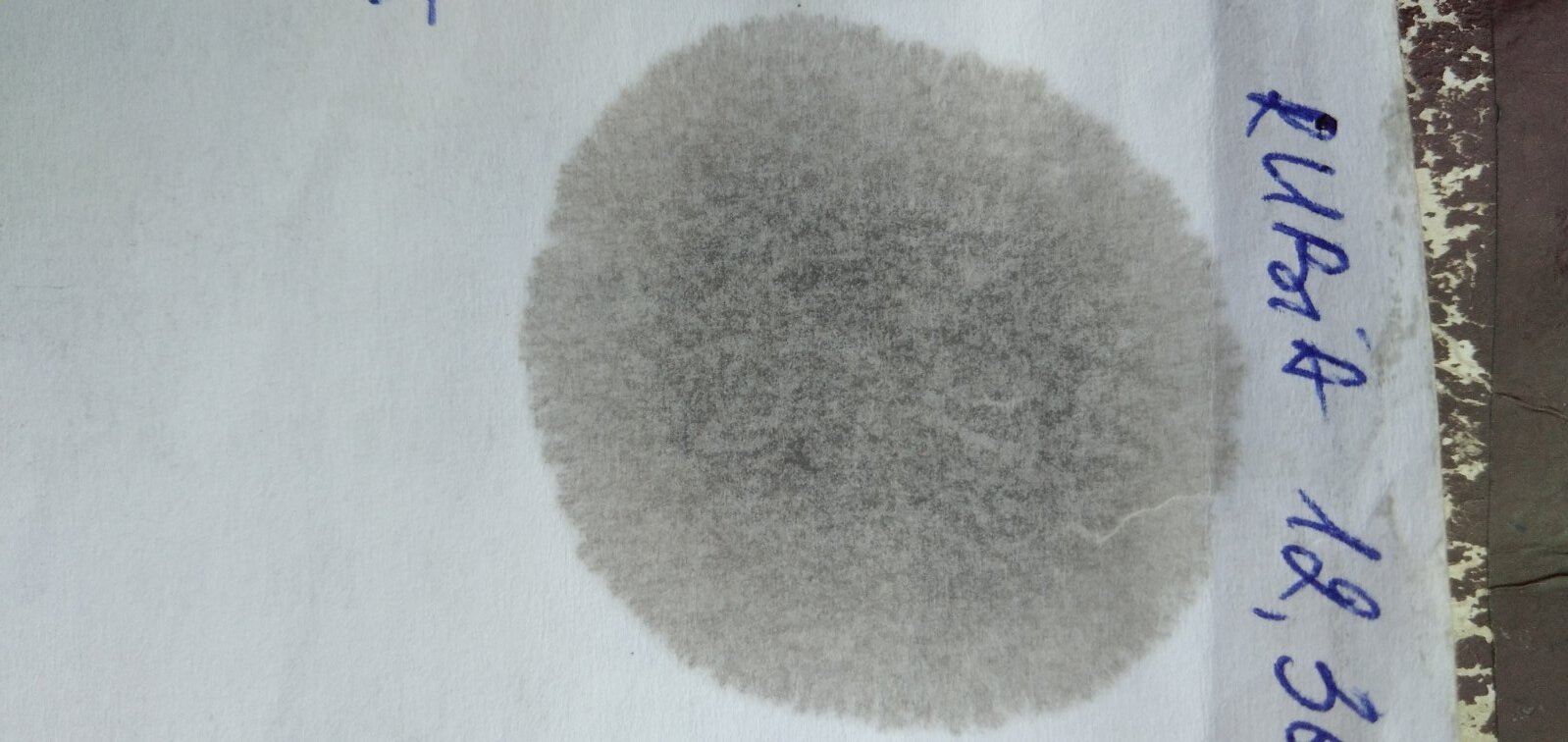

OM 642. Масло моторное TOTAL RUBIA TIR 9900 5W30. Пробег на масле 12360 км. Сушка 28ч. Второе фото на просвет.
39 минут назад, Ckub сказал:
Ckub  ,  Выглядит хорошо, я б ещё пару тыщ смело катнул. Бумага та же, что ранее в теме, в том числе и с  Дастером?
Я бы тоже катнул, но сомнения были по поводу состояния воздушного фильтра. Пыльно у нас летом. Бумага "старого" образца, но на этом же листе есть фото капли из другого K9K, тот ELF.  Я выкладывал в среду. Сейчас опять выложу.
