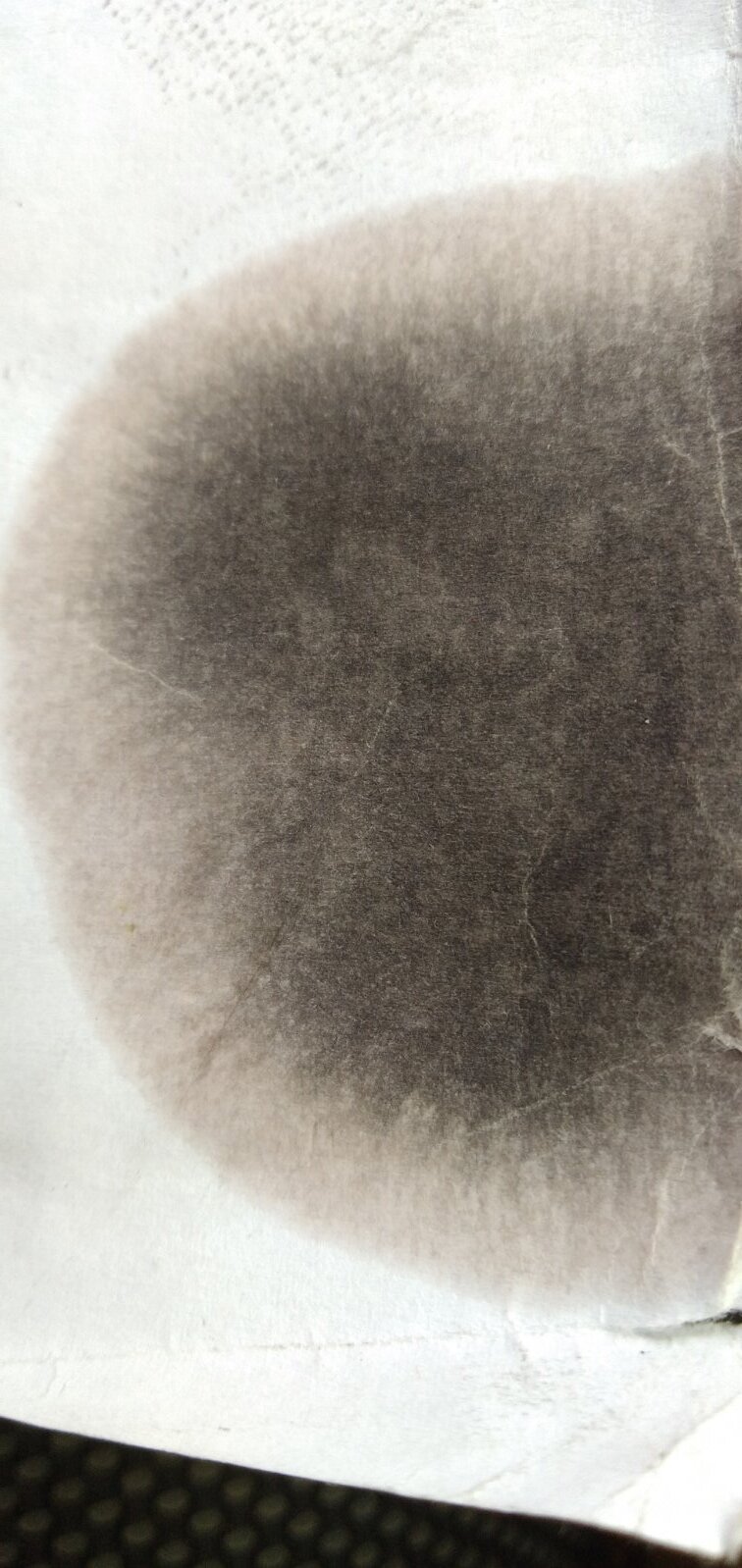

Капельный тест с OM642.
1. OEM MB 5w30 229.51 от PETRONAS.                                          2. MERCEDES SPRINTER 519 Blue TEC OM642.                                         3. Общий пробег 261300.                 4. Пробег на масле 123000. Трасса/город 50/50.                           5. Эксплуатация с 04.05 по 24.06.   6. Мото часов не знаю сколько.       7. Д.т. 1110л.                                         8. Проба взята после трассы, сушилась трое суток, в тёплом, сухом помещении .                            9. Заливка 12л, долито 200гр. 20220628_221035.thumb.jpg.ef57cfd19868ff3913b23e88ac99d878.jpg20220629_143609.thumb.jpg.e61d7ef31aa2dc5482731d4b142f8bf2.jpg
Сергей Николаевич  Извиняюсь за качество, та же ерунда _ розовый ореол !!!

Добавил.

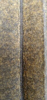

Сергей Николаевич
Также забрал с собой бумагу от картриджа масляного фильтра_ своего и стоял авто с таким же ДВС рядом, проходил ТО, забрал и его бумагу. И там, и там блестюлек хватает. Также утащил свой топливный фильтр б/у. Планирую "распил" учинить и выложить в соответствующей теме. Вообще пришёл к выводу, что лучше лить OEM MB 5W30 229.51 от PETRONAS и менять каждые 10 тыс, на розлив бочковое у нас недорого, чем  приобретать масла в 20л канистрах других марок, которые соответственно дороже. Чудо не происходит,железо всё равно строгает. Лучше менять раньше, сливая образивный материал.

Сергей Николаевич Да, масло заменено.В чём "бузумство"? Сомнение в том, что  бочковое OEM MB 5W30 229.51 немподходит данному ДВС? (может слесаря сливают из бочки себе часть и бодяжат залив замест данного, дешёвое обратно в бочку?).Если смотреть на допуски MB, то производитель данного ДВС рекомендует как 229.51, 229.52, так и 228.51. На сколько понимаю _ это зависит от того, в какой авто устанавливается данный агрегат.Лить и дальше RUBIA_ проблемы с этим нет. Кстати, катал разные масла в одном и том же ДВС, но ни когда не слышал разницы в звуке работы двигателя. Как у Вас с "музыкальным" слухом.(Да, и, пою я плохо.))))) Можно в будущем попробовать SHELL RIMULA R6 5W30 LME.

Сергей Николаевич Фото "блистюлек" с двух фильровальных штор, mahle ox 380 D (обе - 20220814_104125.thumb.jpg.98db39fe85032e1d35f1cc083538292c.jpg20220814_104040.thumb.jpg.013700ff24a6000473debf641691be5a.jpg20220814_104040.thumb.jpg.013700ff24a6000473debf641691be5a.jpgдве).
Сергей Николаевич Когда "играешь" бумагой при свете , 'блестюльки" оствечивают металлическим блеском. Хочу, на неделе, пролить бумагу которая будет находится  в прозрачной ёмкости, обезжиривающей жидкостью. Добиться осадка металлических частиц на дно.(Возможно, уайт спирит подойдёт?). Для того, чтобы понять _что это за металл? Пробовал "магнитить" , частица пристаёт. Но_ она ,частица, примагничивается или прилипает -   по причине того что она покрыта маслом _ НЕ ПОНЯТНО! По Вашей ссылке видел Ваш тест. Было интересно.

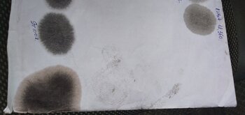

Сергей Николаевич Вот общее фото капли RUBIA и ELF_ ийское. Как Вы видите всё на одном "OLD SCHOOL"_ ном листе. А также ELF _ская капля на просвет. Фото сегодняшние единомоментные. Лист стал выглядеть "очень рабочим".
13 часов назад, Ckub сказал:
Когда "играешь" бумагой при свете , 'блестюльки" оствечивают металлическим блеском. ....
.....Пробовал "магнитить" , частица пристаёт. Но_ она ,частица, примагничивается или прилипает -   по причине того что она покрыта маслом
Думаю, это цветной метал. Примагничивание тяжело не ощутить - частицы текут к магниту сквозь масло и потом хер оторвёшь, масло с толку не собьёт.
