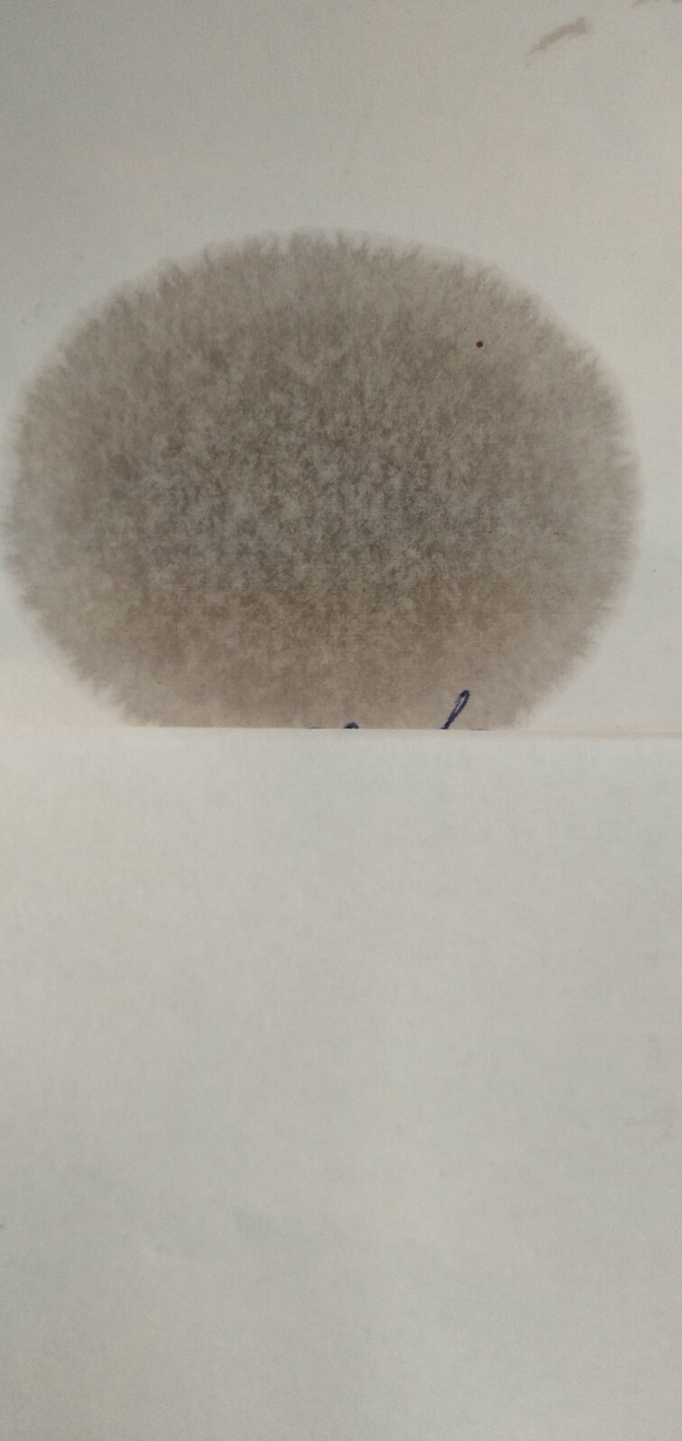

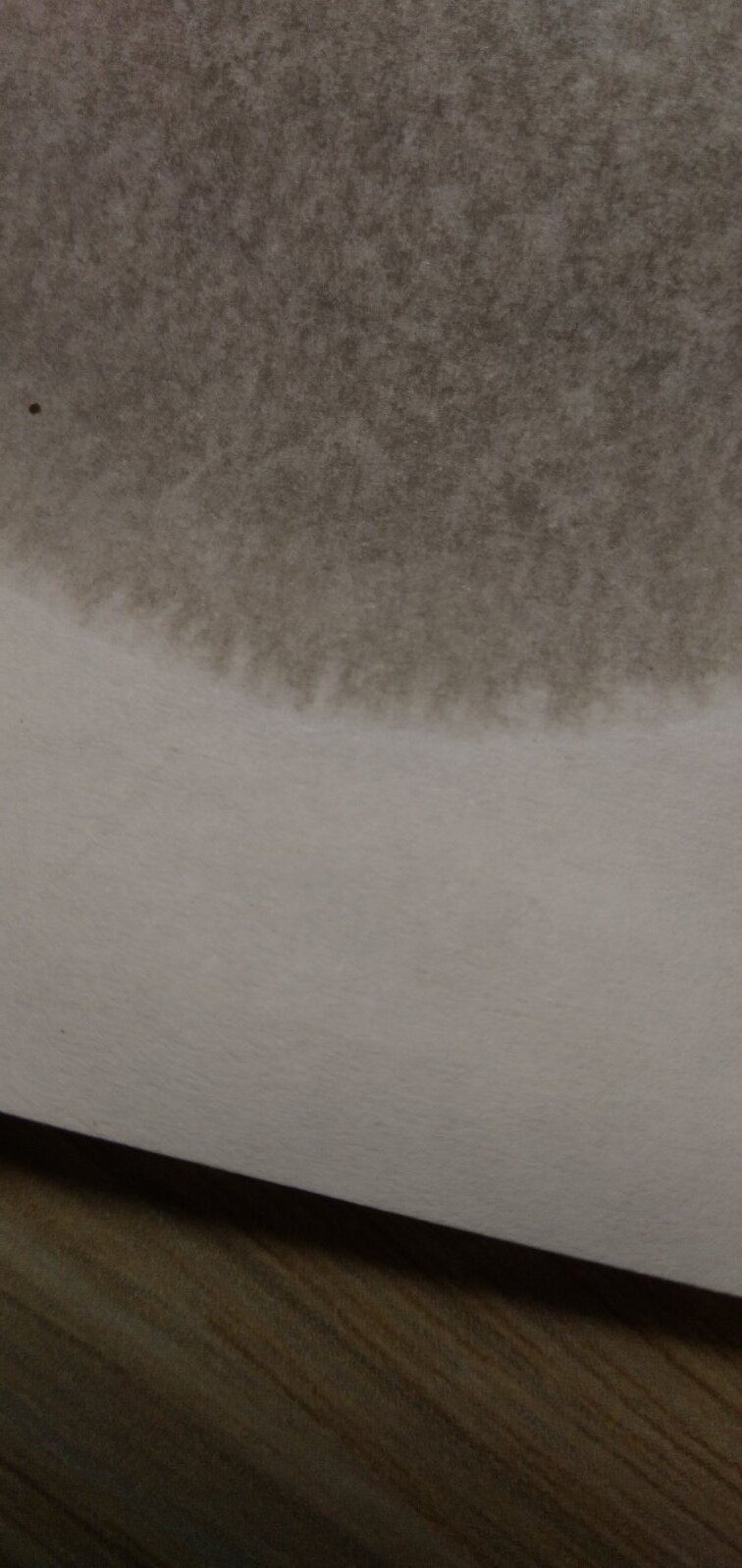

Капельный тест с OM642.
1. OEM MB 5w30 229.51 от PETRONAS.                                          2. MERCEDES SPRINTER 519 Blue TEC OM642.                                         3. Общий пробег 261300.                 4. Пробег на масле 123000. Трасса/город 50/50.                           5. Эксплуатация с 04.05 по 24.06.   6. Мото часов не знаю сколько.       7. Д.т. 1110л.                                         8. Проба взята после трассы, сушилась трое суток, в тёплом, сухом помещении .                            9. Заливка 12л, долито 200гр. 20220628_221035.thumb.jpg.ef57cfd19868ff3913b23e88ac99d878.jpg20220629_143609.thumb.jpg.e61d7ef31aa2dc5482731d4b142f8bf2.jpg
Сергей Николаевич К сожалению, на данный момент, есть только такая бумага. Попробую с ней "работать". Может получится найти листы из старых поставок. Хотя, пробовал одну и туже пробу делать на "старой" и на "новой" бумаге. Результат выкладывал первого числа, получается одна и та же капля.

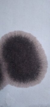

K9K(Дастер) Масло ELF 5W30 RN0720. Пробег на масле 2400км. Сушка 24ч. Второе фото просвет., третье на полу просвет.

Что-то на обоих пробах снимки нерезкие. Тут же ш мелкие детали интересны.
Сергей Николаевич Неа, не  получается. Это всё, что может мой смартфон. Попробую использовать дополнительное освещение _ настольную лампу.

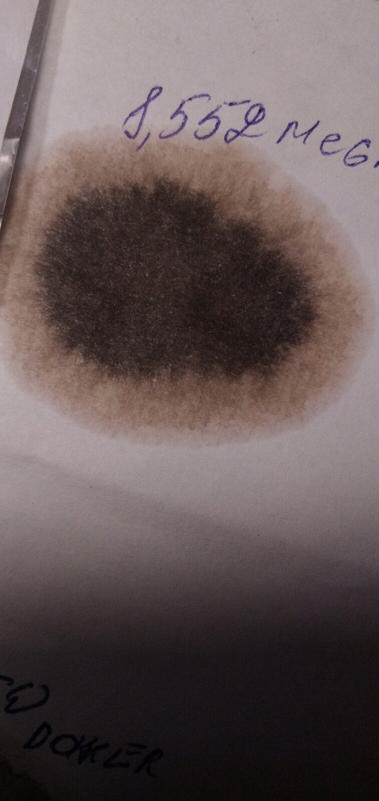

K9K (Dokker) Время сушки 3 суток. Извините, в процессе съёмки помял лист.

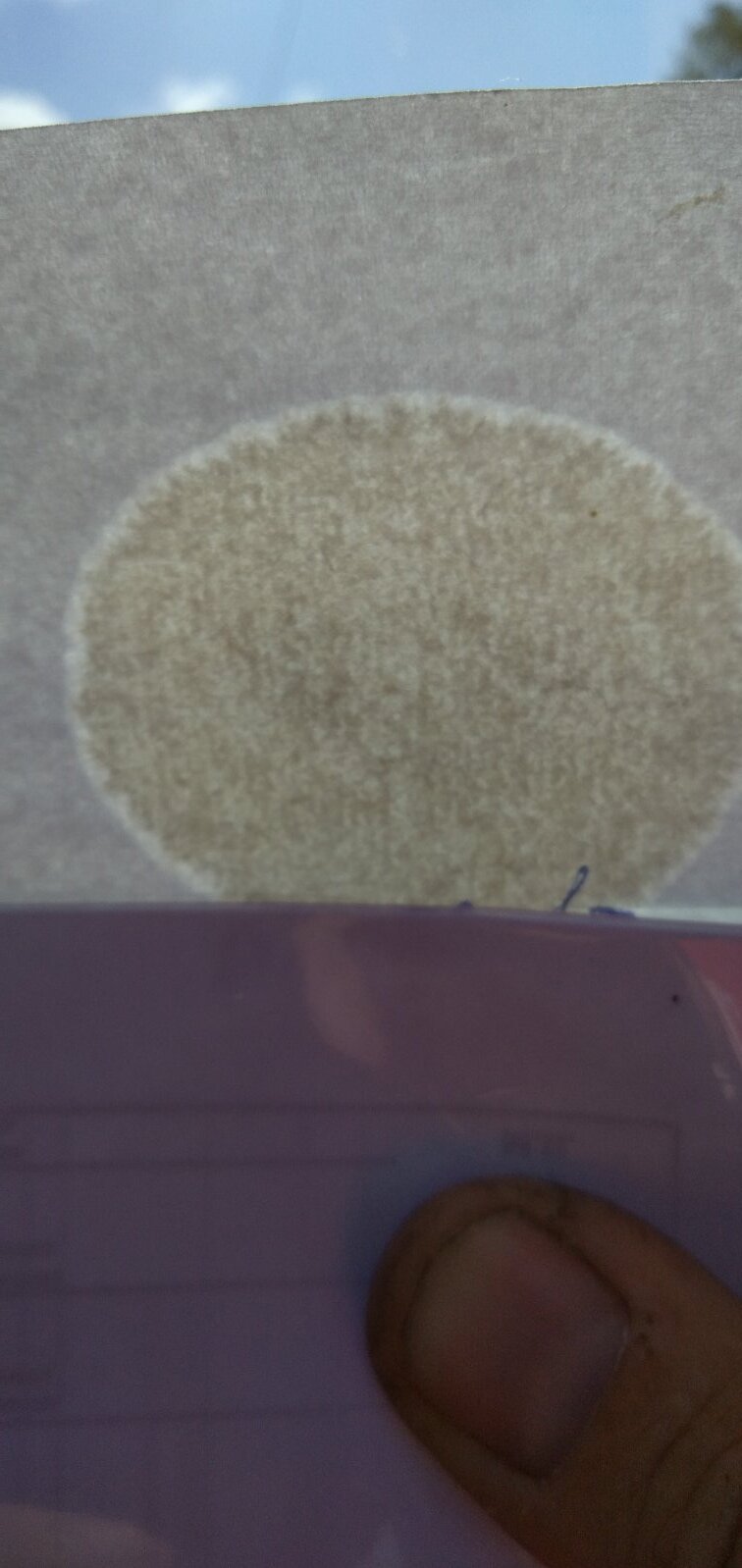

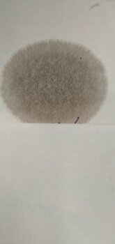

OM 642. Масло Mobil delvac le 5w-30.  Пробег на масле 1000км. Сушка 30ч.
Сергей НиколаевичЧто скажете по поводу качества данного фото?(те-же...., только вид сбоку?)Сушка 3 суток.
Изменено пользователем Ckub
6 часов назад, Ckub сказал:
Ну, Вы ш  и сами понимаете - качество фото уже чуть лучше. Хотелось бы ещё лучше, но уже всё понятно. Щелочное у масла скорее всего уже низкое, на браковочном уровне. Если бы были сомнения на выдержке 1, то третьи сутки сомнения развеивают.

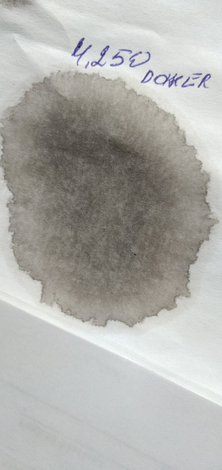

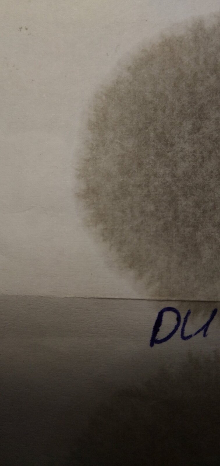

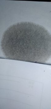

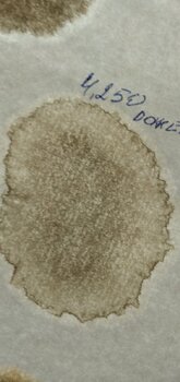

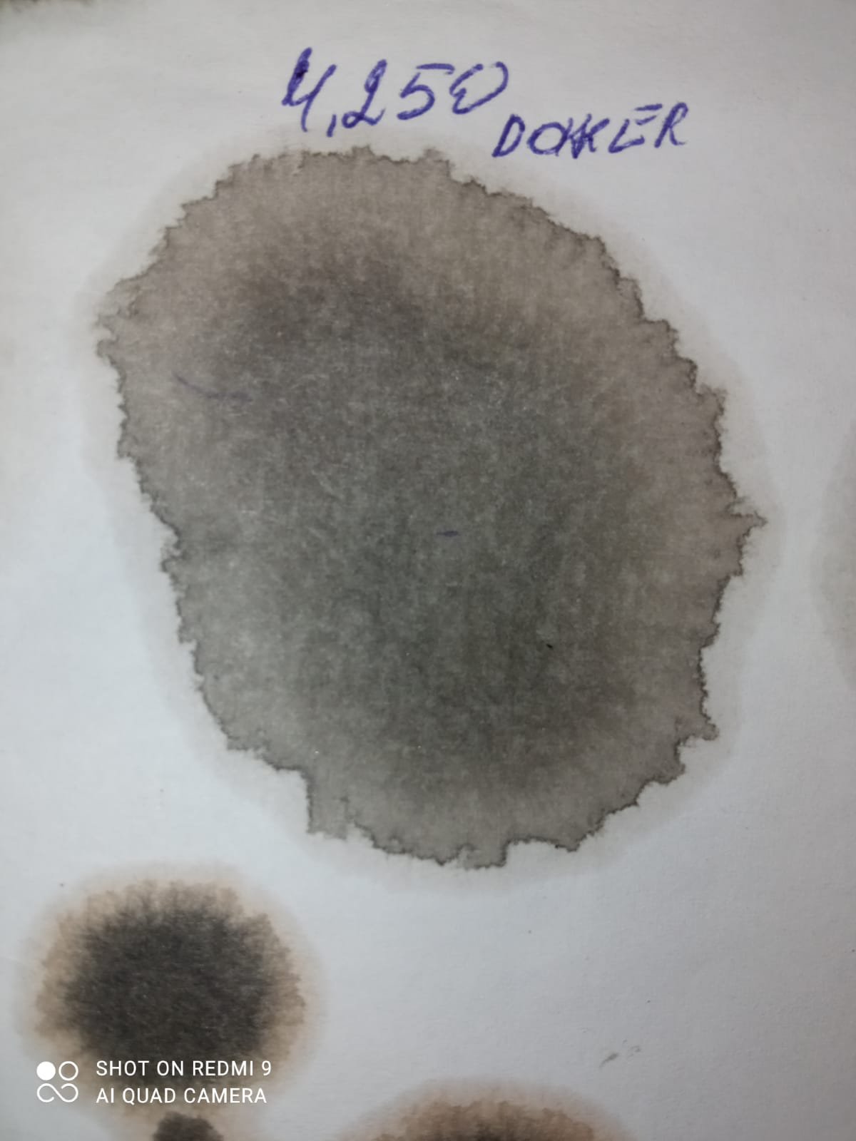

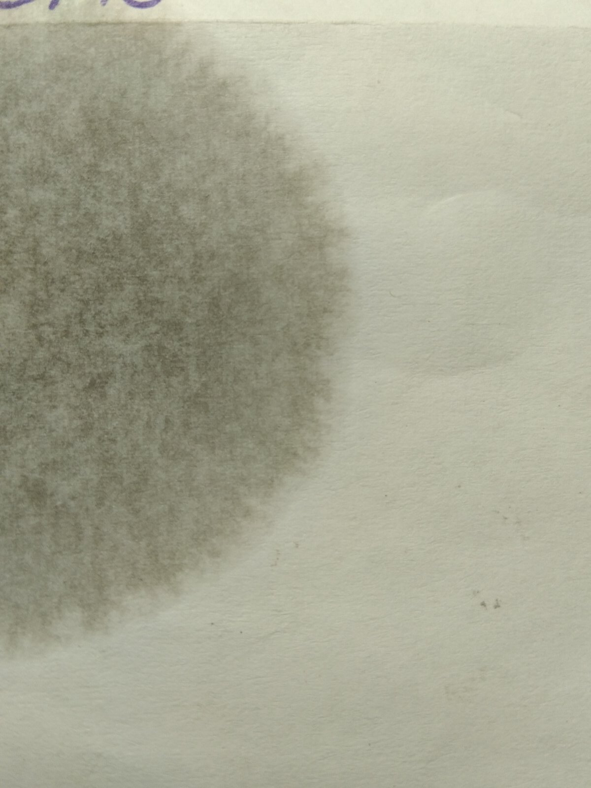

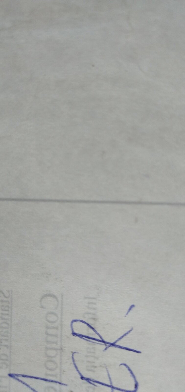

Сергей Николаевич K9K(доккер). Масло "no name". Капле 1год и 8 месяцев. Пробег на масле, на тот момент,  если верить бирке под капотом, составлял 10т. км. Второе фото на полу просвет. Третье фото на просвет. Какая структура бумаги, затрудняюсь сказать. Судя по четвёртому фото, возможно, облачная.
