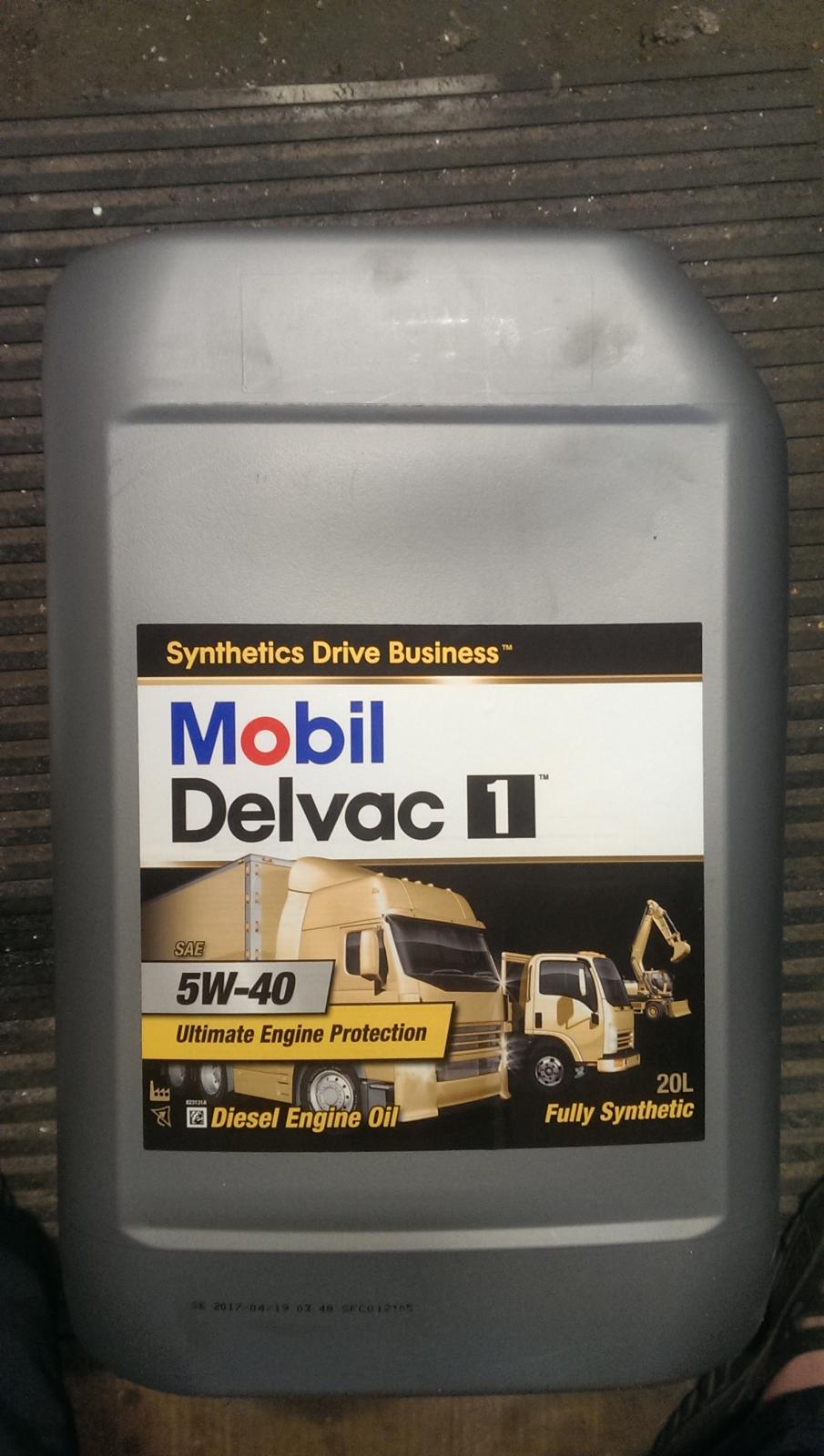

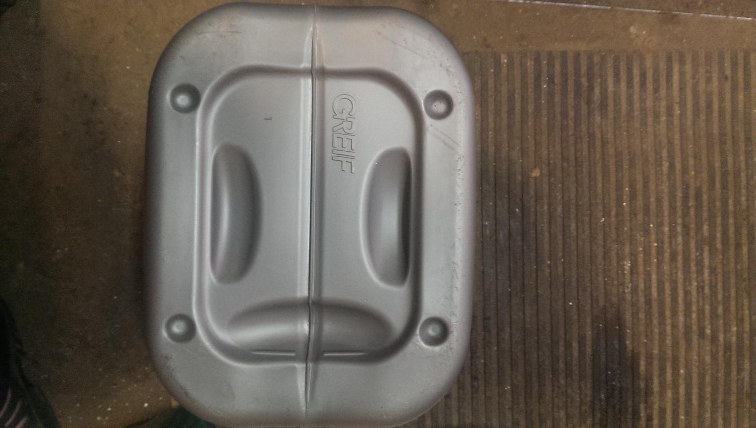

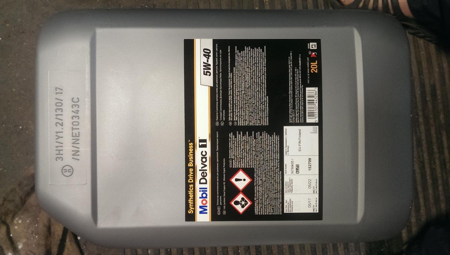

Добрый день,вопрос к знатокам.Использую 4 года Mobil Delvac 1 5W-40 на MB Atego.Возникли сомнения в подлинности масла.Брал всегда в одном месте.До этого было пр-во Франция,последние две-Финляндия.Канистры имеют некоторые отличия-так должно быть или нет?Прикрепил несколько фото последней покупки,можно опознать подделку или нет?Буду рад услышать мнение профи.
