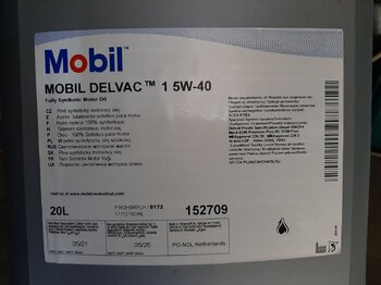

2023 год, куплена канистра mobil delvac 1 5W40. Канистра Greif, знаков, которые должны проявиться в ультрафиолете нет! QR кода тоже нет! По объяснениям продавца, масло не для рынка РФ, в связи с этим нет и знаков защиты.
Из соображений безопасности автомобиля сделал анализ, данные отличаются от 2013 года. Фото канистры и анализа прикрепляю.

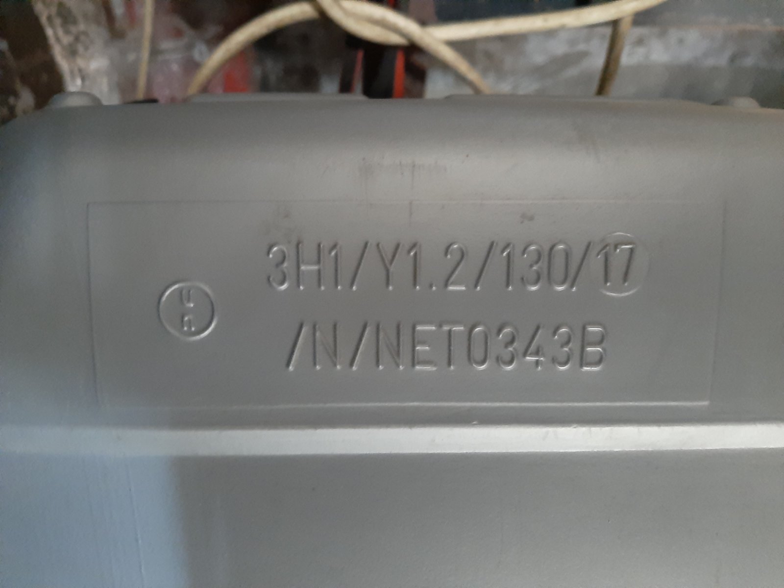

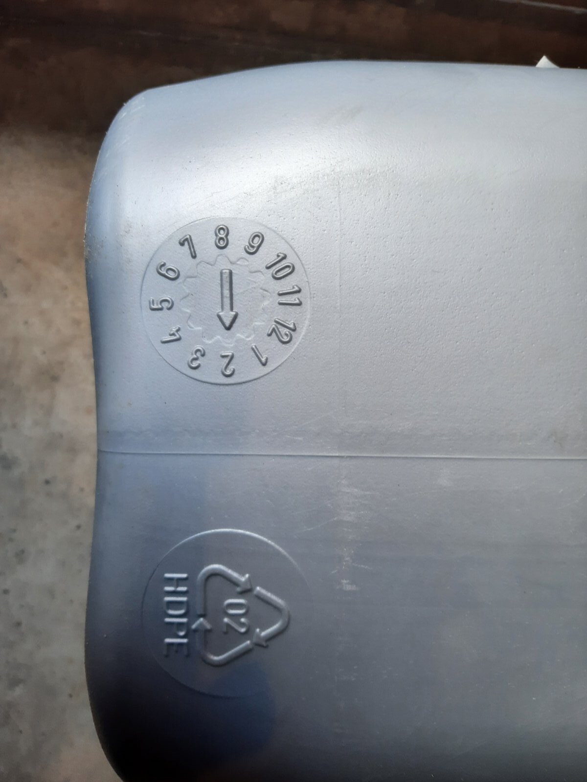

ArtemSPb я вчера сравнивал 2 канистры 20л, одна для России ещё выпускалась в финляндии, вторая выпуск 22 года во Франции, там уже русских букв вообще нет. Канистры отличаются. Та что из Франции хуже по качеству литья и есть в целом отличия. На дне финской канистры как раз такая же надпись grief. На французской что-то другое, не запомнил. Этикетки одинаковые, но не такие, как у вас на фото. А страна производства вашего масла известна?
  31.07.2023 в 13:30, ArtemSPb сказал:
