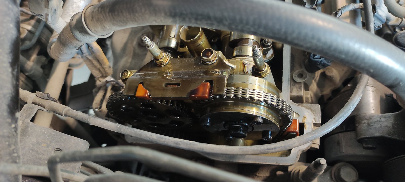

Даж не знаю, как то боязно 0w20, хотя не знаю почему, вот состояние двс
49 минут назад, Анатолий55 сказал:
вот состояние двс
нормальное состояние для 2002 г...почему вскрывали?

Клапана регулировал, годовой пробег не больше 10 тыс, город 90% , трасса 10% на одометре пробег 390 тыс, но тут непонятно 5 лет назад когда покупал, бывший хозяин сказал что двс , меняный он брал его с пробегом 60 тыс, проехал он на нём 20 ты, по факту получается я взял на 80 тыс пробега, но тут тоже ньюанс на сколько можно верить бывшему.

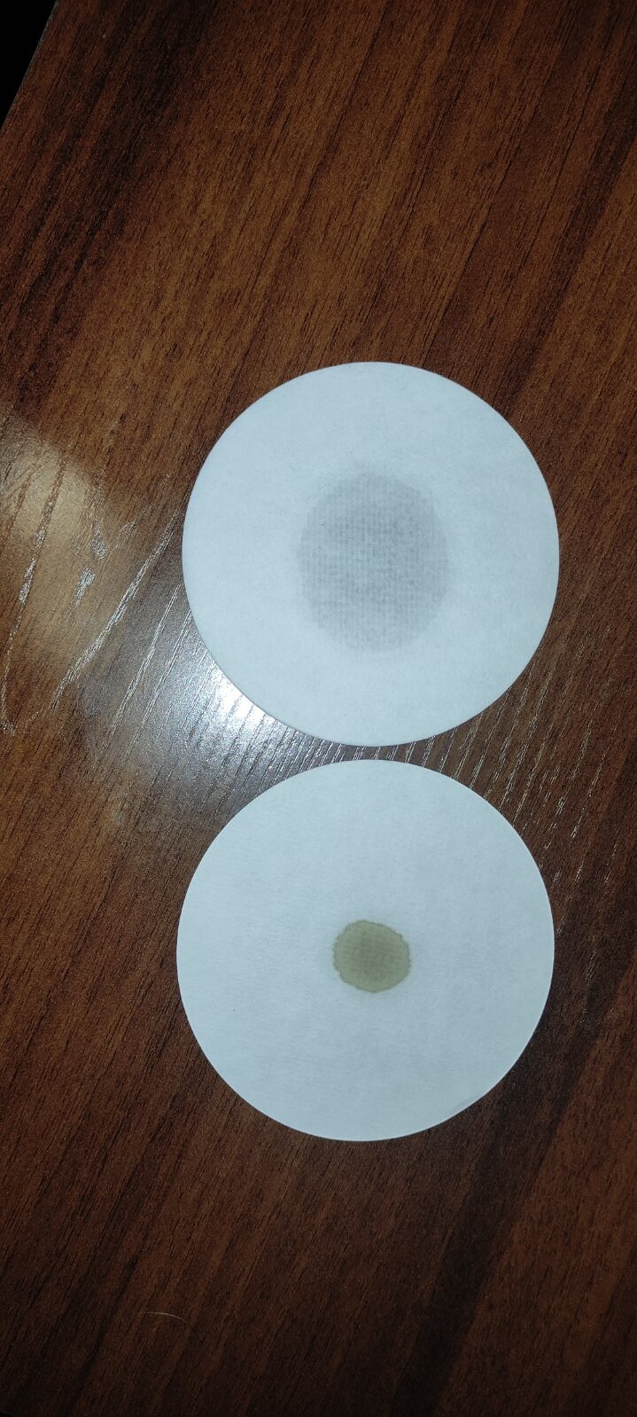

Здравствуйте, что можете сказать по этому маслу LUKOIL GENESIS ARMORTECH JP 0W-30 масло моторное синтетическое, хочу его попробывать
Сделал капельный тест своего масла одна капля с щупа, другая с открытой упаковки  mobil1 0w40. Диски беззольные
Изменено пользователем Анатолий55
Анатолий55 Лаб.анализ https://www.oil-club.ru/forum/topic/40542-lukoil-genesis-armortech-jp-0w-30-свежее/ Если мотор масло не ест масло, то на зиму заливайте. Цена 3868р в автодоке. Если понравится как работает мотор и не будет расхода, то на следующую зиму можно попробовать 0W-20 как советует skorp777
Капельный тест запостите в эту тему https://www.oil-club.ru/forum/topic/5210-kapelnye-testy-obschaya/ , но я бы его переделал на офисную бумагу и отсканировал через 24ч сушки. У себя капельный тест давно не делал - мотор ест масло и доливки искажают картину.
