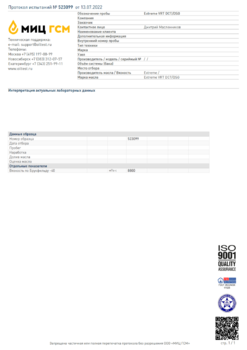

Bonker 2 353 Опубликовано: 13 июля 2022 Автор Поделиться Опубликовано: 13 июля 2022 Пришли данные по вязкости по Брукфильду при -40°С. Сигма, просьба в шапке темы заменить шаблон oil-club на новый и добавить протокол от МИЦ ГСМ. Благодарю Ссылка на сообщение

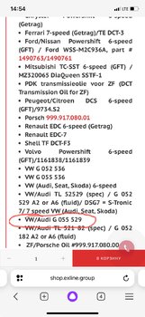

JaWasily_82 36 Опубликовано: 24 декабря 2023 Поделиться Опубликовано: 24 декабря 2023 Вот лукавит EXTREME (сейчас EXLINE), на своем сайте, что это масло соответствует допуску G055 529. Оно густое для этого допуска и следовательно нельзя его лить в DSG 381 или 382. Оно для 250 и 500 1 Ссылка на сообщение
