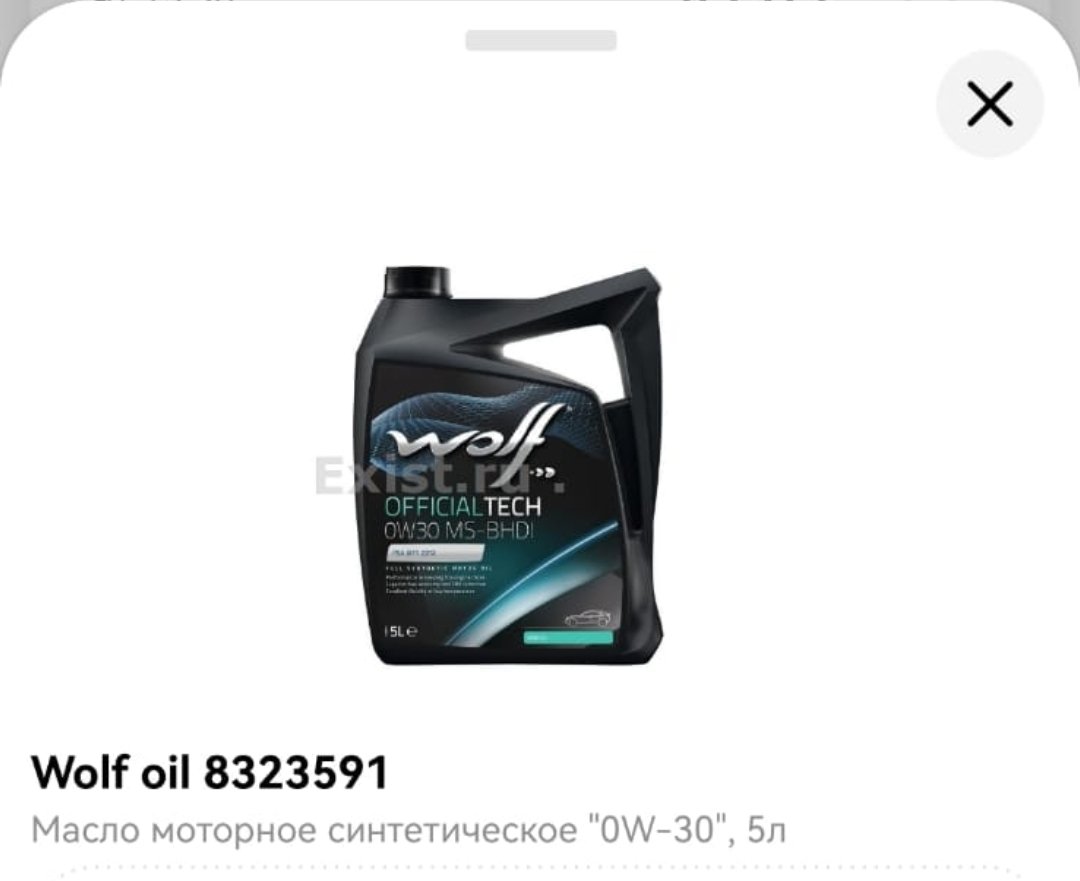

У меня осталось такое масло от прошлой машины. Подскажите, можно ли его использовать в этом двигателе?
Учитывая мануал, в ваш двигатель можно все до 5w40. Это acea c2, 0w30. Максимально близко к оптимальному маслу для вашего двс, так что можно.
На тугелле стоят двигателя вольво, ваш допуск в идеале vcc-rbs0-2ae (указан в мануале). А это по сути ACEA C5 масла или если еще проще, любое 0w20.

Спасибо. Ещё раз уточню, 0w30 тоже можно, и если вообще буду дальше лить только его, то норм, или лучше все-таки на то, что ранее рекомендовали перейти?

Можно, но если только остатки, в идеале все же 0w20.

все да не все...
у масел с этим вольво-допуском КВ100 чаще всего под 9.3 (верхний предел двадцаток)
и масла по этой формуляции в основном идут с добавлением ПАО (для термостабильности в первую очередь)
поэтому вот совсем любых 0/20 лучше поостеречься
если уж и выбирать, то выбирать их по допуску вольво
оптимальным вариантом вижу масла АСЕА А5 с честным допуском форда 913-D
КВ100 у которых чуть выше 9.3 и используемый загуститель (если он опять же четко по формуляции применен и введен) - очень хороший, стойкий к нагрузкам
(вспомнить тот же Лукойл Люкс 5/30 АСЕА А5 на тогда еще Инфинеуме)

да, норм
ProstoFilya а5 полнозольник, если мы говорим про идеальное масло, с5 сюда максимально близко.
А кв главное что бы в допуске была, она от партии к партии все равно плавает.

хотя вот тот же Valvoline из последних анализов - уж очень хорош, и зола невелика - 1.05 всего
Evgennnnn , тогда лучше 5/30 или 0/30 АСЕА С2
как впрочем и ILSAC GF-6а в тех же вязкостях
масла 0/20 с вольво-допуском будут весьма небюджетны (если их вообще удастся найти)

Ну тогда получается нормально Wolf 0w30 на постоянку?
3 минуты назад, Evgennnnn сказал:
да, вполне
