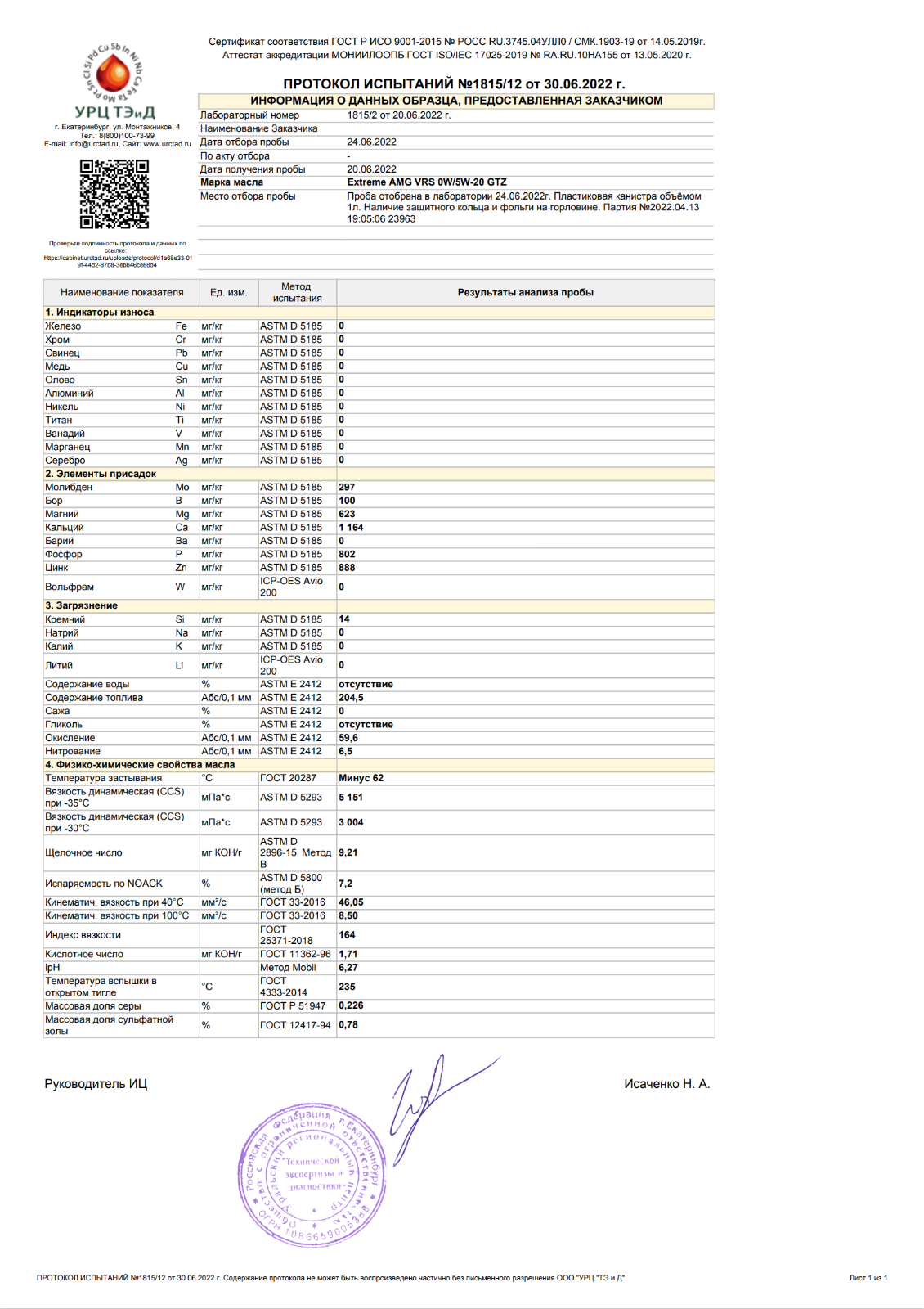

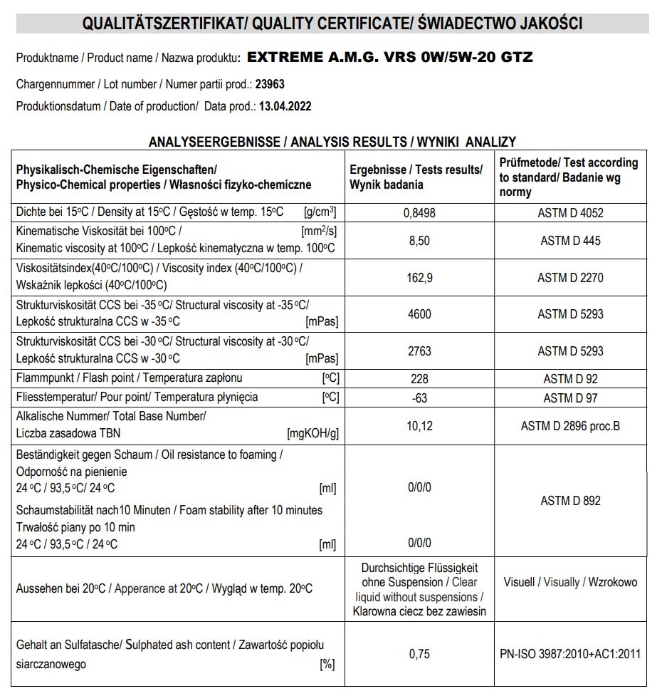

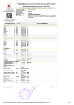

Данные заводской лаборатории:
MSDS - Паспорт безопасности химической продукции
MSDS EXTREME A.M.G. VRS 0W5W-20 GTZ.pdf
Тест на Shear Stability

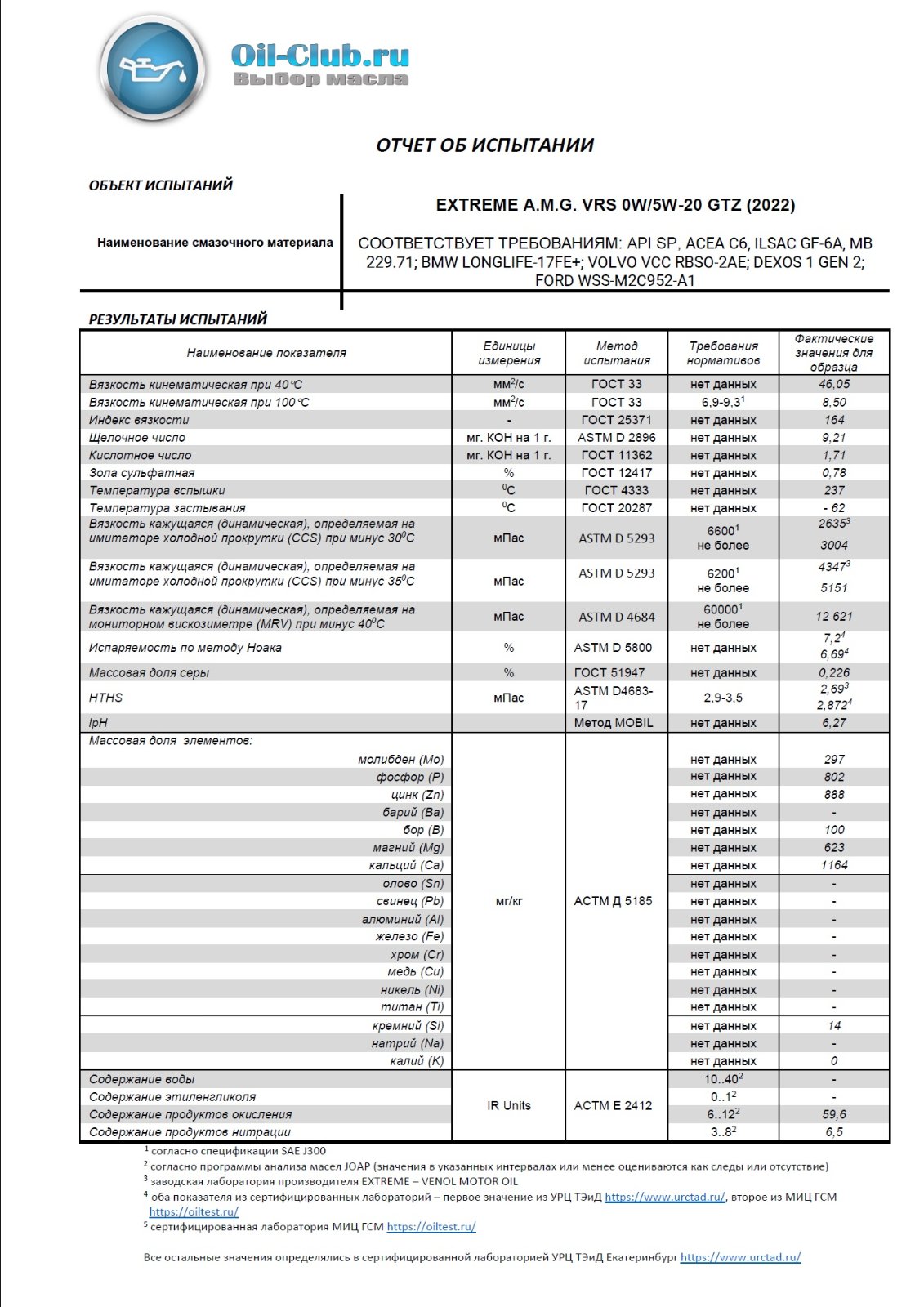

Получил дополнительные данные от МИЦ ГСМ.
Сигма, просьба заменить шаблон oil-club из шапки темы на приложенный обновленный и прикрепить протокол МИЦ ГСМ.
Благодарю:yes:

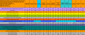

 составил табличку exel сравнения масел, все данные собирал с форума oil club
0w20.xls 5w30.xls
