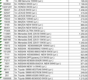

Вот, кстати, часть списка от последних накрытых поддельщиков, так что и искать не надо
Не убедительно, вот он  sais (Недавно попался на палёнку от nissan 5W40, и все знаменитые бренды у нас тоже подделка.)  как определил? что он нарвался на подделку, по вашему списку прочитал.
Масло у него замерзло при   минус15*,  движок накрылся, как? Я не говоря что нет подделок, даже более,.. на форуме К, я наоборот спорю с отдельными товарищами, что подделки есть. Но где доказательства, чем могу доказать, ничем, и на форуме К тоже никто не доказал, ни показал, только слова.Поэтому и спрашивал, покажите. Этот список из трех  подпольных цехов подмосковья,  уже как три года назад закрыли,посему информация устарела.
Это свежая информация, вроде.

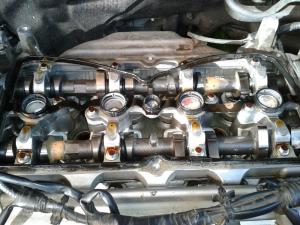

Определил так: после пробега в 1000 км решил проверить уровень, и он оказался на нижней метке (обычно заливаю чуть выше середины), ранее такого не было.   Открыл заливную крышку, и офигел, заливная горловина чёрная как гуталин. Появились сомнения по качеству масла, начал смотреть ютуб, и выяснилось, что канистра спаяна из двух частей, а должна из трёх, наклейка липнет,пробка посажена без зазора, и не утоплена, несоответствие шрифта , и т.д. Начал рыть по другим маслам, и там такая же картина! По ТВ смотрел какую то передачу, и там сказали, что в Москве 60% поддельного масла, а в регионах 80% (похоже не наврали).

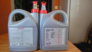

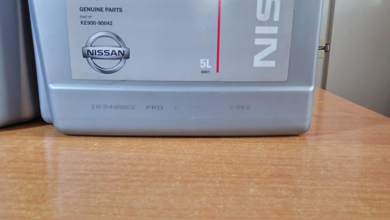

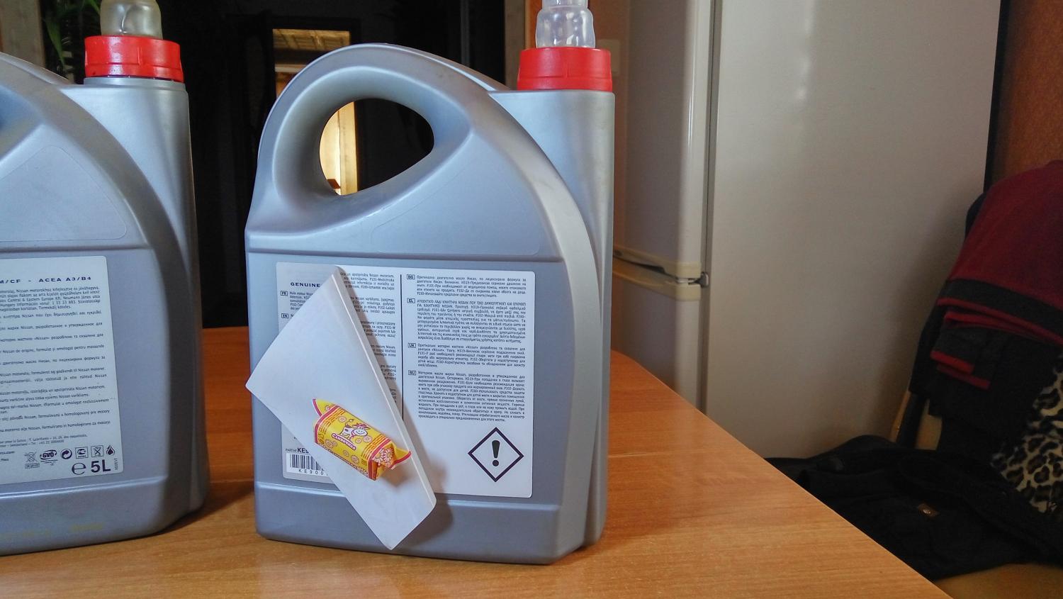

Пожалуйста взгляните.
1 фото Отсутствие буртика на который посажена пробка, и пробка посажена без зазора(не видно лепестков)
2 фото Обратная сторона наклейки очень липкая (можно мух ловить)
3 фото Шрифт не соответствует 16му году, и легко стирается пальцем
4 фото На передней стороне в нижней части отсутствует  малозаметный оттиск квадрата
5 фото Канистра мягче стандартной и легко прожимается в ручке
Можно еще с десяток отличий указать, но не вижу смысла, и так всё понятно.
