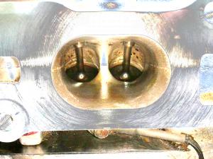

 Много разных мнений есть. На форуме  разбирали движок, проводили замеры, исследования  узких маслянных каналов или просто разговоры. Когда делали этот двигатель до 2008г, еще мало кто думал о экономии, экологии. В те времена была в приоритете еще надежность. Уж точно знаю, что где ну очень малые зазоры в двигателях то это  движки хонда. Собирают их и подбирают после промера каждой детали, подборки  их друг к другу  и только после этого собирают мотор до кучи.  На сайте ЛМ частенько предлагают масло 5/40, читал их объяснения, приходилось спорить. А здесь  0/20 во всю, сейчас такие тенденции, но для каких то движков в силу конструкции это необходимо а для каких то нет. Я выше выкладывал фотки  чистого движка на родном  масле 5w40 ниссан, и все отлично. Правильно  чуть выше сказали, главное периодичность замены. Новые современные масла сами понимаете в угоду экономии, экологии, это первоочередные задачи.
