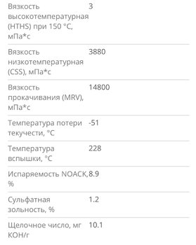

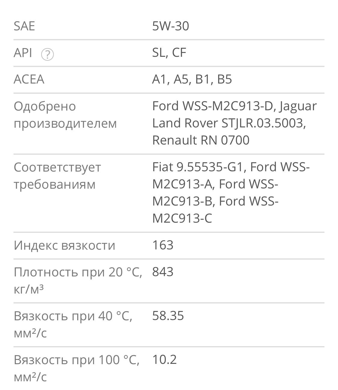

Залил на пробу одно чудо масло на ПАО (по заявлению производителя) в свой двигатель mr20de. Стал отчетливо слышен «цокот» или металический «стрекот» не знаю как правильно передать этот звук. На маслах ликви моли и шелл с аналогичными допусками и вязкостью таких проблем не было. Покупал с сайта производителя, по коду проверял - оригинал. Стрёкот появился сразу после замены масла. По параметрам вроде подходит - на скринах выложил. Двигатель тихо работает если бы не этот стрекот. Вот теперь и не знаю что делать, бежать сливать это чудо масло и заливать другое?

  05.04.2019 в 20:57, FaLc0N сказал:
Залил на пробу одно известное )) масло в свой двигатель mr20de. Стал отчетливо слышен «цокот» или металический «стрекот» не знаю как правильно передать этот звук. На маслах ликви моли и шелл с аналогичными допусками и вязкостью таких проблем не было. Покупал с сайта производителя, по коду проверял - оригинал. Стрёкот появился сразу после замены масла. По параметрам вроде подходит - на скринах выложил. Двигатель тихо работает если бы не этот стрекот. Вот теперь и не знаю что делать, бежать сливать это чудо масло и заливать другое?

какую вязкость и класификацию масла залил?

 5w30,
SL, CF,
a1b1, a5b5
на прикрепленных картинках подробнее расписаны ттх залитого масла.
Изменено пользователем FaLc0N
FaLc0N это же FDS 5W-30?
Не надо ничего сливать, повышенная шумность не является признаком повышенного износа.
Откатайте интервал, далее замените на что-то другое.

Ага, оно родимое ) Да в общем то шумность по низким частотам даже наверное и упала. А вот это ц-ц-ц-ц-ц-ц-ц не знаю даже с чем сравнить, похоже толи на форсунки, толи на гидрокомпенсаторы, толи клапана слегка подстукивают, но это даже не стук а как на дизеле форсунки ))
Еще вопрос - возможно такое что на пао маслах движки звонче работают и это в первое время «бьет по ушам»? По уровню звука - с закрытым капотом не слышно, не слышно и в салоне.
