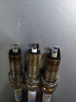

Решил посмотреть на свечи, которые только недавно поставил: выкрутил из первых трех цилиндров, т.к. кольца залегли в первом и третьем цилиндрах. Фото говорит само за себя: изолятор свечи во втором цилиндре кристально белый, в 1 и 3 - серые. Так что две полноценные раскоксовки пока прошли безрезультатно.
26 минут назад, kkv50 сказал:
Визуально мотор чистый, соплей не нашел.
если судить по концу резьбы у свечи то сажи много , там все в кучу и масло и топливо походу
Свечи с мотора 4g69 на пробеге в 60т.км за 4 года при средней скорости не более 15км.ч , хотя да у меня не лучше , но и масложора нету практически , как Х-Треил появился , так я ни в какой мотор масло и не доливаю
То есть судя по подборке свечей у нас что то на вроде между все зая@ись и то ли мало бензина  то-ли много , но во всех вариантах нету сажи на конце юбки резьбы , в таком случае я считаю что нужно добавить еще и вариант х@евый бензин
12 минут назад, Projector сказал:
В основном заправляюсь на ВР, иногда на SHELL. Так что это камень в их огород. Собираюсь полностью перейти на Лукойл
18 минут назад, Projector сказал:
Такой вариант под №4 присутствует, но там другая беда - оранжевый цвет от металлосодержащих присадок для увеличения октанового числа.
10 часов назад, kkv50 сказал:
Оранжевый и красный это от содержания в топливе феррацена,  но в топливе может быть и много олефинов , от которых кстати и может быть нагар на конце резьбы , да и внутри выхлопной трубы
