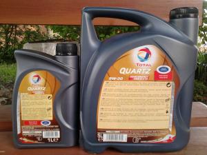

Готовлюсь проходить ТО-1 у ОД. Приобрел для этого расходники и масло TOTAL QUARTZ 9000 ENERGY HKS 5W-30 ACEA A5 API SM. Причина всего этого - нет желания переплачивать 2 цены за дилерские расходники и покупать дилерский несамый подходящий Шелл по цене хорошего масла. На канистрах TOTAL'а стоит надпись "сделано в Корее", что собственно, я думаю, и подтверждает утверждение что TOTAL QUARTZ 9000 ENERGY HKS 5W-30 ACEA A5 API SM и Hyundai (Mobis) Turbo Syn ACEA A5 SAE 5w30 одно и тоже масло, залитое в разные канистры.
Изменено пользователем apl
А Total этот 5л вы почем брали? Hyundai TurboSyn за 4л цена то вообще шоколадная, друг у меня брал через автодок, с доставкой до нас че то около 1100р вышло.
Просто интересно если это одно и тоже в разных обертках, то какая разница в цене)
Покупал такое у офф. представителя Тотал у себя в городе 5 литров за 1402 руб., получается 1121 руб. за 4 литра
