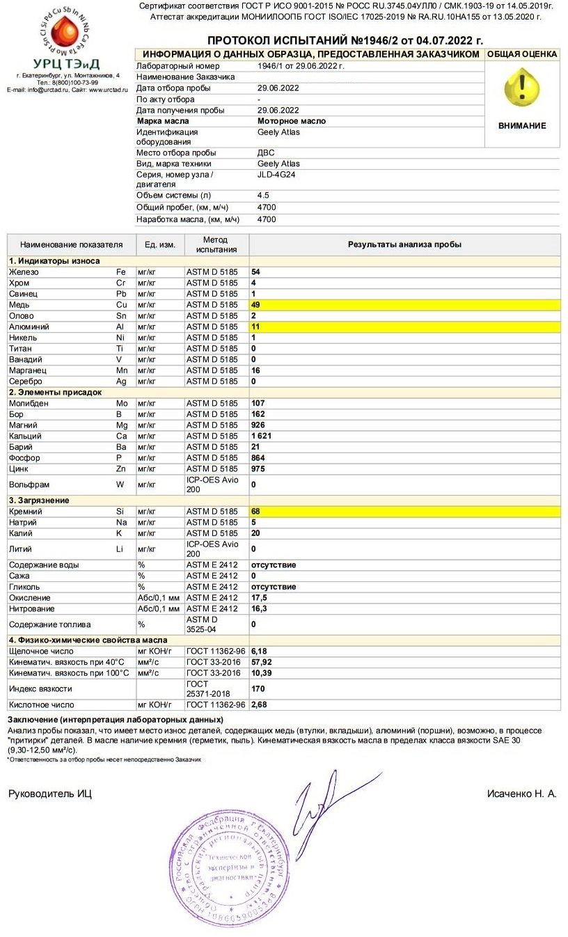

Масло первой конвейерной заливки в Geely Atlas отработка после 4700 км
Интересная жидкая 30ка плюс обкатка.
Кстати если масло откачивалось китайским насосом, то медь может быть с него (но, скорее всего, не в таких количествах).
Изменено пользователем Shurick
типа современным моторам обкатка не нужна как и нулевое ТО.Ага....
Похоже на какое то API SN PLUS или API SP в вязкости 5W-30. :)
То что износ железа меди алюминия, да кремний - продукты притирки, можно не глядеть. Норма.
