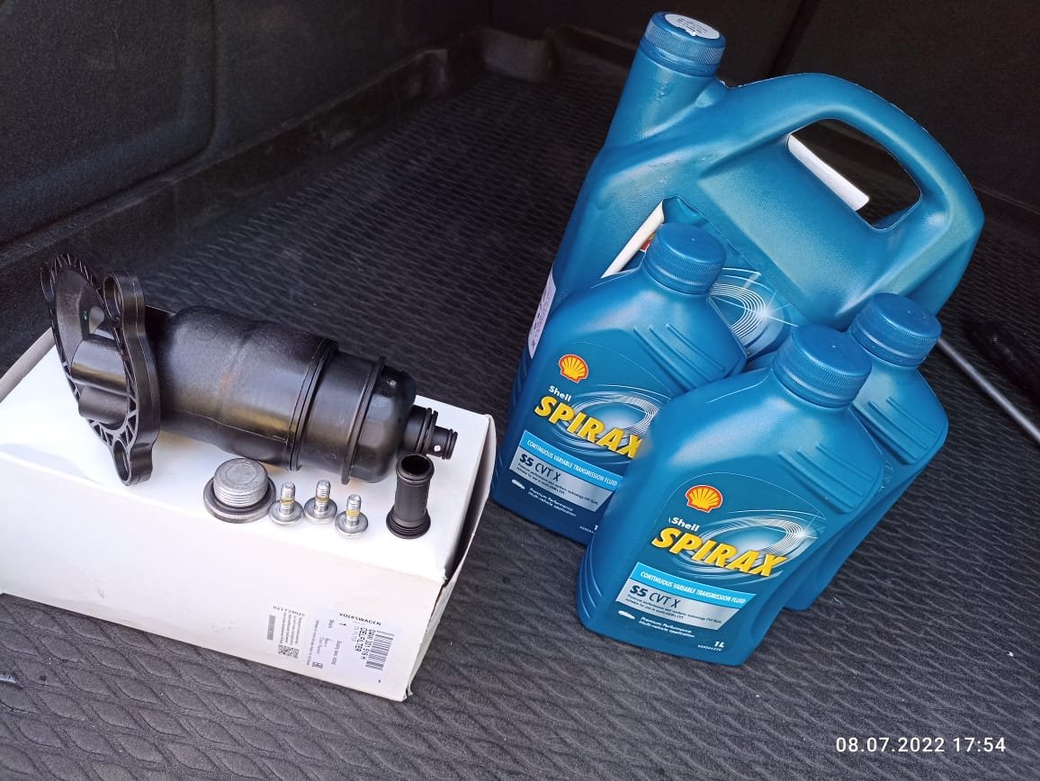

Всех приветствую, подскажите какое масло  из аналогов залить в вариатор ауди а6 с7 2.0 оригинал(G 052516 A2) залито было
Изменено пользователем Стас 007
А каких цветов оригинал и этот шелл? И какой общий объём жидкости в вариаторе и какой объëм слили/залили?
Владимир09Светло зелёное Шелл оригинал такой же ,6.3 слил столько же и залил . Слил темное было, с желта может быть маленько
Владимир09 сейчас получается нельзя ездить на таком? В сервисе говорят прогонять надо на 2 раз новым маслом типо смешал 2 разных масла
Ну смешалось жёлтое с зелёным, вот и получилось серое. Я не специалист, но думаю, что ничего страшного, т.к. цвет жидкости - это для определения утечек. Просто для самоуспокоения действительно ещё пару раз так сделал бы с периодичностью километров в 500...
Дешевле было аппаратом выдавить , чем так играться.  Прогнали бы 12-16 литров и гуд.  Ну, а теперь. Имеем , то, что имеем.
Стас 007 глупости. Уже несколько раз менял так жидкость на жуке.  Принципиального отличия от замены масла в АКПП нет. Сдергиваются шланги с теплообменника ( например ) и в этот разрыв подключается аппарат. На запущенном двигателе все прекрасно меняется. Далее , выставляется уровень.
CCCP[Ne0] Позвонил в VAG сервис говорят через аппарат не прогоняют этот вариатор , полная замена подразумевает снятие поддона и шланги на охлаждение с радиатора и все на этом
