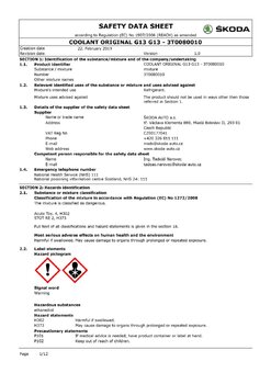

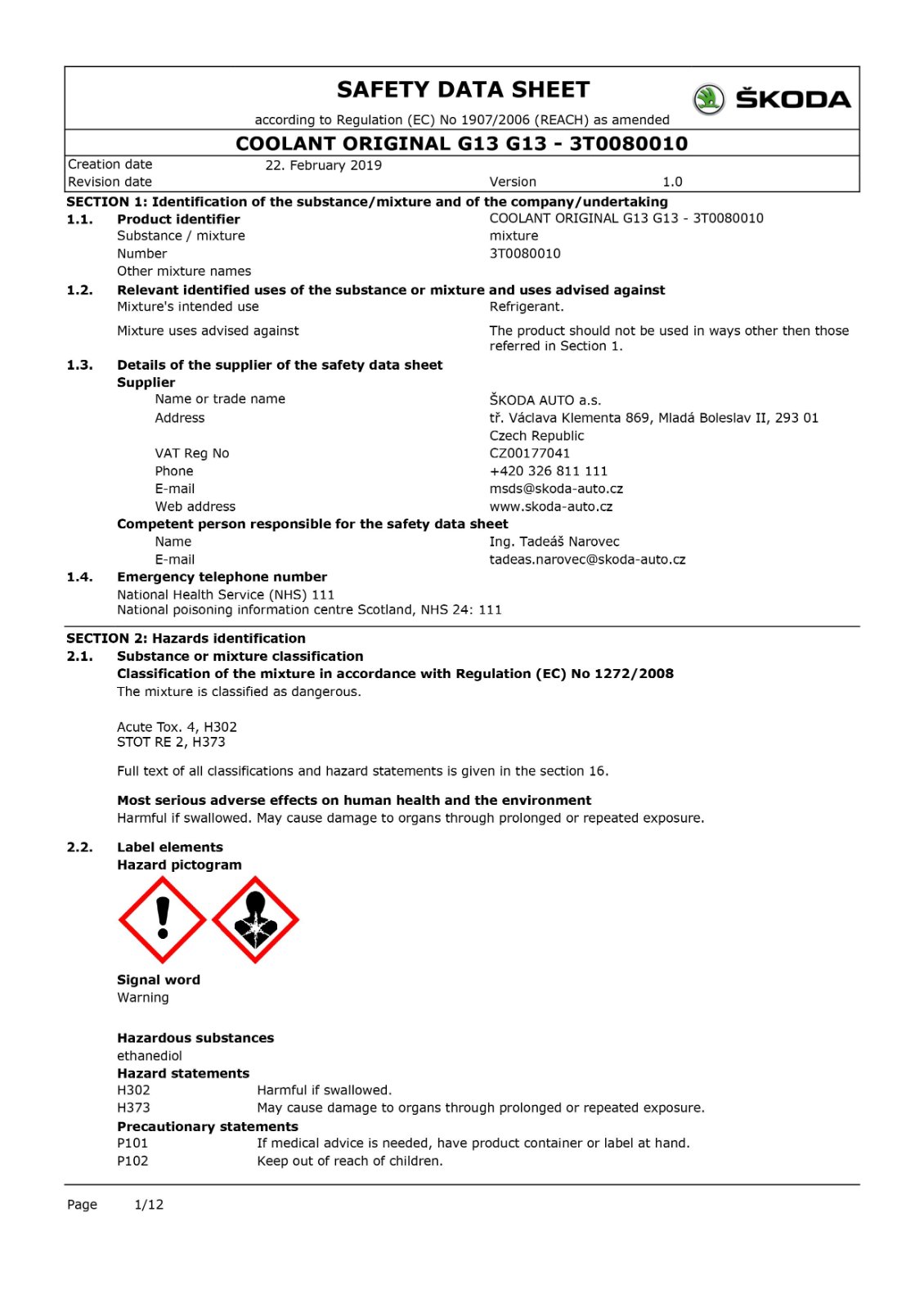

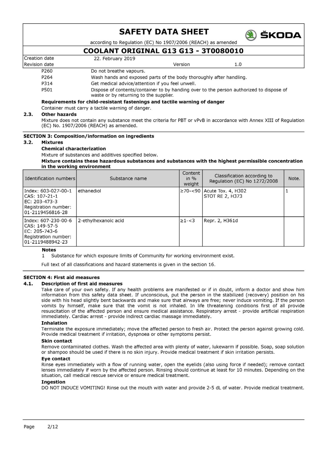

Hijack99
Нате паспорт безопасности  G13 от Skoda (подразделение VAG).
2000-е годы.
0001.thumb.jpg.92b77d98c6ce6ddd45a1ddfa9b8a2aee.jpg0002.thumb.jpg.90c896dc159990a335c96061a34474e9.jpg
1,2-Ethanediol=ETHYLENE GLYCOL
https://pubchem.ncbi.nlm.nih.gov/compound/1_2-Ethanediol
